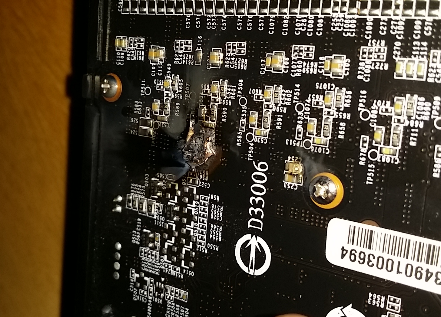

Fant sånn halveis ut av hva som skapte problemer, tror skjermkortet får problemer når jeg overgår en viss clock, uten at jeg vet hvor grensen går enda, har fått kortet til å gå stabilt på 100+ på både core og memory clock..
Brant opp? Hvordan i all verden fikk du til det?
Først er det ustabilt på 100% last, alle jobbene før error, så dør hele pcen og på baksiden av kortet er det svidd 10mm hull gjennom hele kortet ca der vrm sitter.
De har vel fabrikklokket det litt vel mye for at det skal kunne brukes i 100% load annet en benchmark.
RMA er blitt en fulltidsjobb, minst.
Skal det være en skrue der? Hvem vet nå.
