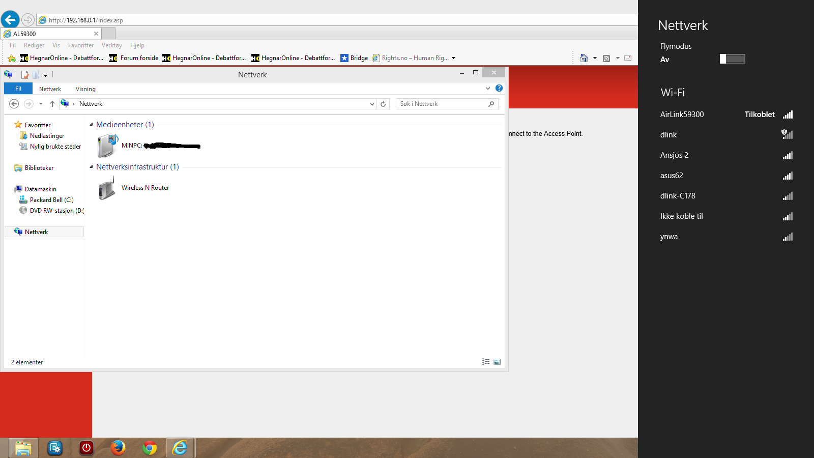

Derma Skrevet 21. august 2014 Forfatter Skrevet 21. august 2014 (endret) Det er mest sannsynlige er at det er du som ved et uhell har vært koplet på naboens nett, ikke motsatt. Naboen har ikke passord på sitt nett, så det er fort gjort. Hans ssid vil være synlig hos deg eller forsvinne fordi han er langt borte og signalet derfor er svakt. At du ikke fikk endret passord på routeren din er et seperat problem. Jeg mistet nettet da jeg prøvde å koble meg på d-linken , den har aldri vært sperret for meg før i morges etter at jeg byttet passord på min personlige router. Hva om jeg stiller tilbake nå til opprinnelige innstillinger (min router)og kommer på nettet igjen ? gjennom d-linken ? Jeg har ikke tid nå. Men poste dere som kan noe så skal jeg se på saken senere, har virkelig lyst til å få til noe mer her nå som jeg føler meg tryggere på ting. Jeg foreslår at du prøver dette, og så dokumenterer med screenshots hva som skjer (om noe). Du har et bilde nå som viser nettet uten denne routeren. Så forandrer du tilbake til originalt, ser om den dukker opp og tar et nytt bilde. Så kan du eventuelt teste å koble til denne routeren og se om du finner din Jensen som jeg foreslo. Du kan også eventuelt sjekke om din eksterne IP er den samme koblet slik du har det nå og koblet gjennom D-link. Feks: www.canyouseeme.org Det ble endringer ja, med det gamle passordet. Nå er det synlig på mitt nettverk uten at jeg har koblet til d-linken. Har lagret en versjon i Paint og en i Word, men jeg får ikke til å legge ut screnshotbildet når jeg skal lime det inn her.( Under egenskaper på D-Link står det tilgangspunkt, og åpent nettverk). Endret 22. august 2014 av Hårek Sitatrot

Derma Skrevet 22. august 2014 Forfatter Skrevet 22. august 2014 (endret) Der ble det visst riktig. Jeg har bare koblet til min airlink 59300 med det gamle passordet som står på boksen. Når jeg da ser på mitt eget nettverk nede til venstre dukker D-linken opp (som Wireless router). NB jeg har kun koblet til min egen airlink router her som dere ser er den tilkoblet som det står øverst til Høyre. Wireless N-router er d-linken eg snakket om tidligere. men fikk ikke alt opp samtidig.(egenskaper). Kan kanskje få til et scrennbilde av egenskaper der om ikke noen tror det er den nede til venstre. Når jeg leser på egenskaper til Wireless router står det D-link 615. mac adresse Mac adressen er : 00:21:91:e7:ea:xx Jeg har airlink 59300 IKKE D-Link. Så hvorfor dukker det opp på nettverksinfrastuktur ? Endret 22. august 2014 av Nybegynner
Chris93 Skrevet 22. august 2014 Skrevet 22. august 2014 Jeg ser kun D-Link som et tilgjengelig trådløst nettverk. Naboen din er leet haxor, altså!
Konto brukes ikke Skrevet 22. august 2014 Skrevet 22. august 2014 Det er din egen router som står der, samt din pc
Derma Skrevet 22. august 2014 Forfatter Skrevet 22. august 2014 (endret) Vel, en måte vi kan ende hele hysterie er enkel. 1. Koble fra ditt private trådløse nettverk. 2. Koble til d-link nettverket med maskinen din. 3. Finn MAC adressen til D-linken du nå er koblet til. 4. Sjekk også om du har Internett. Om dette nettverket har samme adresse (MAC) som den du la ut er saken grei, da er det DU som har koblet til feil nettverk. Så frem naboen ikke har gått over stokk og stein, noe jeg betviler sterkt. Om den ikke har lik MAC, så er det noe annet. (tviler). Der ble det visst riktig. Jeg har bare koblet til min airlink 59300 med det gamle passordet som står på boksen. Når jeg da ser på mitt eget nettverk nede til venstre dukker D-linken opp (som Wireless router). NB jeg har kun koblet til min egen airlink router her som dere ser er den tilkoblet som det står øverst til Høyre. Wireless N-router er d-linken eg snakket om tidligere. men fikk ikke alt opp samtidig.(egenskaper). Kan kanskje få til et scrennbilde av egenskaper der om ikke noen tror det er den nede til venstre. Når jeg leser på egenskaper til Wireless router står det D-link 615. mac adresse Mac adressen er : 00:21:91:e7:ea:xx Jeg har airlink 59300 IKKE D-Link. Så hvorfor dukker det opp på nettverksinfrastuktur ? Har litt vanskelig for å se hvorfor den skulle dukke opp inne i din router (bilde 1), annet enn hvis det er gjort med overlegg. Tok du noen screenshot av dette, eller kan du forandre tilbake og se om den kommer tilbake? Hvis naboen kobler til internett gjennom deg, så vil du få opp din router ved å skrive dens IP når du logger inn på hans Dlink-nettverk... Der ble det visst riktig. Jeg har bare koblet til min airlink 59300 med det gamle passordet som står på boksen. Når jeg da ser på mitt eget nettverk nede til venstre dukker D-linken opp (som Wireless router). NB jeg har kun koblet til min egen airlink router her som dere ser er den tilkoblet som det står øverst til Høyre. Wireless N-router er d-linken eg snakket om tidligere. men fikk ikke alt opp samtidig.(egenskaper). Kan kanskje få til et scrennbilde av egenskaper der om ikke noen tror det er den nede til venstre. Når jeg leser på egenskaper til Wireless router står det D-link 615. mac adresse Mac adressen er : 00:21:91:e7:ea:xx Jeg har airlink 59300 IKKE D-Link. Så hvorfor dukker det opp på nettverksinfrastuktur ? Jeg spør om det er mulig å hacke en mac adresse?Nei, selve setningen gir ikke mening. En mac-addresse er et bare et tall. Setningen din oversatt til norsk blir "er det mulig å hacke et tall?" Nei. Jeg prøver å finne forklaringer på hvorfor dette har skjedd?Vi kan bare hjelpe deg å finne forklaring på hvorfor dette har skjedd hvis du forklarer hva "dette" er. Så langt er forklaringen alt for dårlig til at vi kan hjelpe deg. Jeg visste at informasjon var kommet på avveieUt i fra det du har skrevet har ingen informasjon kommet på avveie. Du har blitt identifisert på et diskusjonsforum ut i fra det du har skrevet der. Det ville hjelpe om du forklarte PRESIS hva slags informasjon som kom på avveie, og PRESIS hvordan du fikk vite det. Og legg ut mac-addressen til den som har koblet til ruteren din. Det er da kriminelt å legge ut mac adressen til han som har vært på mitt nett ? Kan dere finne ut mer ved hjelp av å vite mac adressen ? Kunne kanskje gitt deg den privat men ikke over et forum. Vet du hva en MAC-adresse ER? http://no.wikipedia.org/wiki/MAC-adresse Det er ikke kriminelt å legge ut adressen her. For det første, ingen her kan bruke den adressen til noe bortsett fra å se hvem som har produsert nettverkskortet til utstyret. Og det har du allerede oppgitt. Det er bare ønskelig å få verifisert dette. For å kunne bruke MAC-adressen til noe kriminelt, så må en være på det samme nettverket som enheten, og er man det så kan man allerede finne MAC-adressen. Mao, at du legger den ut gjør det ikke lettere for folk å misbruke den til noe. Der ble det visst riktig. Jeg har bare koblet til min airlink 59300 med det gamle passordet som står på boksen. Når jeg da ser på mitt eget nettverk nede til venstre dukker D-linken opp (som Wireless router). NB jeg har kun koblet til min egen airlink router her som dere ser er den tilkoblet som det står øverst til Høyre. Wireless N-router er d-linken eg snakket om tidligere. men fikk ikke alt opp samtidig.(egenskaper). Kan kanskje få til et scrennbilde av egenskaper der om ikke noen tror det er den nede til venstre. Når jeg leser på egenskaper til Wireless router står det D-link 615. mac adresse Mac adressen er : 00:21:91:e7:ea:xx Jeg har airlink 59300 IKKE D-Link. Så hvorfor dukker det opp på nettverksinfrastuktur ? Når jeg har nytt passord er denne Wireless D-linken borte fra min nettverksstruktur ? Nederst til venstre. Hvorfor denne forskjellen ? Endret 22. august 2014 av Nybegynner
Emancipate Skrevet 22. august 2014 Skrevet 22. august 2014 Ok, til høyre har du et usikret nettverk som heter dlink i nærheten. Dette er helt normalt, og internettet til en av naboene dine. I kontrollpanelet har du "Wireless N router". Dette er sannsynligvis dlinken, ettersom den er det eneste ubeskyttede nettverket i nærheten. Den har sannsynligvis havnet her pga at den har en funksjon som heter upnp (http://en.wikipedia.org/wiki/Upnp) påslått. Dette er en funksjon som gjør at enheter som pcer, mobiler, skrivere, rutere, etc, kan snakke sammen uten du må konfigurere dem. Altså en automatisk funksjon. Du har ikke blitt hacket. Naboen din har en usikret ruter som du har koblet deg til. Det er han som har et sikkerhetsproblem, ikke du. Det er sånn jeg forstår det.
Derma Skrevet 22. august 2014 Forfatter Skrevet 22. august 2014 (endret) Jeg har ikke koblet meg til denne D-linken.? Den er bare tilgjengelig . Hvorfor er det da forskjell når jeg lager ett annet passord enn det som står på boksen (airlinken) da er denne Wireless router borte ? Kom med en logisk forklaring på dette. Dersom den skulle være tilgjengelig bør den vel være det på et nytt passord også ? Altså burde den vises under nettverksinfrastruktur. Endret 22. august 2014 av Nybegynner
nomore Skrevet 22. august 2014 Skrevet 22. august 2014 Tilfeldig. Eg støtter Tåkelur her. Network Infrastructure viser ikke nødvendigvis bare hva som er PÅ nettet ditt, men også andre enheter som du kan prate med. Og siden denne routeren er usikret og innen rekkevidde, så kan faktisk maskinen din prate med den, og derfor vises den. 1
Chris93 Skrevet 22. august 2014 Skrevet 22. august 2014 (endret) Nei, han har ikke koblet seg til D-Link. Det viser bildet. Og TS sier den forsvinner met et annet passord på sin egen router, slik jeg forstår det. Ta gjerne et screenshot av egensskapene til den routeren. Ta gjerne også en screenshot av nettverksinfrastrukteren. Gå til nettverks og delingssenter. Oppe til høyre for jordkloden som sier Internet er det en link. Se alt eller noe. Ta screenshot av det som er innenfor den. Du kan også starte CMD, søk på det i startskjermen, og skrive inn uten anførselstegn "arp -a" og trykk enter. Da vil du få opp en liste med IP-addresser og MAC-addresser. Du får heller sensurere som du vil, og ta en screenshot av det. Endret 22. august 2014 av Chris93
Derma Skrevet 22. august 2014 Forfatter Skrevet 22. august 2014 (endret) Jeg har ikke koblet meg til denne D-linken.? Den er bare tilgjengelig . Hvorfor er det da forskjell når jeg lager ett annet passord enn det som står på boksen (airlinken) da er denne Wireless router borte ? Kom med en logisk forklaring på dette. Dersom den skulle være tilgjengelig bør den vel være det på et nytt passord også ? Altså burde den vises under nettverksinfrastruktur. Når "naboen" kan gjengi hva jeg har skrevet på et forum NØYAKTIG så er det jeg som har ett problem. Men det er jo løst når jeg forandrer passordet for da forsvinner denne. Er like greit å bare gi opp å lage ett nytt passord slik at han forsvinner igjen. Men jeg får takke for respons uansett. Jeg har lært meg å sikre mitt eget nettverk:) Endret 22. august 2014 av Nybegynner

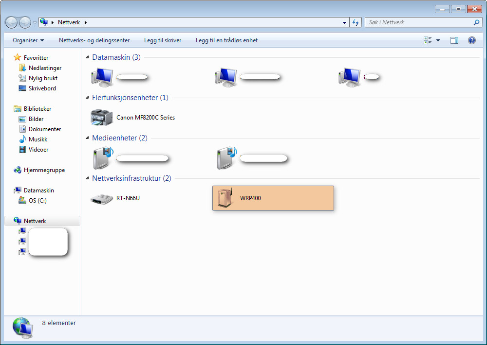

Konto brukes ikke Skrevet 22. august 2014 Skrevet 22. august 2014 For å vise deg hos meg ptt. Jeg har ingen Linksys, så WRP400 er altså ikke min. Sjekker jeg min router, så ser jeg ikke denne på mitt nett. Så mest sannsynlig har jeg vel koblet til en linksys tidligere som jeg ikke husker på. Eller det er en annen grunn. Muligens at den står i AP modus, ikke vet jeg. Jeg lager det ikke til et senario om at det er en nabo som holder på å angripe meg nei.
