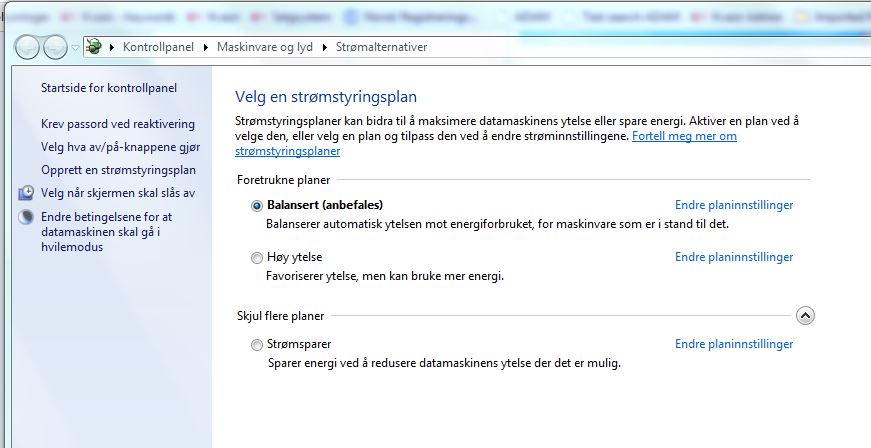

Lav temp, under 0 C, påvirker allt i CPU'en og siden IMC ligger der er det enklere å få til bedre hastighet og timings så lenge minnebrikkene klarer det. Men jeg klarer det samme på minnet på vann slik Nizzen og andre klarer.
Når det gjelder Speedstep og C-states så har jeg de alltid på men velger heller å bytte Power Settings i Win, bytter mellom High Performance og Balanced.
