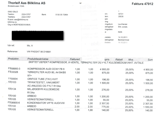

billywillie Skrevet 28. juli 2014 Forfatter Skrevet 28. juli 2014 Litt usikker på¨om det muligens er orginal som er brukt!
