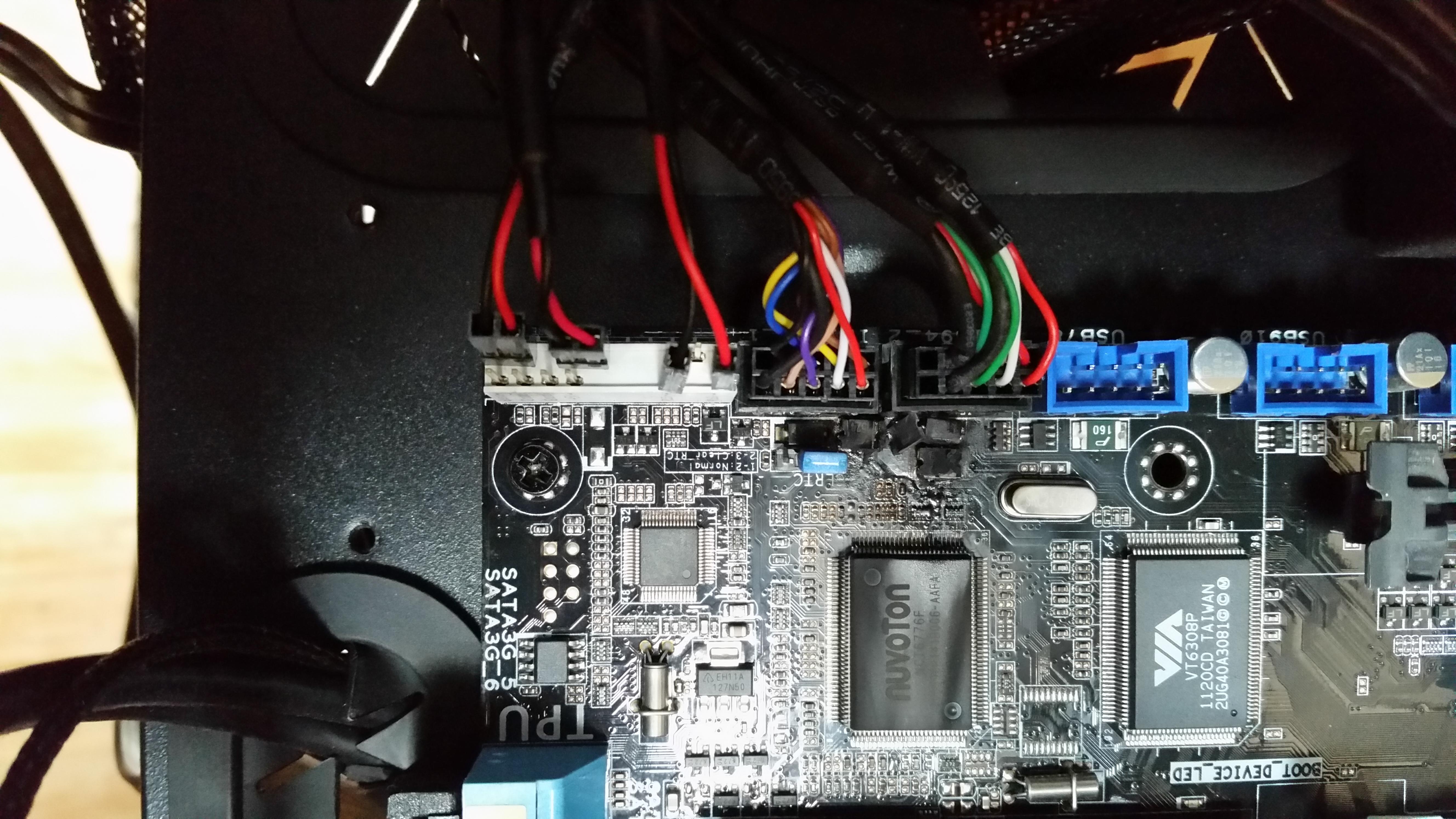

EivindHe Skrevet 11. juli 2014 Skrevet 11. juli 2014 Hei I går kveld satt jeg å spillte når pc'n plutselig slo seg av. Jeg skimtet et lysglimt til min høyre og når jeg snudde meg så jeg at hovedkortet hadde rett og slett antent! Jeg fikk blåst det ut ganske fort. Men med ettertanke så er jo dette usedvanlig farlig, hvis jeg for eksempel ikke var hjemme. Det kan se ut som det er en IC som har antent, bildet kommer! Det jeg lurer litt på er hva som skjedde, hvorfor og hvordan jeg kan unngå at det skjer igjen? HK'et er av typen:ASUS P8Z68-V PRO/GEN3 Bildet kommer.

FrihetensRegn Skrevet 11. juli 2014 Skrevet 11. juli 2014 Ser ut som det har skjedd akkurat der strømmen kobles til fra PSU. Har du sjekket at alt er koblet riktig?
Malvado Skrevet 11. juli 2014 Skrevet 11. juli 2014 Flere Mosfets som er gåen der ja , la også merke til at Hovedkortet ser ut til å stå som klistret inntil kabinettet , brukte du avstands stykkene ? Hvilken strømforsyning har du?

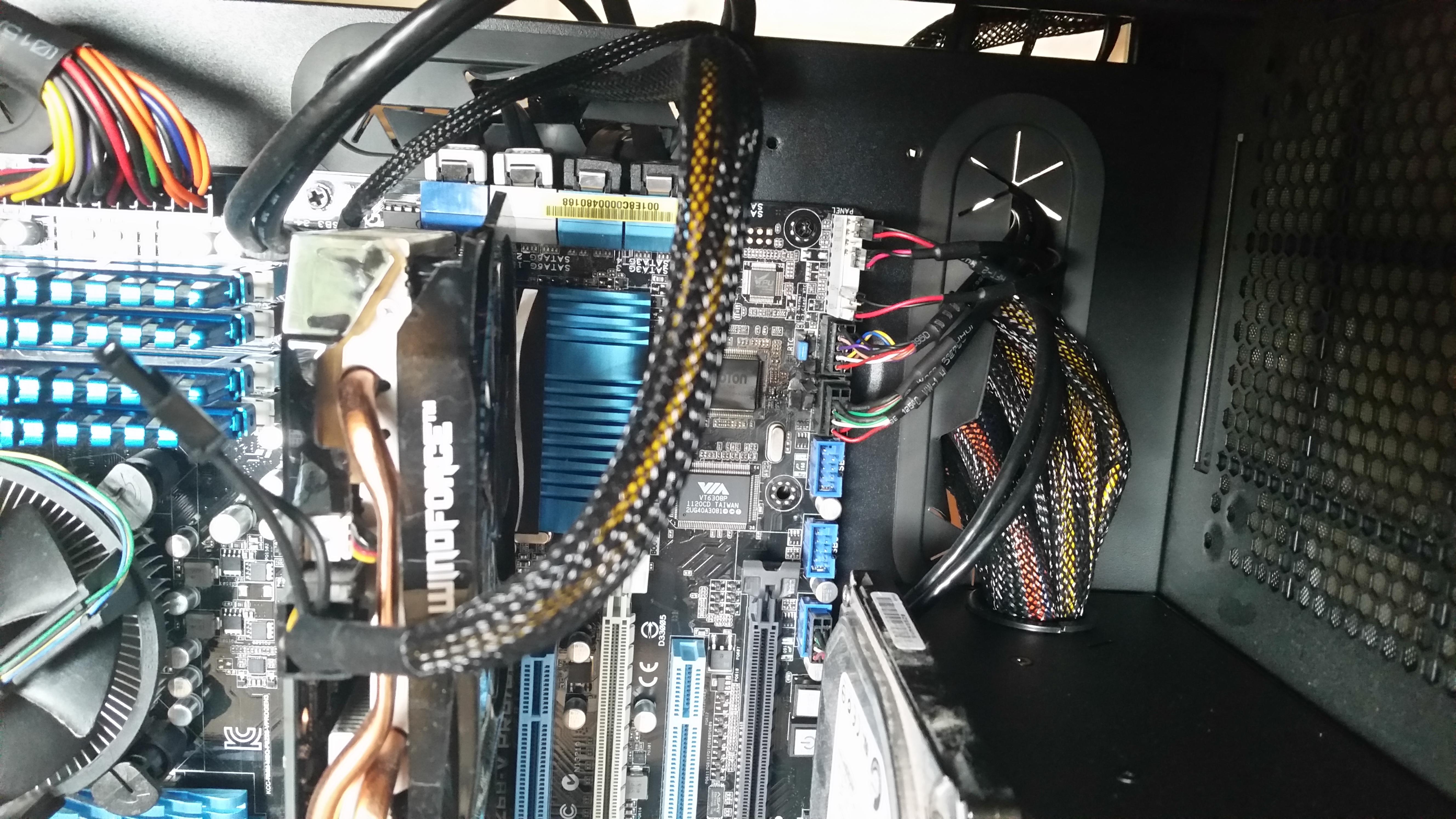

EivindHe Skrevet 11. juli 2014 Forfatter Skrevet 11. juli 2014 (endret) Pluggene under er USB, strømmen ligger noe lenger unna. Du kan se den oppe til høyre i bildet vedlagt. Avstanden er synsbedrag, Jeg brukte avstandsbrakettene. Jeg har sendt reklamasjon til butikken, men burde kanskje komponere en mail til Asus også! Strømforsyningen er en corsair cx750. Endret 11. juli 2014 av EivindHe
Syar-2003 Skrevet 11. juli 2014 Skrevet 11. juli 2014 (endret) Håper det er firewire du har tilkoplet der i de to 1394 headere og ikke usb kabler til kabinett portene. Firewire og usb headere snur om på + - og gnr overfor hverandre. Og det vil isåfall være årsaken til feilen din , pluss evt manglende avstands stykker. Endret 11. juli 2014 av syar2003
EivindHe Skrevet 11. juli 2014 Forfatter Skrevet 11. juli 2014 (endret) Se der, da fikk vi svar på problemet og reklamasjonen raknet! Fortsatt beundringsverdig at det overlevte at halvt år med kortslutning! Endret 11. juli 2014 av EivindHe
