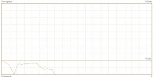

LMH1 Skrevet 31. mars 2015 Forfatter Skrevet 31. mars 2015 (endret) SCCM serverne våre dytter glatt 2Gbps ut når vi installerer klientmaskiner. Har ikke testet med flere interface i etherchannelen, men det er mulig de går over 2Gbps også, litt etter diskoppsett. Du mener PXE boot? Utrolig det må være i så fall hovedkort med 2 nettverkkort i hovedkortet. Ja. Men misforstå meg rett. Vi tanker flere maskier samtidig, så de får aldri mer enn max 1Gbps pr maskin. Den siste SCCM DP'en vi satte opp har 4 nettkort: Gjennoppliver denne tråden, siden jeg har nå prøvd å forske mere på dette. Har nå koblet 2x Intel gigabit ethernet (PCI-E) mellom windows 7 og windows 2012 server. Ser ikke ut som det funger optimalt, får 2 gigabit men ser ikke ut som det går mere rundt 1 gigabit (120 MB/S) mellom overføring fra SSD til SSD. Da tar jeg ISO DVD image med linux distribusjon. Ser ut som det funger fint mot internett, siden bruker ca 5,2% av nettverket av 100 mbit linje, mens en annen maskin bruker 10,2% begge laster ned ca 12 MB/S gjennom steam når jeg sjekker dette. Bare så det er sagt så har jeg også 1 tillegg til nettverkkort til internett (Prøvd å deaktivere det) men gir samme resultat. Hvis jeg ikke husker feil tror jeg valgte: (På både server\PC). Fått tips windows 7 ikke er best til dette, har noen noe tips? Det er ikke koblet noe switch i mellom. Endret 31. mars 2015 av LMH1
