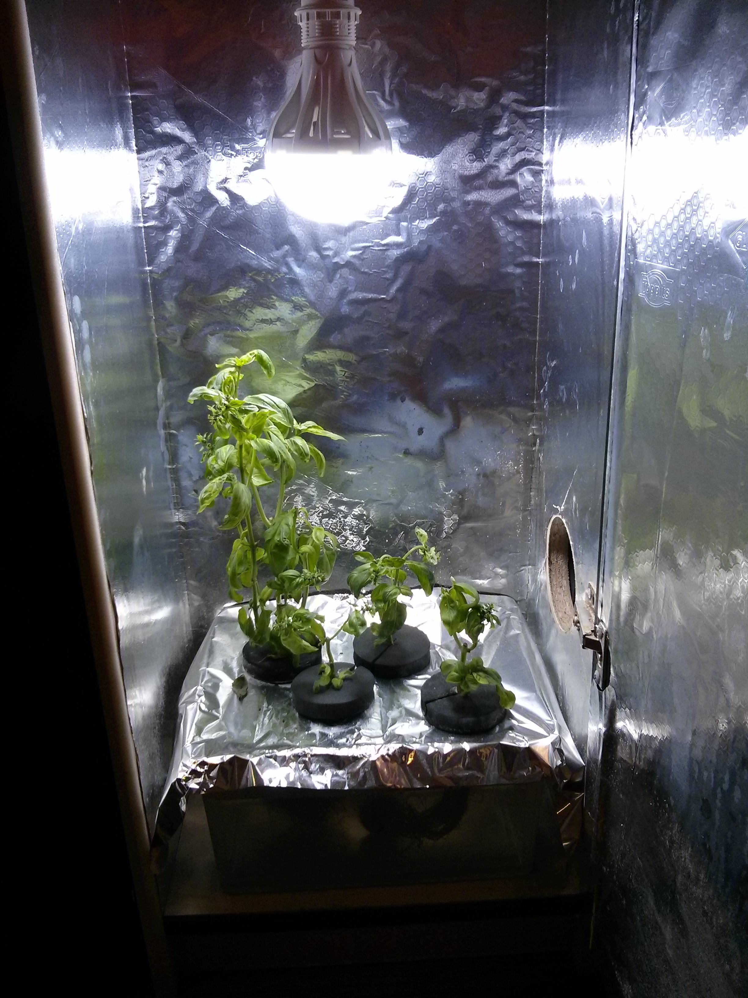

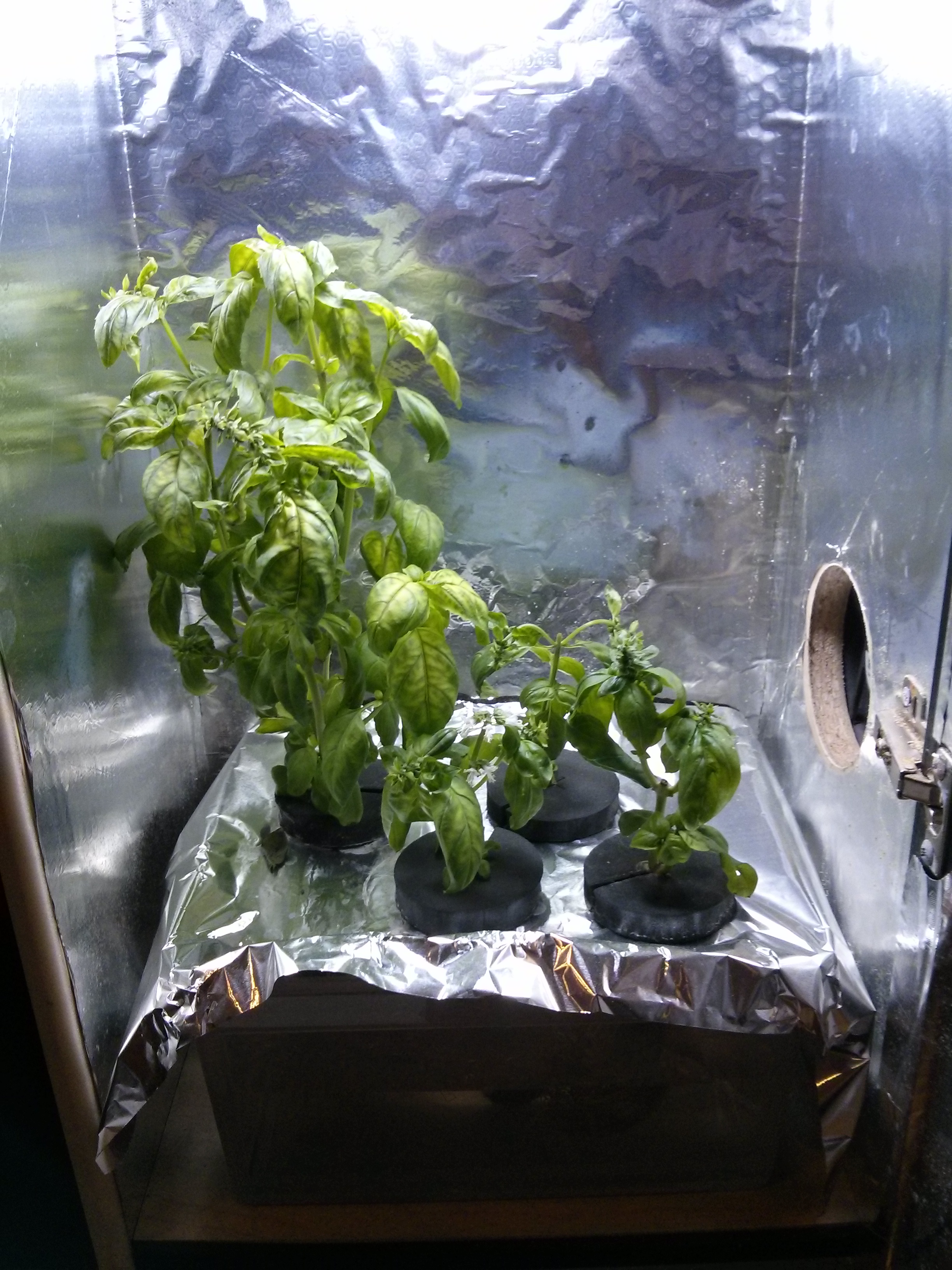

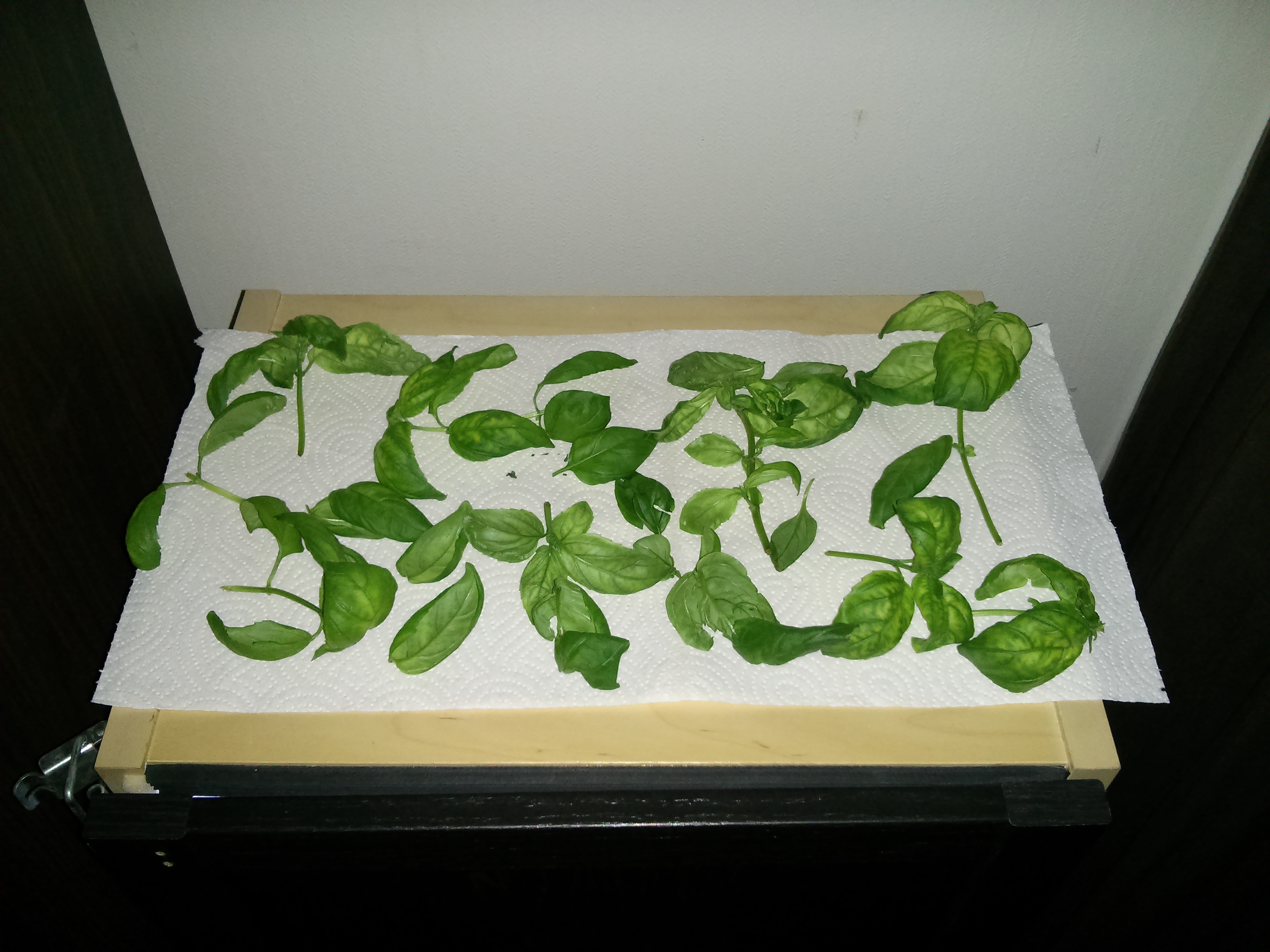

Khaffner Skrevet 21. april 2015 Forfatter Skrevet 21. april 2015 (endret) For en drøy måned siden byttet jeg lys. Jeg byttet også næring den dagen, det burde jeg nevnt. Og jeg tror det var/er årsaken til at jeg fremdeles får denne tette veksten på toppene. Og til og med blomster på den ene. Jeg byttet nemlig tilbake til forrige pære 1. April, uten endring. Nå har jeg gammel pære og gammel næring, håper på normal vekst nå. Den nye pæren lyser opp plantene til dgolan. Har også høstet rundt 35 blader, men i diverse størrelser. Før innhøsting: Etter innhøsting: Endret 22. april 2015 av Khaffner

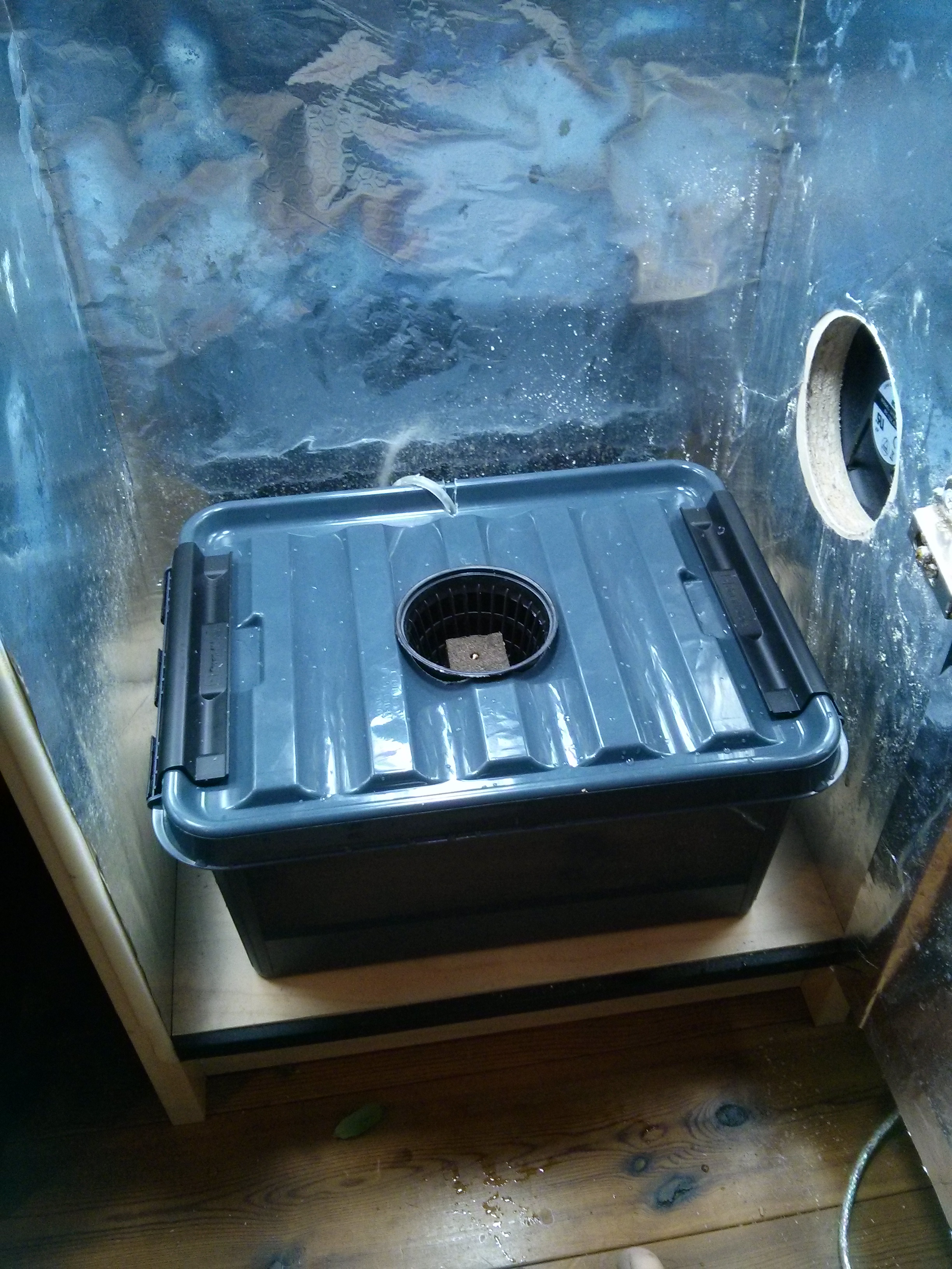

Khaffner Skrevet 4. mai 2015 Forfatter Skrevet 4. mai 2015 Siste rest av basilikumen er høstet, alt er klart for et stykk kinakål. Jeg har sådd 3 frø i hver sin kloss, så velger jeg den klossen med den sterkeste spiren når tiden er inne. 1

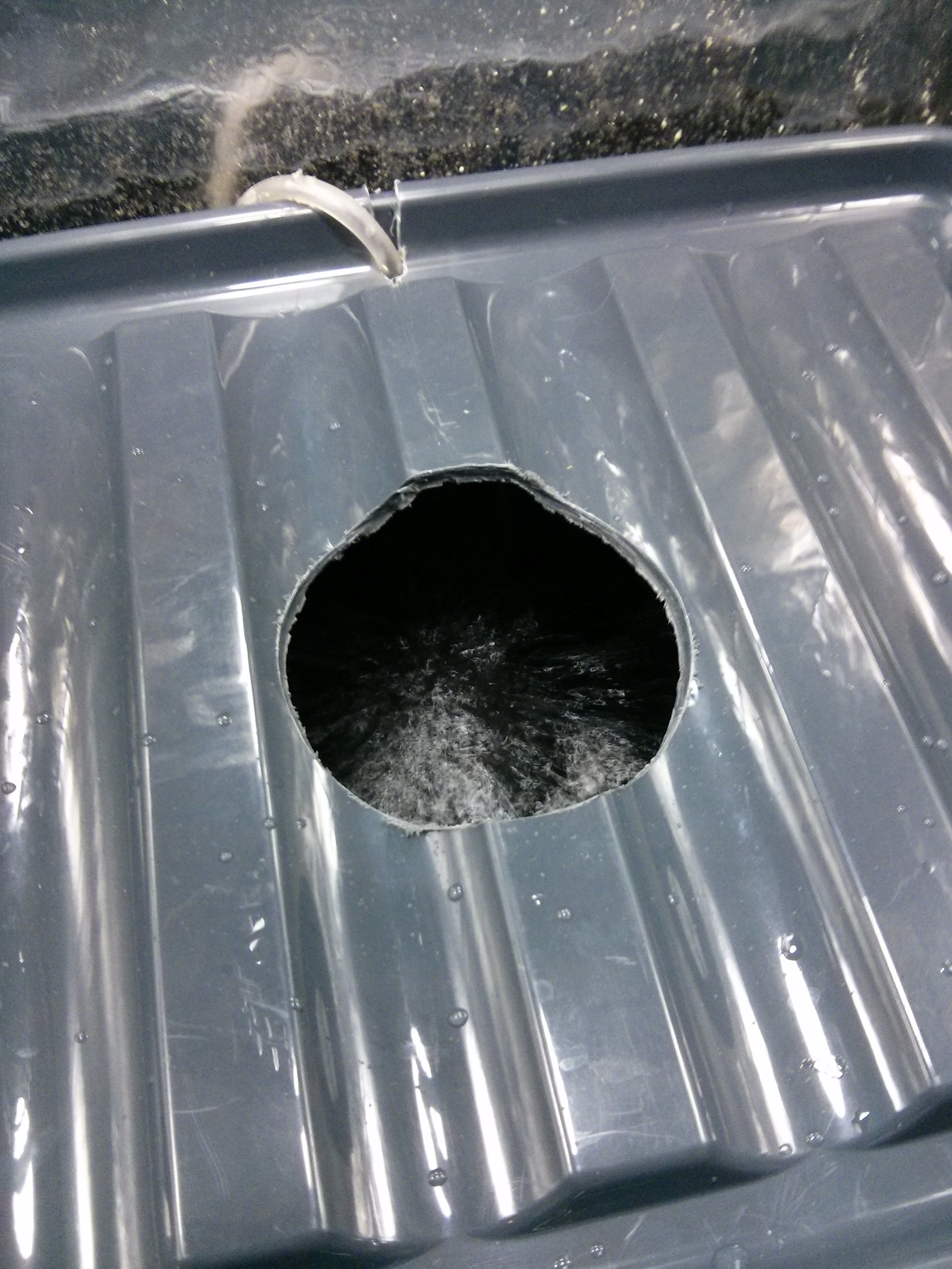

Rudde Skrevet 4. mai 2015 Skrevet 4. mai 2015 Hva er slangen som går oppi kassa? Er det vanlig vann? Inn eller ut?
Khaffner Skrevet 4. mai 2015 Forfatter Skrevet 4. mai 2015 Luft, inn i kassa. Til en luftstein som gir oksygen til vannet

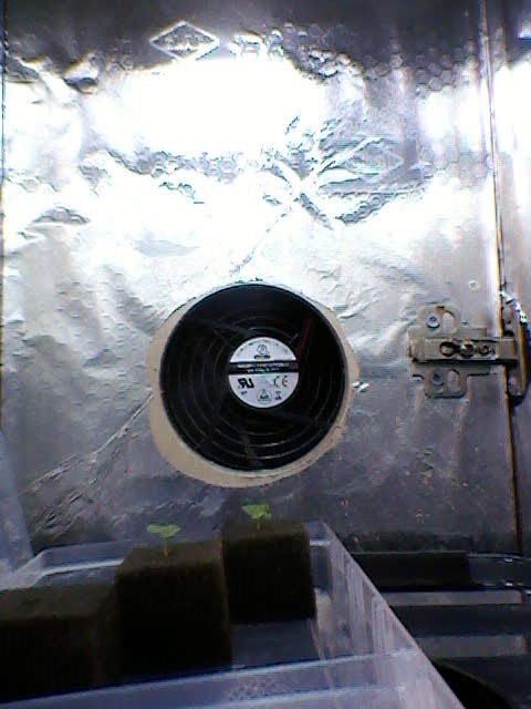

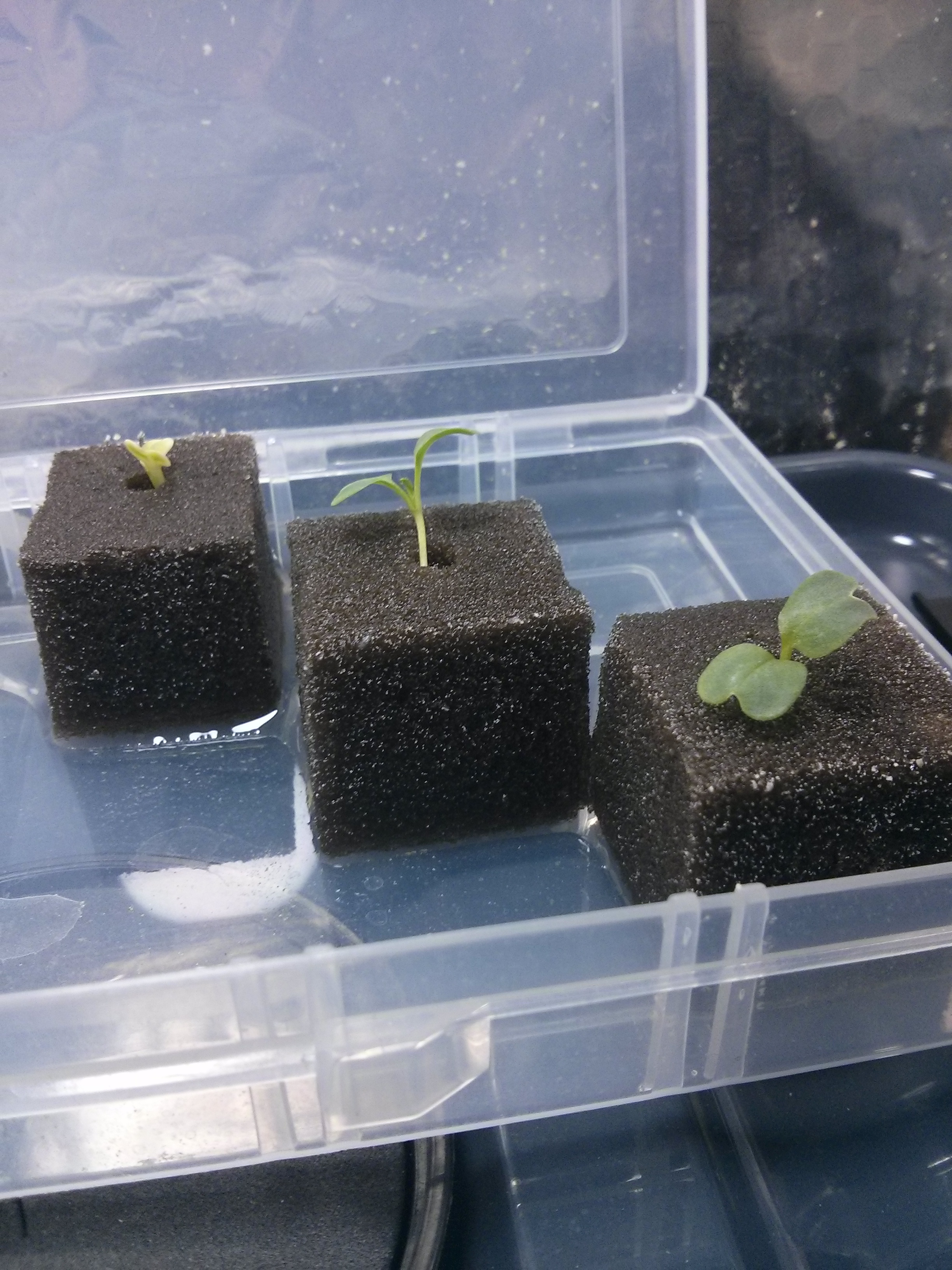

Khaffner Skrevet 7. mai 2015 Forfatter Skrevet 7. mai 2015 (endret) Har i går satt opp en gammel mobil(Nexus S med Tasker og BitTorrent Sync) til å ta bilde av innsiden av skapet hver time, og bildene synces til PC. Resultatet blir kanskje en timelapse av kinakålens vekst Inni skapet kl 10 i dag: 3 klosser med 1 frø i hver. Velger den beste spiren om en ukes tid tenker jeg Endret 7. mai 2015 av Khaffner 1
