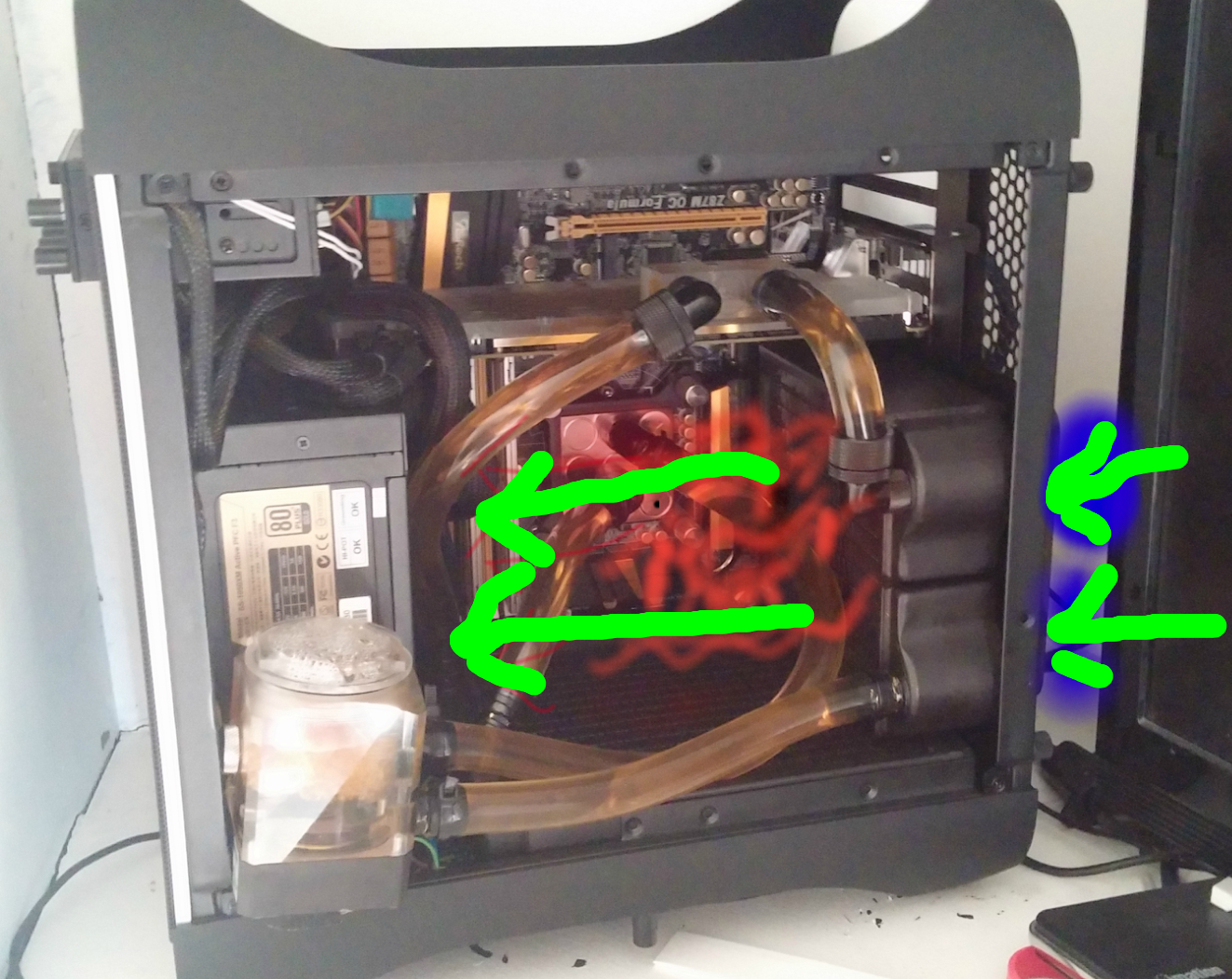

Syar-2003 Skrevet 29. mars 2014 Skrevet 29. mars 2014 Vet ikke om jeg ser riktig men vifter på radiator (utside blått) trekker luft inn i kabinett ? Og psu får bare denne varmlufta i sitt fan inntak eller (dens vifter suger dette inn) ? Skjermkortet over ligger som et lokk og stenger inne luften i det røde området. Om det ikke mer veldig mye styr prøv å ha psu på utsiden av case for å teste om den sakker ned viftene sine. 1
sveibuen Skrevet 29. mars 2014 Forfatter Skrevet 29. mars 2014 Godt illustrert bilde syar2003. Da får jo PSUen den varme lufta fra radiator, og at pumpa ligger kloss i PSU, denne får jo også varm luft fra radiator? Som igjen varmer opp PSU. I mine øyne dømt til å få en varm maskin :/ Seasonicen er laget for å tåle høye temperaturer, helt opp til 50 grader, men her blir det nok en god del varmere. Hadde feks skejrmkortet hatt stock kjøler så hadde denne spydd varm luft ut bak men nå blir den kjølt av vanns, som blir varmt og dette varme vannet går rett i radiator som spyr denne varme luften inn i kabinettet. Det blir vaaarmt :O
oivindwold Skrevet 29. mars 2014 Skrevet 29. mars 2014 (endret) Vet ikke om jeg ser riktig men vifter på radiator (utside blått) trekker luft inn i kabinett ? Og psu får bare denne varmlufta i sitt fan inntak eller (dens vifter suger dette inn) ? Skjermkortet over ligger som et lokk og stenger inne luften i det røde området. Om det ikke mer veldig mye styr prøv å ha psu på utsiden av case for å teste om den sakker ned viftene sine. Ja du ser riktig. En vifte på utsida trekker luft inn i kabinett fra baksiden og en annen inn i kabinett fra undersiden. Har to vifter i topp som trekker luft ut på toppen. Skjermkortet blokkerer litt over halve luftstrømmen som kommer fra bunnen. Har målt temp en stund nå. Maks 43 grader inne i kabinettet. Litt over 45 grader i luftuttaket fra psu i bunnen. Dette er med maskinen i det åpne skapet. Hadde vel vært bedre om psu trakk inn luft fra bunnen men sånn er prodigy M. Vil det kanskje hjelpe litt å snu vifte på den minste radiatoren ? Og kanskje få en vifte til så jeg kjører push pull på den minste ? Endret 29. mars 2014 av oivindwold
