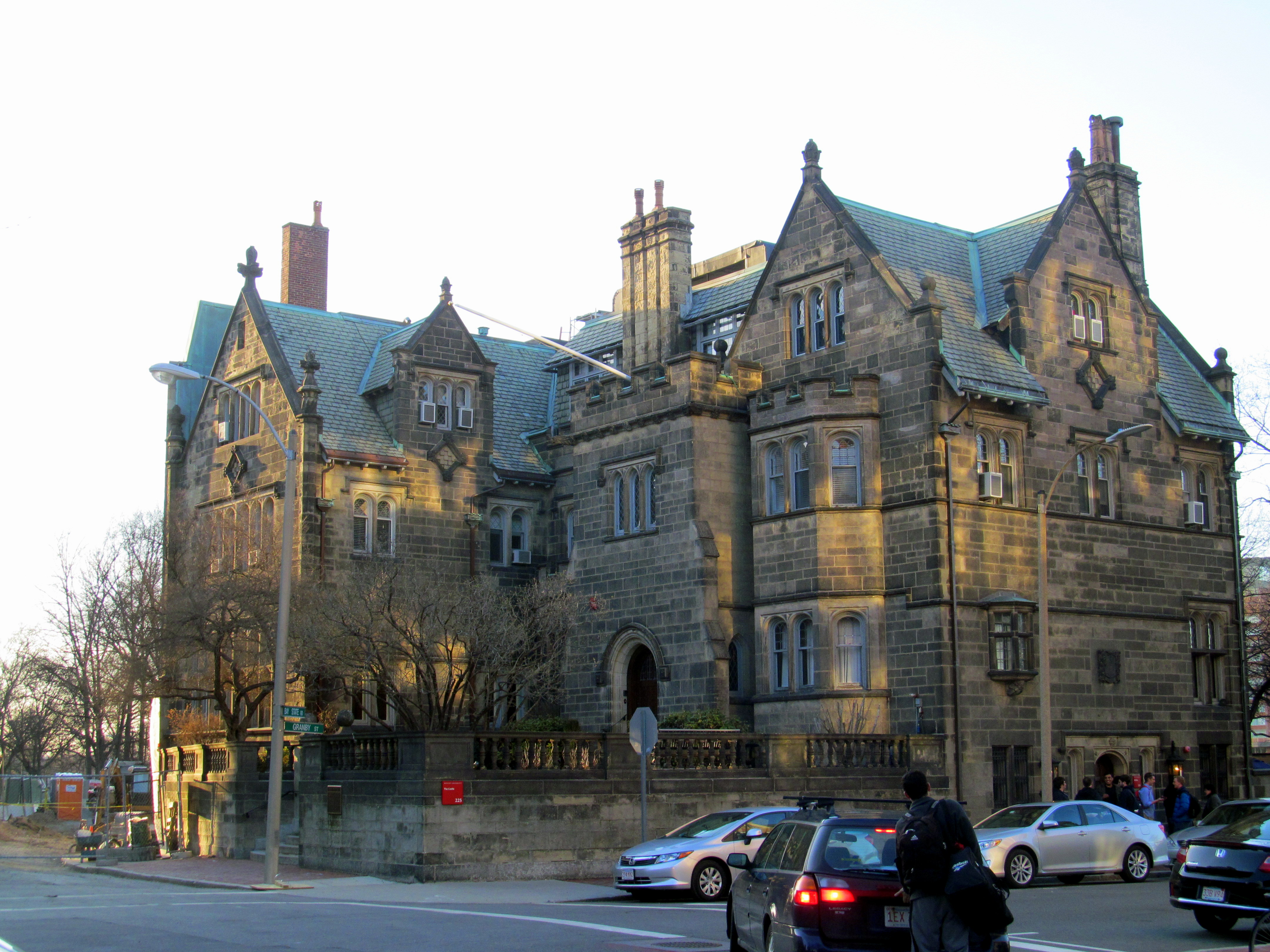

Fant et slott bygget i tudorstil som ligger i Boston og kalles "Boston university castle" (http://en.wikipedia.org/wiki/BU_Castle). Jeg finner dette veldig nydelig og prøver å estimere hva det ville kostet å bygge noe lignende (ikke at jeg har råd).

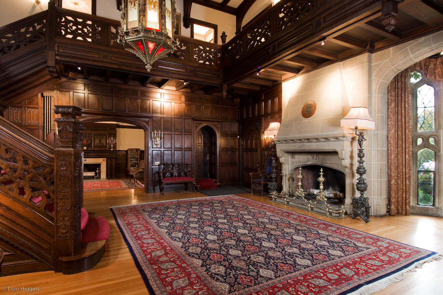

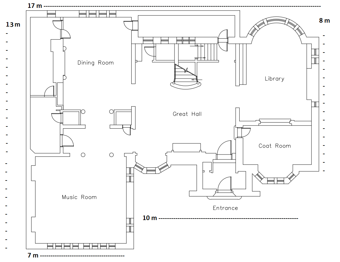

Ut ifra bildene jeg har sett innendørs virker det mindre ut inni enn det gjør utenfor. Det er ganske stort, men trolig ikke overdrevet stort. Jeg fant en planløsning av første etasje og skrev på ut ifra øyemål grove størrelsesantagelser.
Jeg har ikke funnet noen bilder av de andre etasjene. Første etasje er ca. 170m^2 ut ifra min grovestimasjon. Andre etasje er nok litt mindre, ca. 130 m^2 eller noe lignende. Tredje etasje er vell en slags loftstue, sier 100 m^2 der. Totalt 400 m^2 (ja dette er veldig grovt regnet og er ikke meningen skal være nøyaktig). Kjelleren vil jeg ikke medregne nå, og jeg ville heller ikke bygget en så stort kjeller som antegeligvis ligger her. "Huset" er bygget i stein, hvilken sort vet jeg ikke. Det ser ut til å være i en ganske høy standard, og jeg ville heller ikke spart på treet i et slikt hus.
For å oppsummere. Slott i Tudor-revival stil i stein. ca. 3-4 ovner, 3-4 bad. 400-500 (?) m^2, ganske høyt (ca. 10 m ?). Tomt medregnes ikke, Kjeller medregnes ikke, garasje medregnes ikke, og graving og grunnmur medregnes ikke. Hvor mye ville noe sånt kostet å bygge i dag? Mer enn 10 mill?

Det du kaller kjeller, er nok Graund floor (1.eta.) og hjertet i huset! Med alle, eller de fleste basisfuksjoner som; kjøkken, vaskeri, kontorer/spiserom for stab, m.m, kanskje også 1 - 2 hybler for stab (resten i 4. eta.) Så, dette inngår selvfølgelig i totalt boareal.
Den planen du har, er trolig over 2. eta, men kan være 3.eta. Men alle de tre første etasjene har tilnærmet det samme boareal, i alle fall bruksareal. 4. eta. (loftetasjen) har kanskje ca 30 % mindre gulvareal.
Hvor mange peiser (og eventuelt ovner) er umulig å gjette. Vi kan se 3 piper (doble og kanskje tredoble), trolig er det en til på baksiden. Og her pipe kan ha flere ovner, i hver etasje.
Du har rett i at inv. areal, er noe mindere enn BYA. Slike bygg var uten isolasjon, (bygget i sten) og det eneste isolerende var tykke utv. steinvegger (her kanskje 80 - 100 cm), der det var oppholdsrom direkte ut mot yttervegg. Tynnere vegg hvis det kom en bod, o.l. i mellom, som isolerte. Det kan du også se på tegningene. Så selve bygningskonstruksjonen er også relativt primitiv, men med dekorativ utvendig fasade. Inv. var og er det betydelige kostnader. Trolig lav standard i 1. og 4. eta., der det hovedsakelig var tjenere som oppholdt seg.
