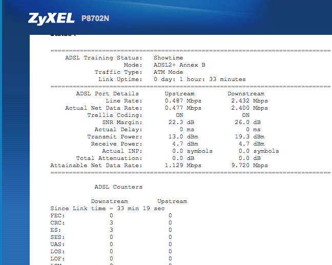

Baxel Skrevet 8. januar 2014 Skrevet 8. januar 2014 (endret) Har akkurat fått denne ruteren selv og lurer litt på noen ting som jeg håper noen her kan hjelpe meg med. På bildet så mangler jeg noen av verdiene jeg så på andre screenshots i denne tråden. Noen som vet hvorfor og har det eventuellt betydning? Jeg ser også at det står en "Attainable Net Data Rate", men er den noe troverdig i forhold til hva linjen kan levere? Takk for hjelpen //Baxel Endret 8. januar 2014 av Baxel
