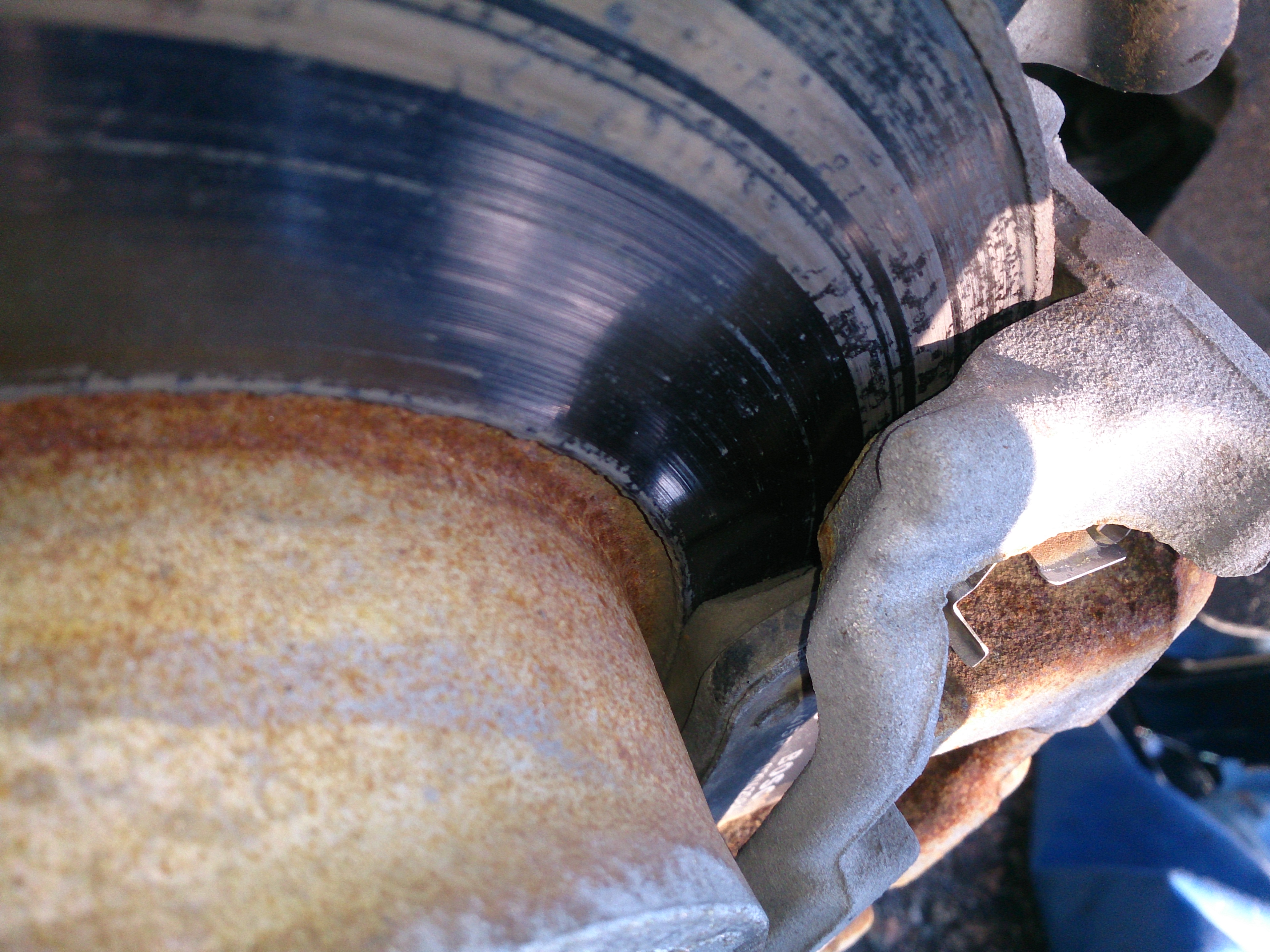

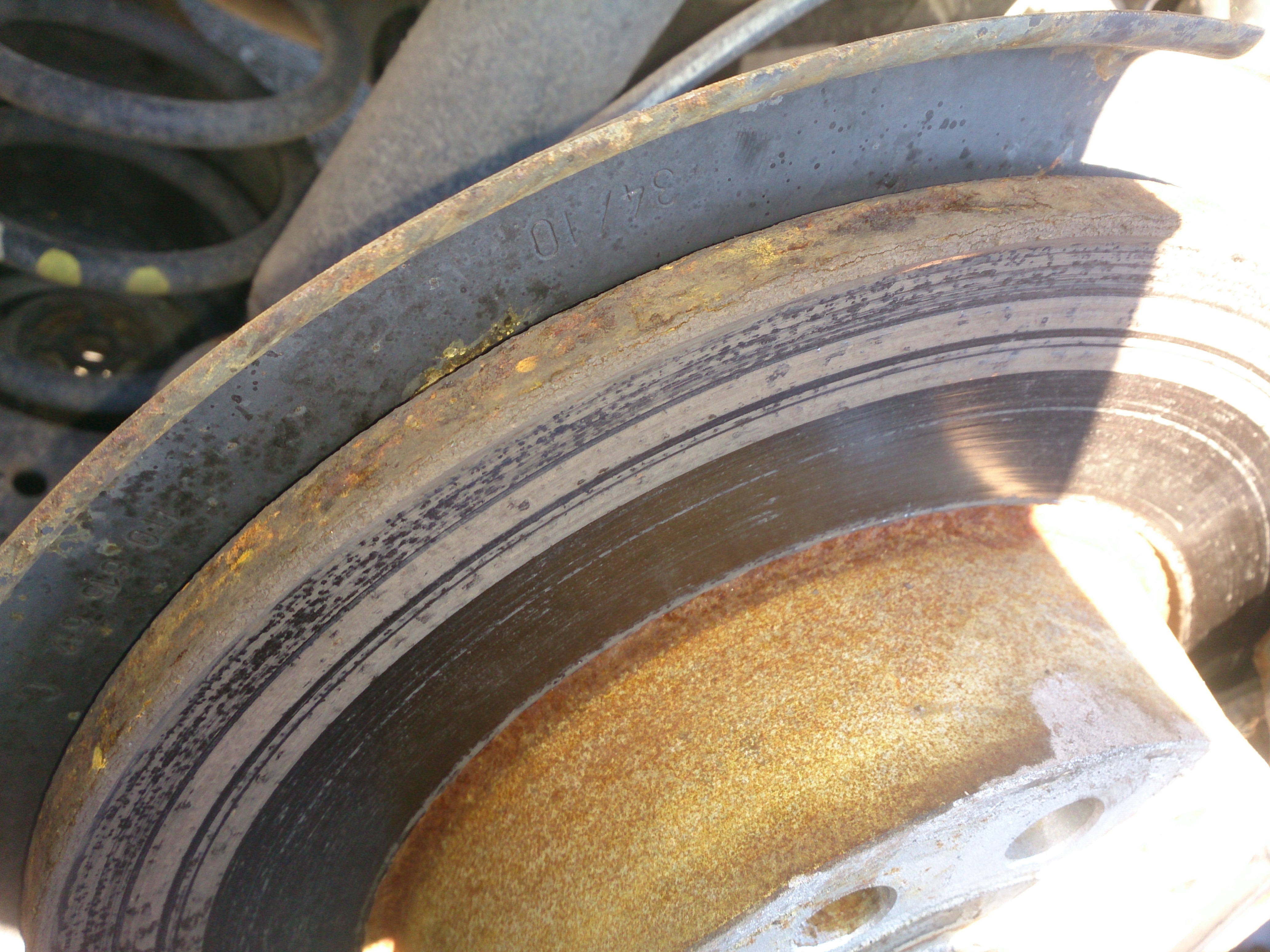

Kjøpte en pent brukt golf med 35000km på telleren med to års garanti igjen nå i sommer. Når jeg lå om til vinterdekk så jeg at all bremseskivene var rusten i kanten og noen steder kjeksaktig. Skivene er også ruglete. Er ikke mekaniker men er det godkjent og skal ikke de holde lenger? Khørt 7000km siden kjøp.
Bremseskiver er regnet som en slitedel, så jeg tror neppe du får dekket noe på en garanti. Må være en veldig bra garanti, i så fall.
Bremseskiver (og klosser) er ikke en komplisert eller dyr sak å bytte.

Noen runder med bråbremsing fra høy fart pleier å fjerne overfladisk rust fra bremseflatene. Rust på kantene er helt normalt og ufarlig.

Utifra bildene så synes jeg det så helt normalt ut og ikke noe som er grunnlag for en klage. - Det er rett og slett slik det blir seende ut etter litt kjøring i norsk klima.
Rust på kanten av skiven er helt normalt men du hadde mye rust på selve skiven til å være en 2 år gammel bil. Dersom skiven har mer enn 25% rust får du en 2'er feil på bremsene på PKK og må fikse det. På bildet ditt ser det ut som om du har ca. 50% rust så du vil garantert slite med å få den bilen der billig gjennom neste PKK.
Gjør som de over sier, kjør litt hardt og brems litt hardt opp og se om det hjelper mot rusten. Dersom det ikke hjelper bør du prøve å ta det på garantien så snart som mulig.

Så du mener at skivene korroderer mindre med aktiv bremsing?
Det som skjer er at du fjerner det brune rustbelegget når du bremser. Men skivene korroderer ikke mindre. Det eneste er dersom bilen står lenge i ro. Da kan du få groptæring pga fukt og klossene.
