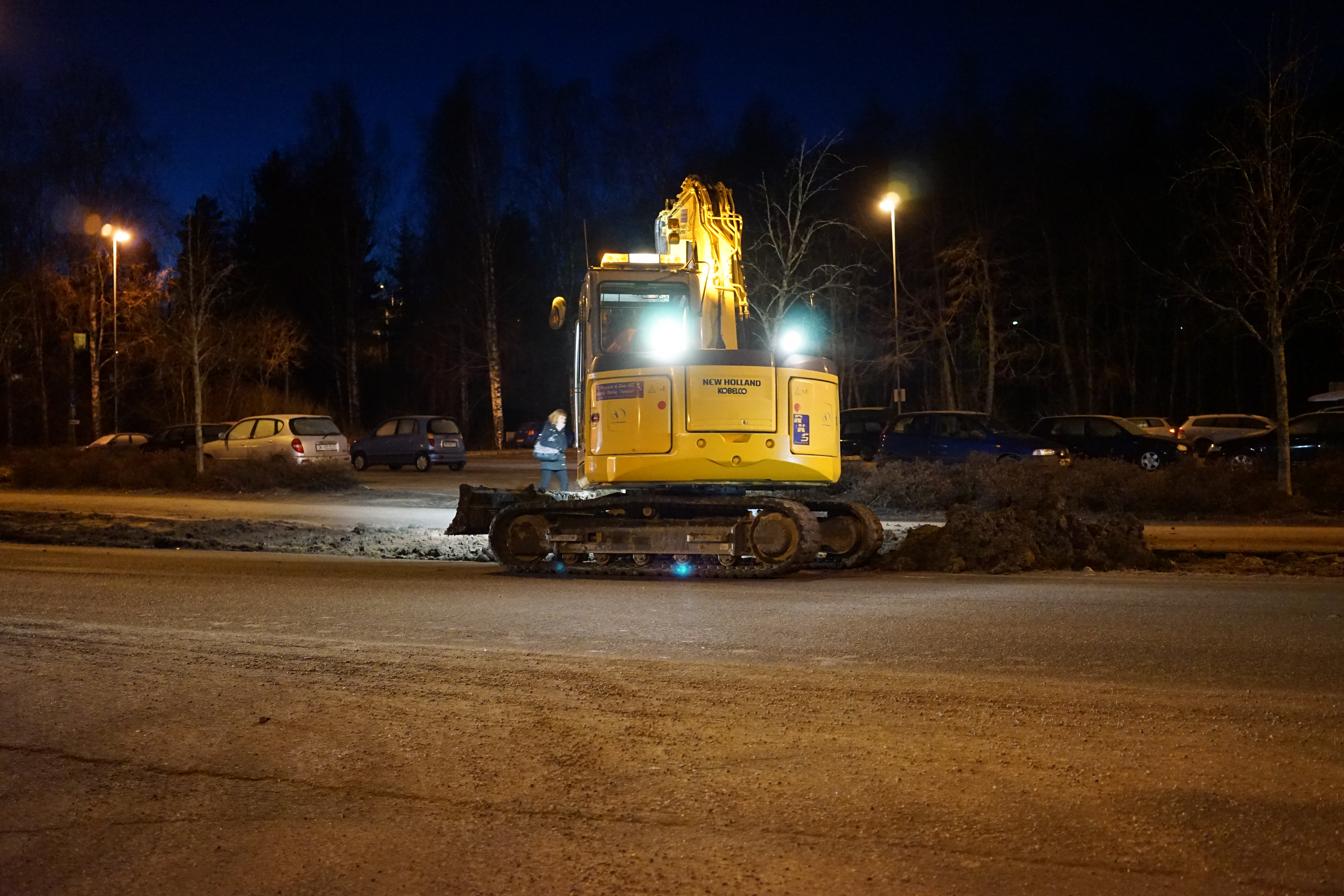

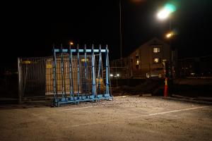

Kjøpte pakken med Sony A7 + 35 mm og var ute på en liten testrunde i ettermiddag. Ser at det kommer grønnskjær og refleksjoner når bilder blir tatt mot lyskilder, ref vedlagte bildene (Se lysene øverst til høyre på det øverste bildet samt lysene på gravemaskinen og stolpene på parkeringen på det nederste bildet).
Noen som vet innstillinger, noe å gjøre, etc for å unngå dette ? (...for jeg må si jeg er litt (mye) skuffet). Faktisk så mye at denne komboen antagelig blir returnert. Filene er jpg rett fra kamera som er importert inn i Lightroom 5.3 og exportert ut igjen.

Har sett lignende eksempler og lest diskusjoner rundt det på nett, skyldes sannsynligvis refleksjoner i glasset over sensoren. Mao. lite å gjøre med. Har fotografert under lignende forhold med min A7r og andre objektiver uten å få så ekstreme flares. Ser for meg ut til enten at A7 er mere utsatt enn A7r, eller at FE35 gir de største problemene.
Mener jeg leste en plass at speilløst fullformat var mere utsatt for slikt siden det er en stor åpning mot sensoren og at registeravstanden er liten,
Så mulig det er en ulempe som alle med slike systemer må leve med.

Ser også eksempler på at NEX-6 har lignende sensor-flares som i eksempelet over.
Det viser seg også at Metabones Smart Adapter III for Canon EF-objektiver kan gi flares/ strølys f.eks med TS-E 24mm fra skarpe lyskilder rett utenfor bildekanten. Er i gang med å modifisere min adapter som beskrevet her for å bøte på dette problemet.

Jeg snakker om to forskjellige typer flares her, se eksemplene i lenkene.
Den typen som fotogel viser med grønne refleksjoner av høylys fra sentrum av bildet og utover er sannsynligvis refleksjoner internt i glasset over sensoren. Dette har jeg enda ikke sett i egen bruk av kameraet.
I den andre lenken min er det eksempler som viser en annen type flares hvor lyskilder rett utenfor bildeflaten treffer sideveggene i adapteren og deretter sensoren med resulterende vertikale eller horisontale svakere sløringer, se eksemplene i lenken. Dette skyldes at sideveggene i adapteren ikke absorberer dette lyset i tilstrekkelig grad.
Det skal også sies at jeg i svært liten grad har vært plaget av dette, men at jeg i min bruk av kameraet har sett ett eksempel på den siste typen flares så langt (et horisontalt og et vertikalt svakt sløret bånd øverst i bildet):
