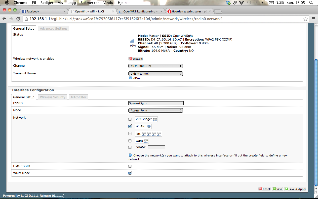

N|troXx Skrevet 6. oktober 2013 Forfatter Skrevet 6. oktober 2013 Der har du LuCI oppsett for Wlan. Er dette nok eller trenger du annen skjermskudd? Trådløstkort er et slikt: http://www.eurodk.com/en/products/interfaces/r52hn
Del Skrevet 6. oktober 2013 Skrevet 6. oktober 2013 OK, du har laget en ny interface, WLAN. Dette er neppe hva du vil, huk bort denne, og huk av for lan istedet. Da får du trådløst og tråd på samme nett. Ser også at du har satt opp en interface for VPN. Jeg vil anbefale deg å bruke en av dine klienter som VPN server, dessverre er dokumentasjonen for oppsett av VPN med openwrt mangelfull, og web-interfacen er ikke tilgjengelig. Jeg begynte å rydde opp dokumentasjonen på senvinteren da jeg satt med brukket fot. Dessverre har ikke tiden strukket til siden. Kan gi deg et tips om jeg endelig får rotet meg til det igjen. Alternativt kan du naturligvis forsøke å sette opp VPN på egen hånd, men forvent at det er krevende.
N|troXx Skrevet 7. oktober 2013 Forfatter Skrevet 7. oktober 2013 (endret) OK, du har laget en ny interface, WLAN. Dette er neppe hva du vil, huk bort denne, og huk av for lan istedet. Da får du trådløst og tråd på samme nett. Ser også at du har satt opp en interface for VPN. Jeg vil anbefale deg å bruke en av dine klienter som VPN server, dessverre er dokumentasjonen for oppsett av VPN med openwrt mangelfull, og web-interfacen er ikke tilgjengelig. Jeg begynte å rydde opp dokumentasjonen på senvinteren da jeg satt med brukket fot. Dessverre har ikke tiden strukket til siden. Kan gi deg et tips om jeg endelig får rotet meg til det igjen. Alternativt kan du naturligvis forsøke å sette opp VPN på egen hånd, men forvent at det er krevende. Mange takk for hjelpen. Skal gi dette et forsøk. Angående VPN, så er ikke dette en server, men en klient slik at Apple TV kan få tilgang til amerikansk innhold. I tillegg så har jeg andre tjenester på pc som jeg har lyst til å kjøre via utlandet. Kan hende dette medfører mindre arbeid? Jeg tar det etterhvert. EDIT: Fant feilen i standard oppsettet. WLAN opprettet eget interface og satte opp WLAN som bro mellom lan og WLAN interface. Løsningen: Slett Tråløst interface og alt virker som det skal (noe knotete forklart). Endret 8. oktober 2013 av N|troXx
