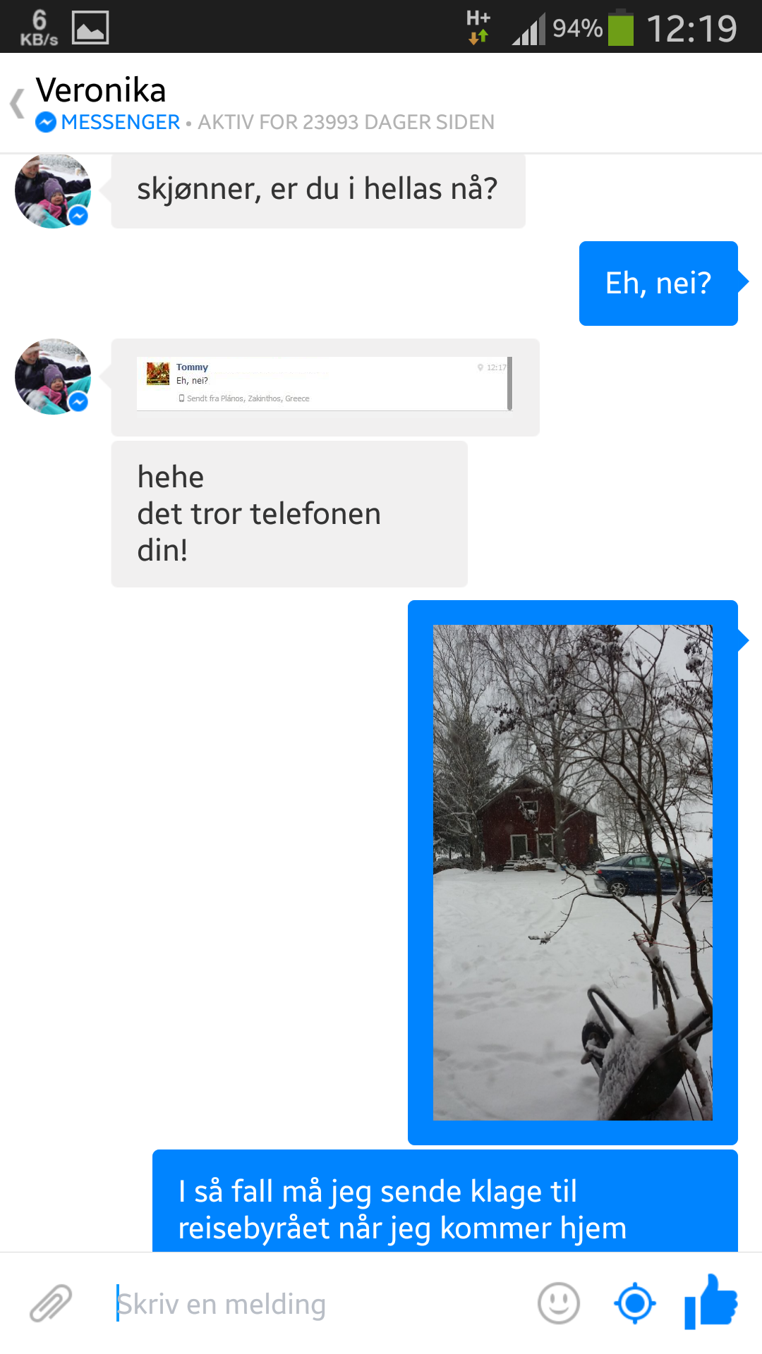

Min telefon tror jeg er på sydentur, selv om jeg ikke har vært i Hellas på over to år:

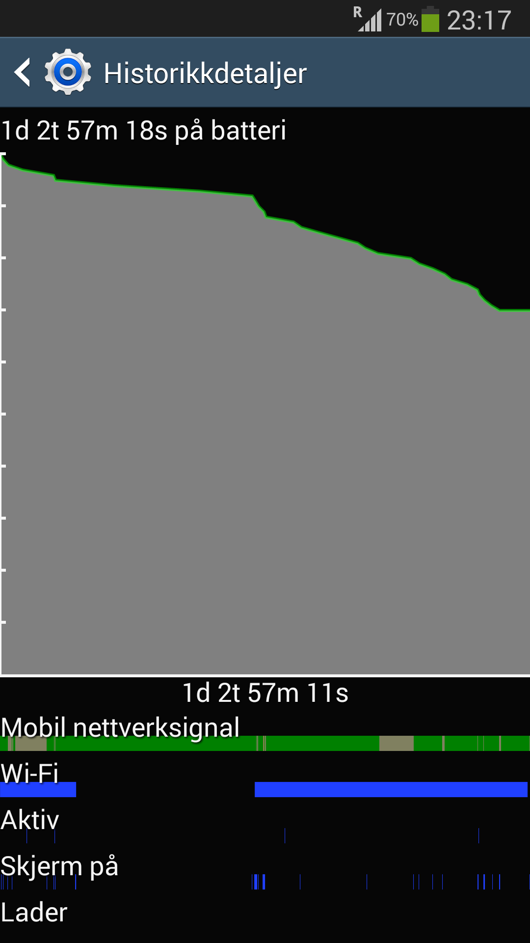

I dag har jeg hatt en dag med dårlig batteri. Batteriindikatoren i sw sier det er android som har spist batteri, BetterBAtteryStats>partial wakelocks sier at PhoneApp, Telefon (hva pokker nå det er?) har brukt 52% og AudioOut_2 - hva er det? - har brukt en del ... Men jeg vet ikke hvordan jeg skal tolke dette.
Ser at den har brukt 300 MHz i mange timer, nesten like mange som deep sleep - men jeg finner ikke ut hva det er som bruker 300 MHz.
