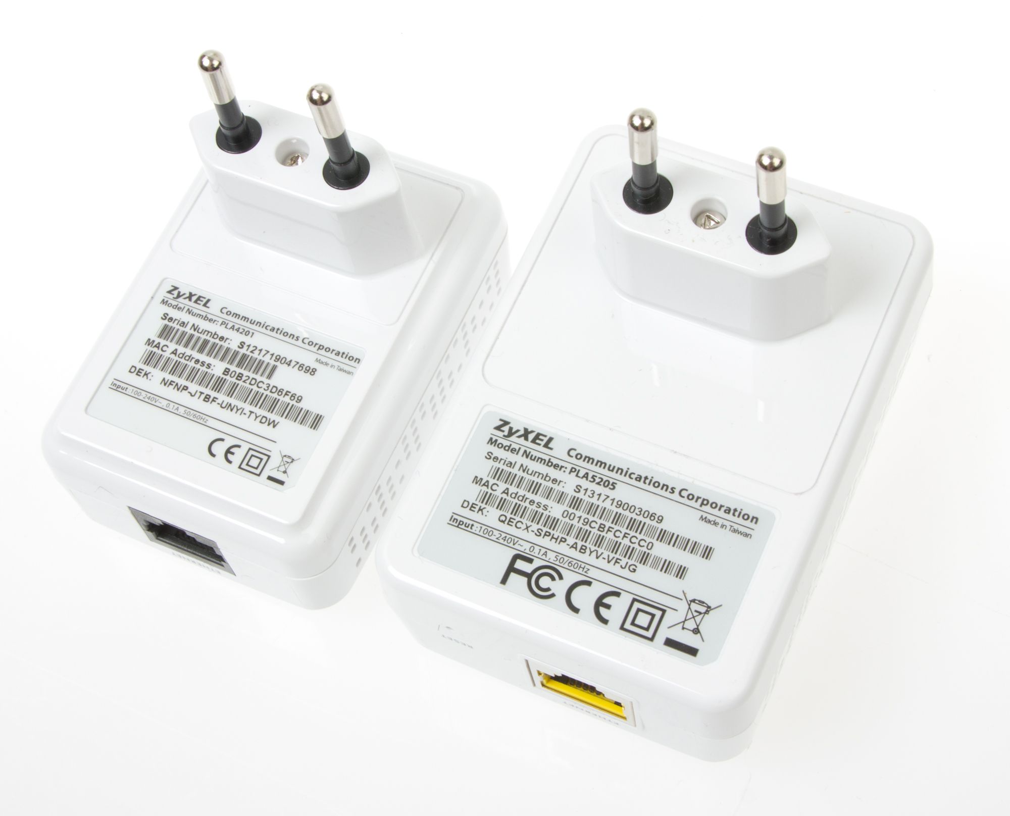

kaffi Skrevet 16. august 2013 Skrevet 16. august 2013 Kan nevnast at desse vareierer i hastighet etter kor mykje strømtrekk det er på kursen, samt avstand selfølgelig, en varmovn kan skape problemer. Har brukt en del slike hos noen kunder, og det eg er mest fornøgd med er Devolo sine, dei er ekstremt lette å sette opp, sjølv trådløst ol. Har ikkje testa denne men siden den ikkje har trådløst kan det ikkje vere vanskelig her heller Hvordan reagerer disse på et hus /m jordfeil, eventuelt et hus uten jording i i stikkontaktene?Det ser ikke ut til at den "norske" versjonen benytter seg av jordkabelen så det skal ikke være noe problemDataen blir overført på fasene som går til stikkontaktenhttp://img.gfx.no/1201/1201492/zy5.jpg
j0achim Skrevet 16. august 2013 Skrevet 16. august 2013 Har selv den samme homepluggen som vist på bildet, i formålet i vårt hus fungerer den perfekt. Dvs overføringen er jo noe så som så. Men så er bruksområdet enkelt. I etasje over oss bor det noen som ikke trenger nett til annet enn å betale noen regninger å motta noen par email og ellers enkel surfing, wireless repeater kan heller ikke benyttes da det er betong i noen av bærevegger som gjør at det blir mer ustabilt enn denne løsningen. Det kan nevnes at vår homeplug går gjennom 2 sikringskap. Selv om overføringen ikke er allverden er den helt stabil.
