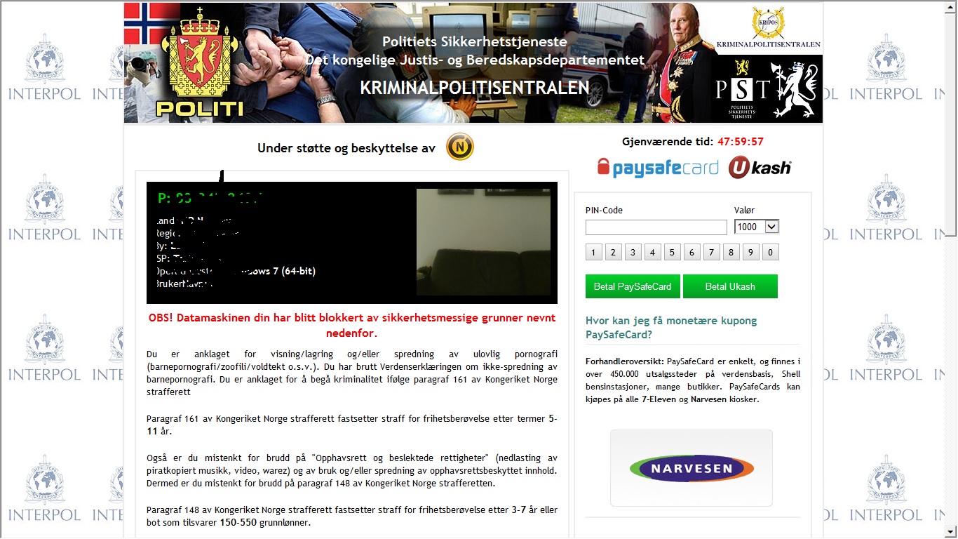

uvitende86 Skrevet 19. juli 2013 Skrevet 19. juli 2013 Har fått et virus/trojaner. Kommer opp hver gang jeg starter opp maskinen min. Politiets sikkerhetstjeneste Det kongelige Justis og beredskapsdepartementet KRIMINALPOLITISENTRALEN "Du er anklaget for bla bla bla..." og jeg må betale en "bot" med PaySafeCard. Alle skjønner at dette er svindel, men hvordan får jeg det bort? Det finnes ikke mulighet for å slå det av/få det vekk/avslutte det. JEg gjør følgende hver gang det kommer, trykker på power-knappen som gjør at pc`en går i hvilemodus og avslutter alt. Så må jeg raskt som bare julig trykke Cancel når den prøver å lukke program som er åpne. Noen som har sett dette før, har screenshot
Ratleto Skrevet 19. juli 2013 Skrevet 19. juli 2013 Når du starter maskinen, før Windows starter opp, trykk tasten "F8" ca 1 gang pr sekund inntil du får opp en tekstmeny. Der velger du "Sikkermodus". Trykk enter, og la maskinen jobbe til du får opp skrivebordet. Det ser litt annerledes ut enn du er vant til. Hvis du ikke får spørsmål om du vil kjøre systemgjenoppretting med en gang, går du på startmenyen og starter "Systemgjenoppretting" derfra. Velg en dato som du vet datamaskinen din var uten dette viruset, og start gjenopprettingen. Da skal du være kvitt det. Kjør gjerne Malwarebytes Anti-Malware (gratisutgaven) etterpå for å være sikker på at du er virusfri.
snippsat Skrevet 19. juli 2013 Skrevet 19. juli 2013 (endret) Noen som har sett dette før, har screenshot Ja denne er godt kjent,går under navn Urausy Forklaring til Ratleto kan fungere fint. Nå er det ikke alle som har på systemgjenoppretting og da har man ingen gjenopprettingspunkt og sette tilbake til. Da kan du f.eks følge denne. Endret 19. juli 2013 av SNIPPSAT
