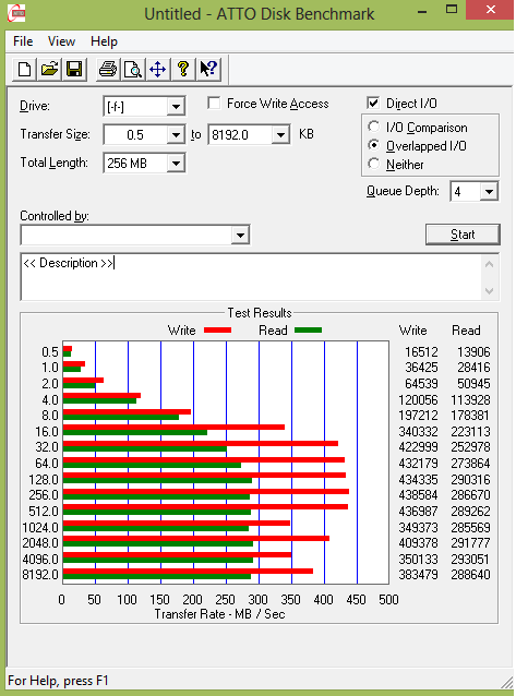

Jann - Ove Skrevet 5. august 2013 Skrevet 5. august 2013 Rimelig høyhastighets nettverk imellom desktop og filserver, for å kunne flytte harddiskene vekk fra desktopen uten å miste merkbar ytelse. Kortene får man for noen hundrelapper per stykk på ebay, pent brukt. Siden jeg holder meg til to maskiner så slipper jeg også unna uten noen dyr svitsj. 10-40gbit-utstyr er rimelig. (Men vær obs på manglende drivere for enkelte merker. Windowsdrivere er mangelvare for enkelte merker, og skal man ha det så er det lurt å se etter Mellanox) Målet er å få eksportert diskene via rdma og bruke storage spaces til et mirror med ReFS og sikring mot datakorrupsjon. Mens jeg venter på windows 8.1 + et par disker til, så kjører jeg enkeltdisker via iscsi. Med standard innstillinger oppleves diskene som like responsive og fine som når jeg hadde de i gammeldesktopen. Raid1-et i filserveren er merkbart kjappere enn det var med gigabit. Kjapp bench av en ramdisk på filserveren via iscsi viser litt av potensialet til dette oppsettet: (Ingen hastighetsoptimaliseringer.) Det er mye å gå på med tweaking, og med rdma så kan man komme nært teoretisk maksfart. Liker du heftige lagringsløsninger, så vil infiniband falle i smak.
