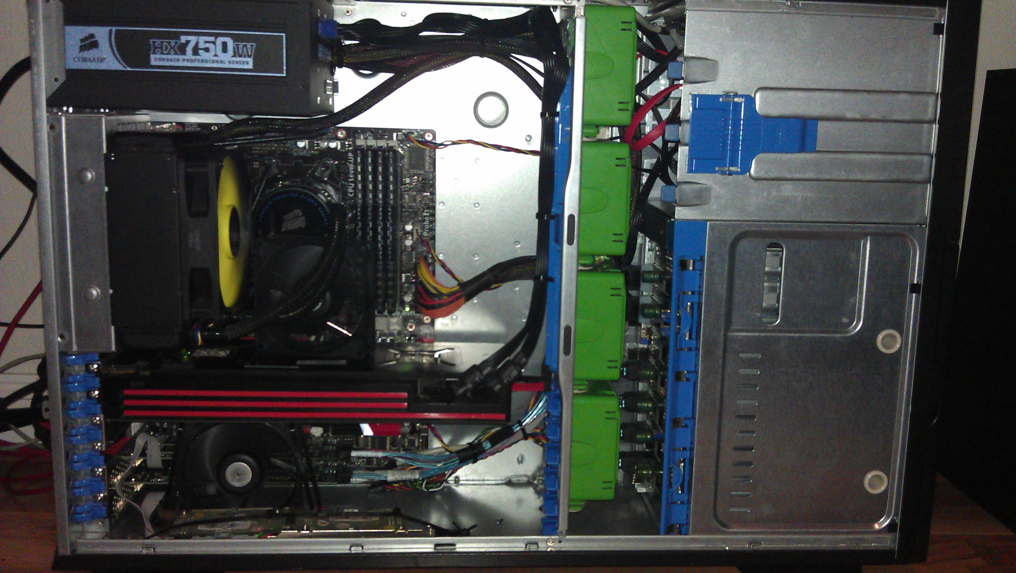

tjbr Skrevet 20. mai 2013 Skrevet 20. mai 2013 Takker for alle svar, skal se hvordan jeg løser dette når jeg får maskinen. dbass: Hvordan vifte er det du har montert over blokka igjen? Du kan prøve litt forskjellig. Bildet jeg linka er i en FD R4, det er letteste måten å gjøre det på, da får du kjølt alt, inkludert minne og chipset. R4 har plass til 3 vifter på kontrolleren, da kan du ha alle kabinettviftene i denne og regulere dem fra bryteren framme på kassen. På full guffe er det endel støy på viftene i R4, men middels (er lav, middels, og høy på kontrolleren) er det meget lite støy. Det er ca 2C forskjell på skjermkort og CPU for min del med høy over middels, og jeg bruker det kun når jeg spiller med headset. Forskjellen på middels og lav er nesten lik, med tanke på støy, så jeg kjører nesten utelukkende på denne, såframt jeg ikke skal laste ned noe over natta.
k1mzor Skrevet 20. mai 2013 Forfatter Skrevet 20. mai 2013 Skal prøve meg på det oppsettett du viser til i bilde. Siden varme stiger, vil det være noe poeng å montere en vifte i toppen og for å dra ut, eller vil denne bare forstyrre radioatoren og eksosen bak? Er det i tilegg ikke bedre å ha et software som tar seg av viftestyringen basert på temperaturer?
