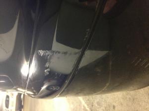

Er fersk eier av førerkort, og var uheldig i går
Rygget stille inn i en betongsøyle og fikk noen små merker på venstre del av bilen bak.
Det er snakk om riper/små hakk og jeg vil ordne opp i dette uten å bli ranet. Har hørt det er dyrt å lakkere.
Håper å komme billig unna dette. Hva anbefaler dere meg å gjøre? Hva vil kostnadene bli?
Det er en 2005 Audi, men verdt ganske mye for meg. Jeg har tenkt tanken på å fikse det selv, men dersom det ikke koster skjorta vil jeg helst gjøre det hos noen profesjonelle.

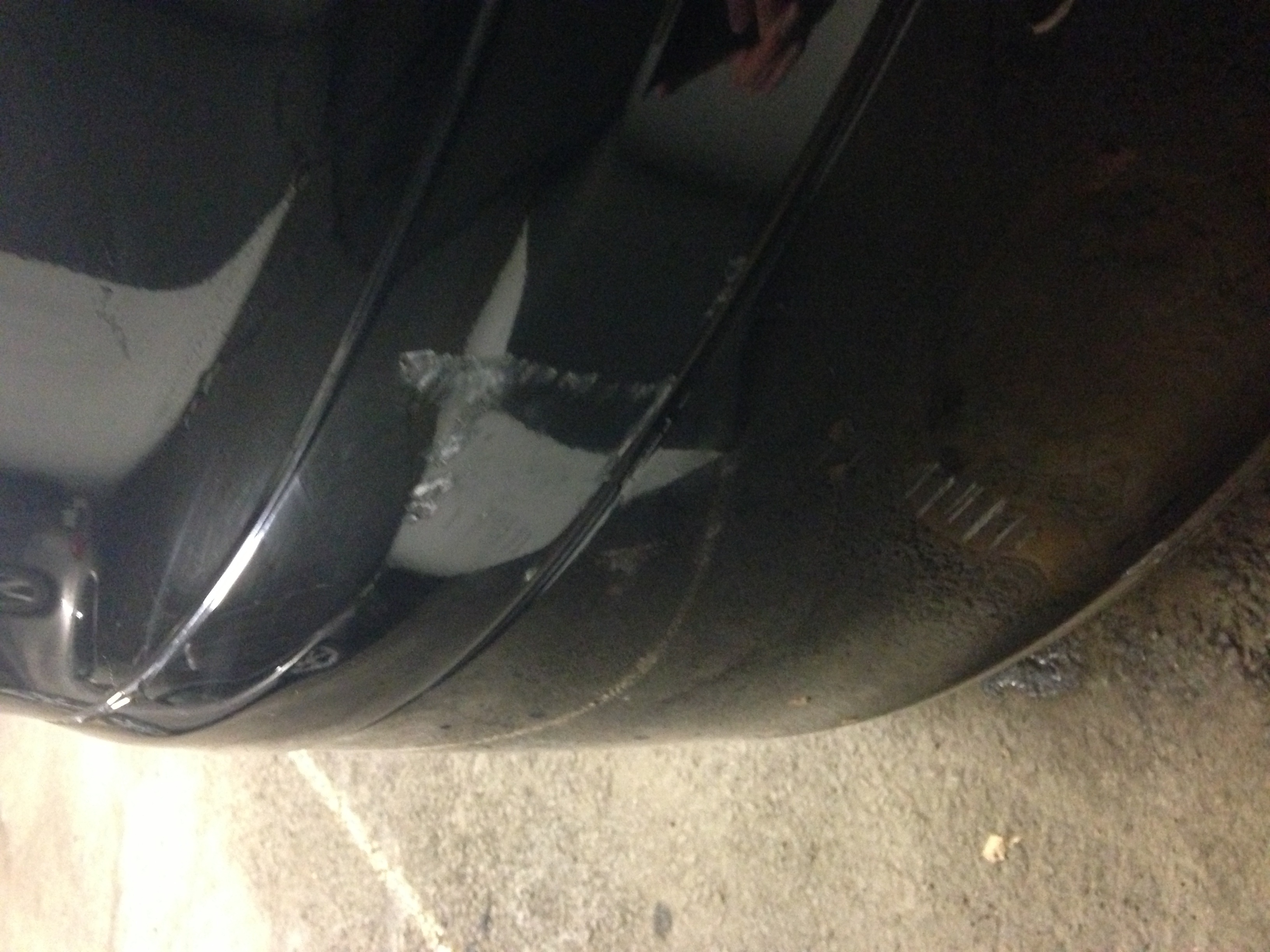

Hvor får de de sjuke prisene der fra egentlig? Er jo ikke snakk om mye ut ifra bildene til OP.
Pris på lakkskader avhenger vel ikke av bilmerke i det hele tatt? Lakk er lakk. Her er det ingen bulker og ingen deler som må byttes ut.

Full lakkering av fremfanger kostet meg 1800,- med kvittering. Om han pusser ned og klargjør selv og tar kontakt med noe annet enn merkeverksted for lakkering bør det gå ann å få en tilsvarende pris.
Du kan jo prøve å polere det med feks en Meguiars Scratch X
Du får det ikke perfekt slik jeg ser bildene, men det blir nok bedre, og kanskje bra nok til at du kan leve med det?
De dype skadene øverst går nok ikke vekk, men de kan dempes ned med våtslip og polering. De andre ripene kan dempes kraftig med våtslip og polering. Har fjernet noen sånne og det blir ganske bra. :)
Nei, nei og atter nei. Biltema holder ikke til dette.
Når jeg fjerner slikt så våtsliper jeg med p2500-p3000 papir og polerer det opp med roterende maskin etterpå. Først bruker jeg Scholl S3 Gold (finnes også i 250ml flasker) som er veldig grov for å fjerne sporene fra vårslipinga og etter der S30+ for å ta vekk kjørespor og hologrammer som blir etter grovpoleringa.
Skal dette fjernes 100% må fangeren lakkes om, men hvis du klarer deg med 90% resultat kan du høre med gutta på Detailers Club.

Kjøpte en "scratch remover" på Biltema igår. Smørte over og vasket vekk, men det ser ikke noe særlig bedre ut. Må nok pusses ned og omlakkeres litt.

Jeg kan med en gang si at dette ikke vil funke. Man vil ikke engang nærmest se forskjell.
Edit:
Med en skikkelig rundr med grov polish på roterende vil nok få skaden til å se vesentlig bedre ut, men riper gjennom lakk må uansett etterfylles.
Samme om du har Audi eller Skoda. Det koster like mye å lakkere uansett bilmerke. Du leverer jo ikke bilen din til en Audi forhandler. Lever den til et "bakgårds"-lakkeringsverksted. Resultatet blir nok bra uansett vil jeg tro.
Skal jeg tippe så koster en lakkering av denne skaden rundt 2.000,- inkl. alt.
