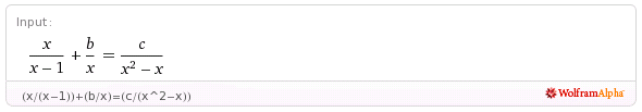

KompleX Skrevet 22. september 2011 Skrevet 22. september 2011 Noen som kan peke meg i riktig retning på denne? Skal selvsagt finne b og c, men hvordan går jeg frem? Ingen?
