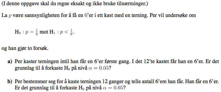

☻☻☻ Skrevet 10. september 2011 Skrevet 10. september 2011 (endret) Noen som har peiling på hvordan jeg skal evaluere disse? Vi har selvsagt at a) er geometrisk fordelt, mens b) er binomisk. Men jeg stoler ikke helt på om jeg har tenkt riktig. F.eks. i a): Under H_0 er X ~ Geometrisk(1/6). Siden P-verdi er sannsynligheten for å få verdier minst like ekstrem som observert verdi, har vi at P-verdi = P(X >= 12) = (5/6)^11 = 0.135 > 0.05. Konklusjon: Ikke grunnlag til å forkaste H_0 på nivå 0.05. Endret 11. september 2011 av ☻☻☻
