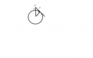

Thitorkin Skrevet 19. august 2011 Skrevet 19. august 2011 Sliter litt med noe eg tror er en vanskelig oppgave her :S Jorda er tilnærmet kuleformet med radius r = 6400 km. Tenk deg at du befinner deg i ett fly, i ett punk over atlanterhavet. a) Finn avstanden d (i kilometer) til horisonten når høyden over havet er 10 000 m. b) Finn avstanden d (i kilometer) til horisonten når høyden over havet er h meter.
Han Far Skrevet 19. august 2011 Skrevet 19. august 2011 Sliter litt med noe eg tror er en vanskelig oppgave her :S Jorda er tilnærmet kuleformet med radius r = 6400 km. Tenk deg at du befinner deg i ett fly, i ett punk over atlanterhavet. a) Finn avstanden d (i kilometer) til horisonten når høyden over havet er 10 000 m. b) Finn avstanden d (i kilometer) til horisonten når høyden over havet er h meter. Du kjenner til pytagoras, ikke sant? 10000 m = 10 km, så h blir 6410 km. r er oppgitt i oppgaven. Plugg inn i pytagoras og løs for d. Cluet er at du kan se på linjen fra deg til horisonten som en rett linje, du må ikke ta hensyn til jordas krumning.
Mokko Skrevet 19. august 2011 Skrevet 19. august 2011 Er vel ikke nødvendigvis noen 90-graders-hjørner i den oppgaven, sånn som du har tegnet det inn?
Han Far Skrevet 19. august 2011 Skrevet 19. august 2011 Er vel ikke nødvendigvis noen 90-graders-hjørner i den oppgaven, sånn som du har tegnet det inn? Jo, linjen mellom radius og tangent er alltid 90 grader.
Thitorkin Skrevet 19. august 2011 Skrevet 19. august 2011 (endret) Er vel ikke nødvendigvis noen 90-graders-hjørner i den oppgaven, sånn som du har tegnet det inn? Jo det er det, eg tegnet så godt eg kunne i hensyn til oppgavetegningen. Eg får 357 km, det virker feil i hensyn til tegningen, men den er urealistisk tegnet. Endret 19. august 2011 av Thitorkin
Essem Skrevet 19. august 2011 Skrevet 19. august 2011 Er vel ikke nødvendigvis noen 90-graders-hjørner i den oppgaven, sånn som du har tegnet det inn? Mokko!
Mokko Skrevet 19. august 2011 Skrevet 19. august 2011 Er vel ikke nødvendigvis noen 90-graders-hjørner i den oppgaven, sånn som du har tegnet det inn? Jo, linjen mellom radius og tangent er alltid 90 grader. Haha, selvfølgelig. Nå føler jeg meg rimelig dust.
Mokko Skrevet 19. august 2011 Skrevet 19. august 2011 Er vel ikke nødvendigvis noen 90-graders-hjørner i den oppgaven, sånn som du har tegnet det inn? Mokko! Lolwut? Eventuelt "utdyp".
