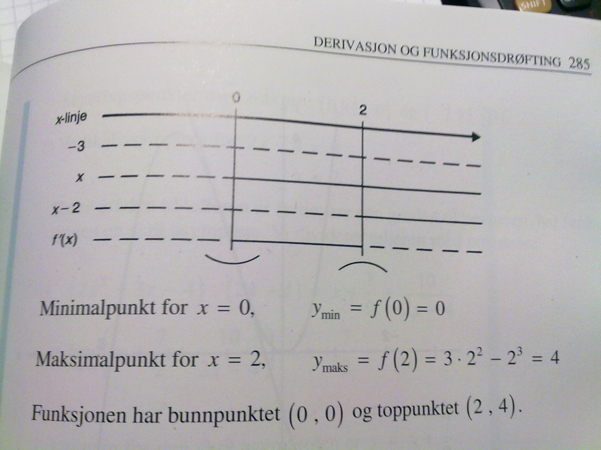

Jeg sliter av en eller annen grunn litt med å få inn fortegnslinjer i skallen.
I den deriverte funksjonen:
f′(x)=-3x2-6x
Får man nullpunktene -2 og null 0 hvis man bruker ABC-formelen.
Hvordan overfører jeg dette til en fortegnslinje?
f′(x)=-3x2-6x
I et annet eksempel der den funksjonen er y = 3x²-x³ er den deriverte lik y'= 6x-3x²
I fortegnsskjemaet blir det slik:
Edit:
En annen måte er å se på abc-formelen og sette a(x-x1)(x-x2) der konstanten a skal være for seg selv, (x-x1) for seg selv og (x-x2) for seg selv
Endret av ole_marius
