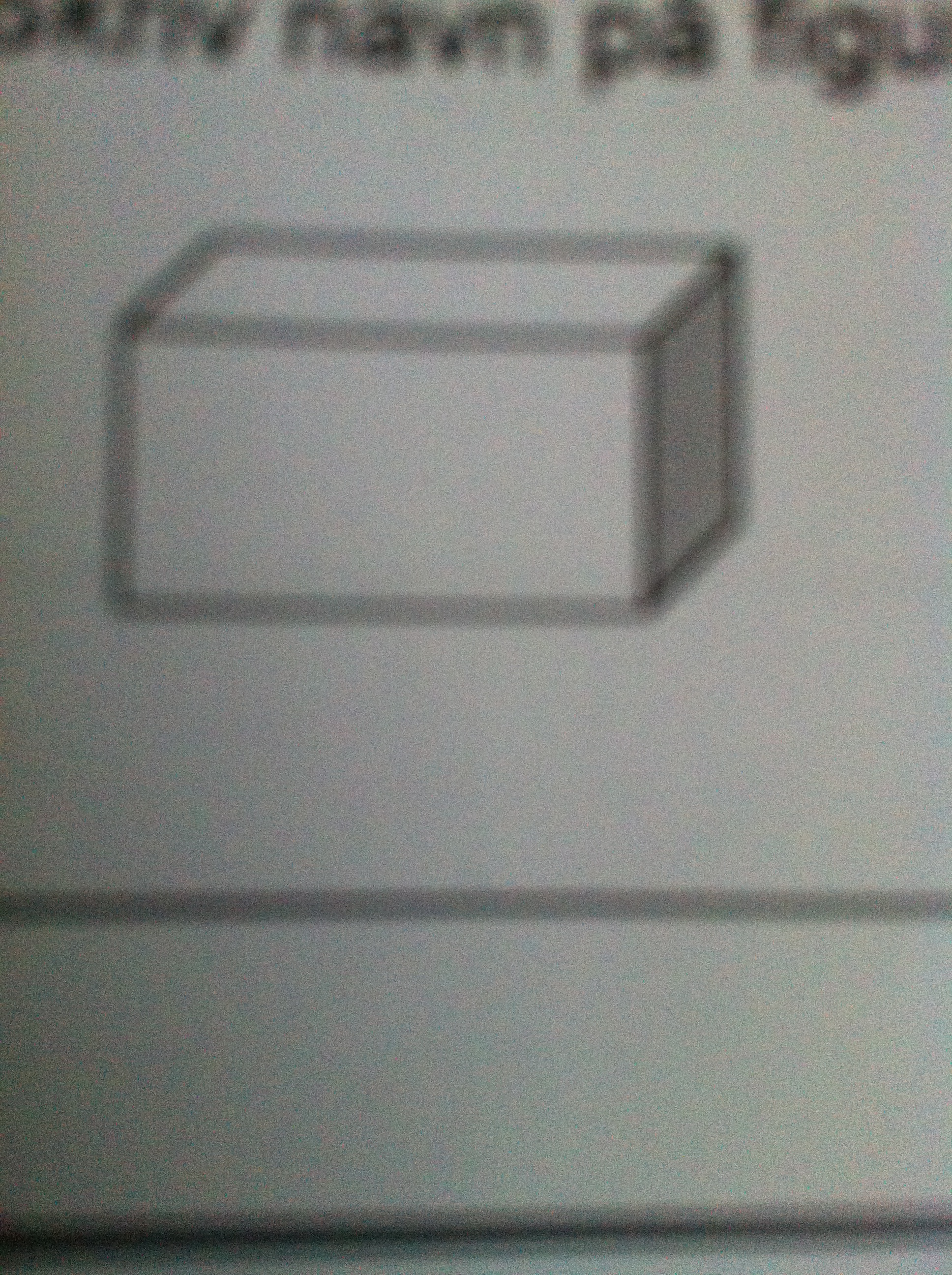

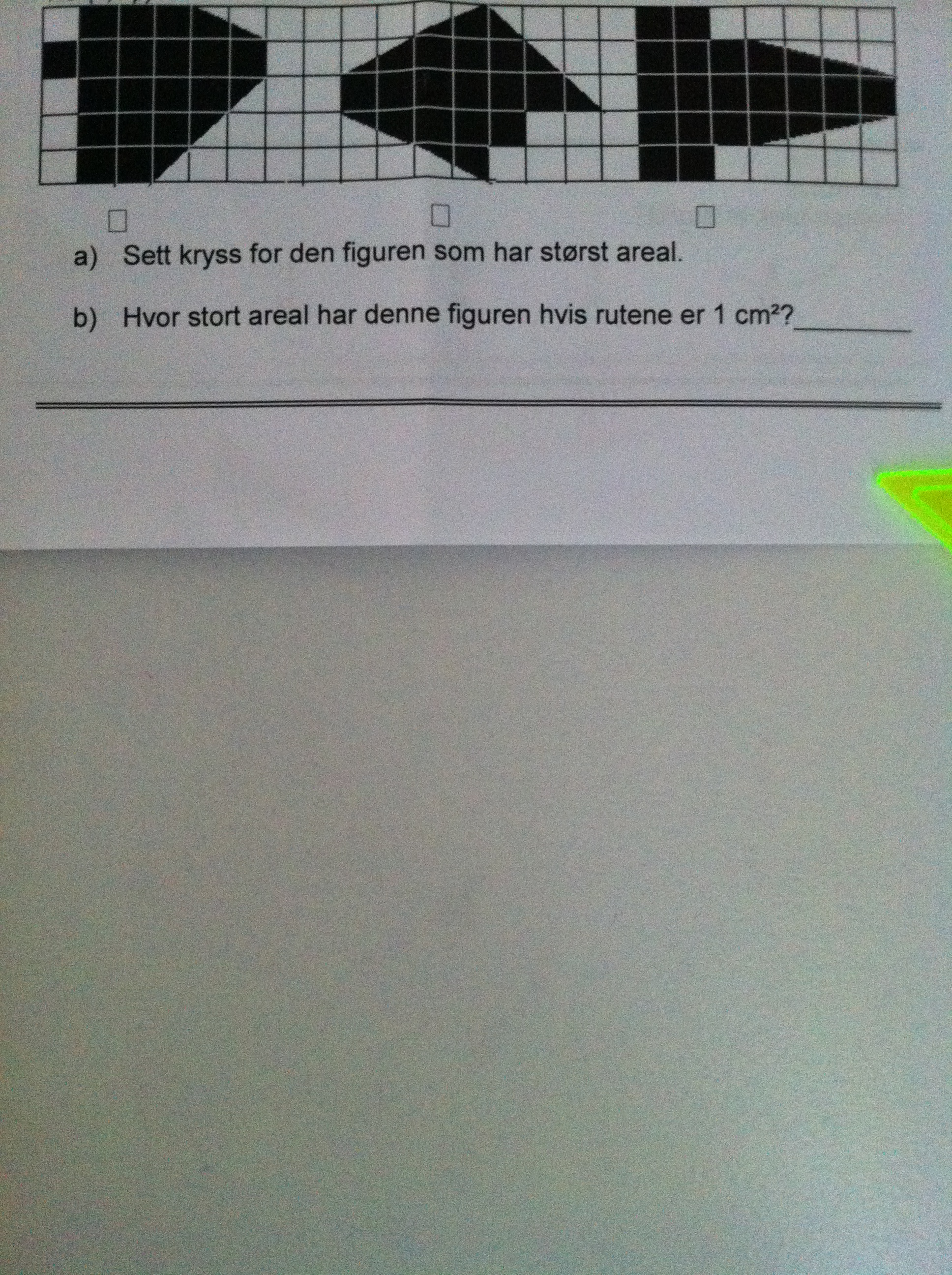

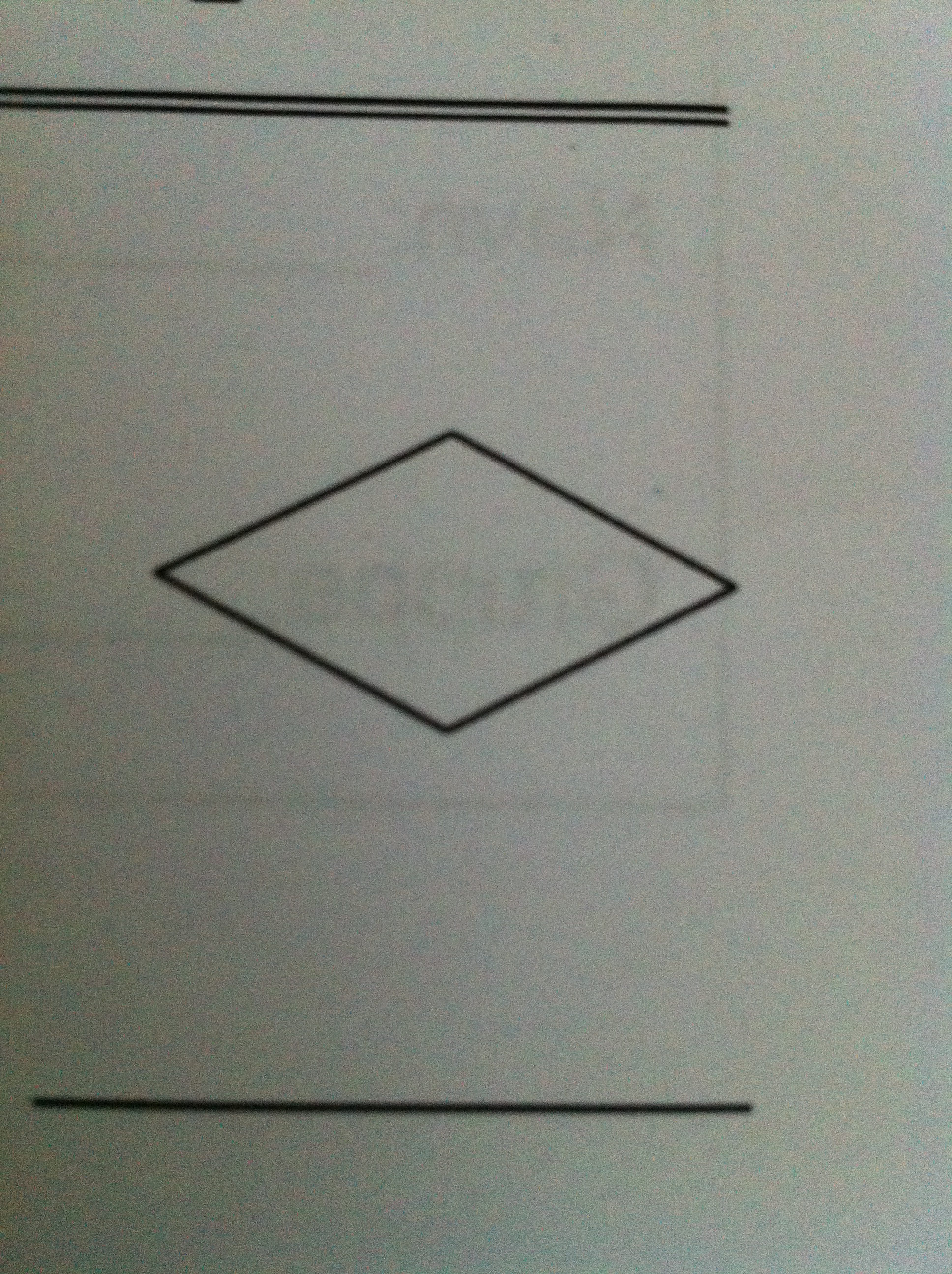

TheRocky Skrevet 1. desember 2010 Skrevet 1. desember 2010 (endret) Her er noen oppgaver jeg trenger hjelp med. Hvilke geometriske figurer er dette og hvordan løser man oppgaven? Om dere ikke kan se hva som står på bilde nr 3 så star det: 1)Hvilke av figurene har størst areal? 2)hvor stort areal har denne figuren hvis rutene er 1 cm2? Endret 1. desember 2010 av Halmats
Morridini Skrevet 1. desember 2010 Skrevet 1. desember 2010 Har du tenkt noe selv eller vil du bare ha gratis svar? Virket da som veldig enkle oppgaver.
TheRocky Skrevet 1. desember 2010 Skrevet 1. desember 2010 Har du tenkt noe selv eller vil du bare ha gratis svar? Virket da som veldig enkle oppgaver. har tenkt selv jeg ja, var usikker på de geometriske figurene og oppgaven.
Morridini Skrevet 1. desember 2010 Skrevet 1. desember 2010 Kanskje si hva du har tenkt etc så vi kan hjelpe?
Alex Moran Skrevet 1. desember 2010 Skrevet 1. desember 2010 (endret) Bare å telle ruter det. Du ser blant annet at de to rutene øverst til høyre på 1) tilsvarer én rute. Endret 1. desember 2010 av Dr. Awesome
TheRocky Skrevet 1. desember 2010 Skrevet 1. desember 2010 (endret) Kanskje si hva du har tenkt etc så vi kan hjelpe? på bilde 3: Den figuren som er til venstre er størst, fordi den har mer ruter enn alle de andre. Den har 21,5 cm2 ruter som tilsvarer at arealet er 21,5cm2? Det som gjorde meg så usikker var at ikke alle rutene var skraverte, altså bare en halv rute? Endret 1. desember 2010 av Halmats
Morridini Skrevet 1. desember 2010 Skrevet 1. desember 2010 Hørest riktig ut det ja (har ikke sjekka om du talte riktig da).
TheRocky Skrevet 1. desember 2010 Skrevet 1. desember 2010 Hørest riktig ut det ja (har ikke sjekka om du talte riktig da). Hadde vært fint om sjekka det ut, hehe vil være sikker. Men hva med de geometriske figurene ?
