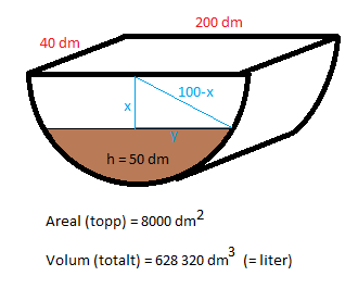

Skjønner ikke helt hvor du får at den ene kateten er lik 200x fra? :hmm:
Pytagoras:
chart?cht=tx&chl=\large y^2+(100-x)^2=100^2
løse mhp y, så ser du dette.
Ja skjønner selve utregningen, men ikke hvordan du får hypotenusen til å være (100-x)? Er det slik som på bildet du har tenkt? :hmm:
Endret av Fineschmecker

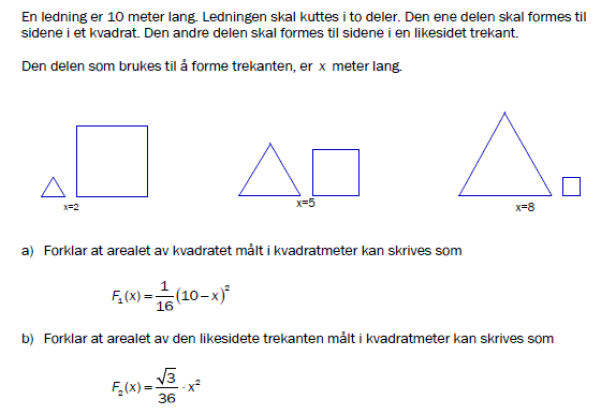

Forstår virkelig ikke den slags oppgaver.
Har prøvd mest på a, og er den jeg i hovedsak lurer på. Forstår til en viss grad sammenhengen, men klarer ikke vise det på noen vettug måte. :ermm:
Om noen komme sparka meg i riktig retning hadde jeg blitt veldig takknemlig!
Pytagoras:
tat en titt på tegninga di, hypotenus er 100, minste katet lik 100-x og største katet lik y
