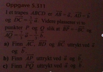

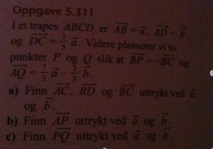

Sliter litt med en vektoroppgave her, så hvis noen har forslag til hvordan jag kan gjøre den hadde det vert fint.
På a) må du tenke hvordan du kan gå fra A til C, fra B til D og fra B til C. Tegn en figur. Det er jo klart at chart?cht=tx&chl=\vec{AC} = \vec{AD} + \vec{DC}=\vec{b} + \frac{3}{5}\vec{a} ikke sant?
Se om du får til b) og c) når du har funnet DB og BC.
