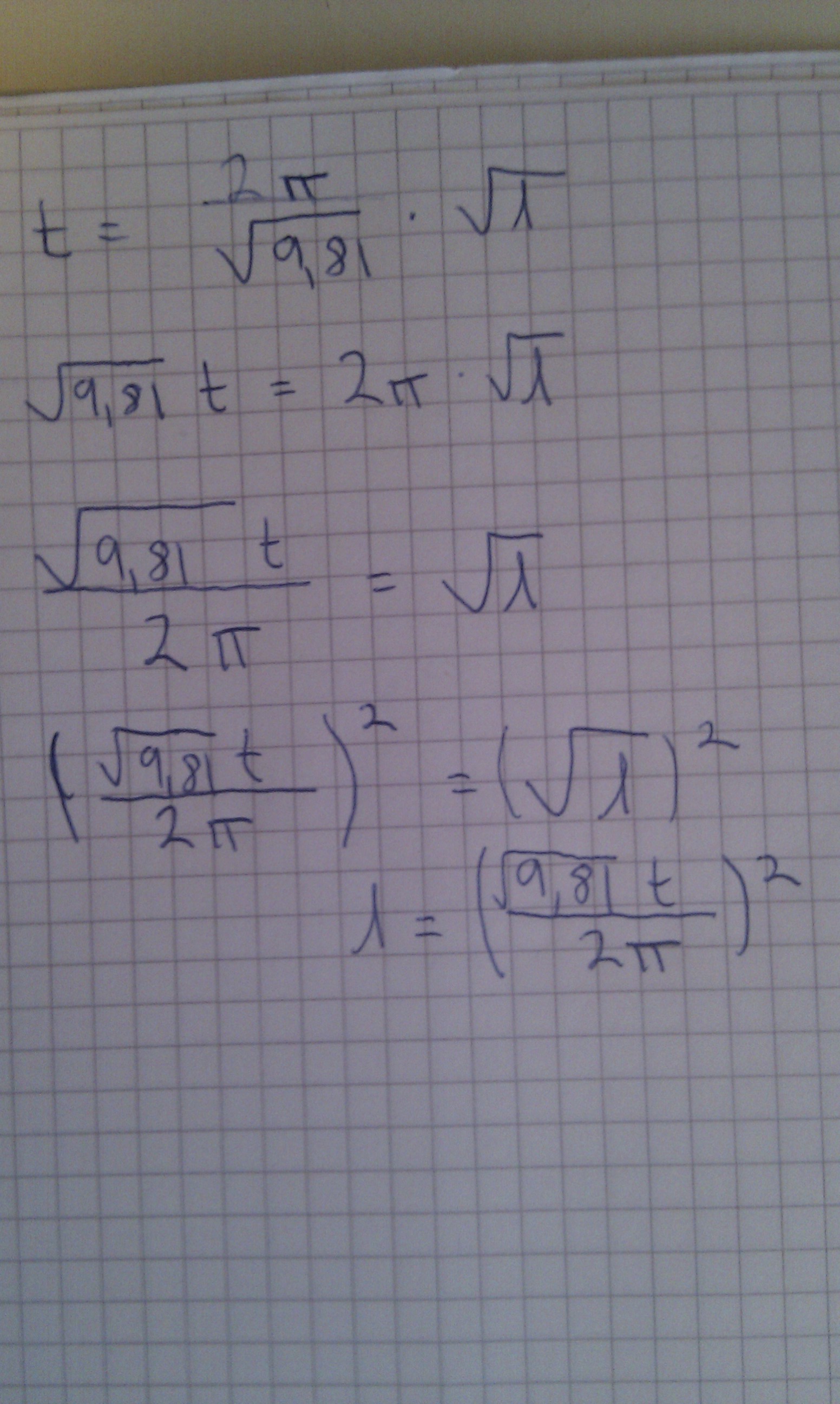

multinoob Skrevet 23. august 2010 Skrevet 23. august 2010 Hei vi fikk denne oppgaven i fysikken i dag. Vi skal løse denne formelen med hensyn på l. Kan noen hjelpe?
twisted_ Skrevet 23. august 2010 Skrevet 23. august 2010 Hei vi fikk denne oppgaven i fysikken i dag. Vi skal løse denne formelen med hensyn på l. Kan noen hjelpe? Da må du få roten av l alene på den ene siden, og når det er gjort så kvadrerer du begge sidene av ligningen.
Lekr Skrevet 23. august 2010 Skrevet 23. august 2010 Hei vi fikk denne oppgaven i fysikken i dag. Vi skal løse denne formelen med hensyn på l. Kan noen hjelpe? Det blir slik: 3
