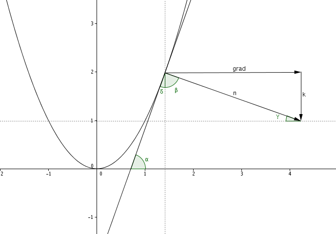

Torbjørn T. Skrevet 15. mars 2010 Skrevet 15. mars 2010 hernil: Har du hatt om separable difflikningar? wingeer: Ta som døme paraboloiden f(x,y) = x2 + y2. Gradientvektoren til denne er men dette vil openbart ikkje vere ein tangentvektor til grafen, ettersom tangentvektoren kun er parallell med xy-planet i origo, og der er gradienten nullvektoren. Eg har ingen god måte å teikne i 3D på, so du får ein figur av eit tverrsnitt i staden: Her ser du grafen til x2, med ei tangentlinje teikna inn. I tillegg er ein normalvektor, n, teikna inn, og «gradientvektoren», grad. Hadde du sett paraboloiden rett frå sida ville gradientvektoren i det punktet peika slik. Vinkelen du vil finne er , og du ser at det er den same vinkelen som . Som nemnt indirekte over kan du finne normalvektoren ved , og det ser du igjen frå figuren. Frå figuren ser du òg at vinkelen du er ute etter då er gitt som Var det bortimot forståeleg?

wingeer Skrevet 15. mars 2010 Skrevet 15. mars 2010 Nei, stigningstallet blir forholdet mellom motstående katet og hosliggende katet. Vinkelen finner man da med arctan. Aha! Rise over run, så klart. Takk til Torbjørn som fikk det forklart geometrisk og algebraisk på en gang også. Et spørsmål har jeg likevel. Er det jeg som har misforstått eller er ikke gradientvektoren alltid vinkelrett på tangenten i et punkt? Eller er den alltid parallell med, i dette tilfellet, xy-planet?

Torbjørn T. Skrevet 15. mars 2010 Skrevet 15. mars 2010 wingeer: For ein funksjon av to variable, z=f(x,y), vil den alltid vere parallell med xy-planet. Det ser du frå korleis den er definert, den har berre x- og y-komponent, ingen z-komponent. Men for ei flate gitt som F(x,y,x)=C, der C er konstant, vil gradienten (då ein vektor med tre komponentar) stå vinkelrett på flata.
wingeer Skrevet 15. mars 2010 Skrevet 15. mars 2010 Torbjørn: Ja, så klart. Der fikk jeg en "åpenbaring". Det var blandingen av R2 og R3 som forvirret meg tenker jeg. Vanskelig å sitte å forestille seg hvordan disse funksjonene ser ut i rommet også når en sitter og regner på de, hehe. Zarfax, tenk annengradslikning.

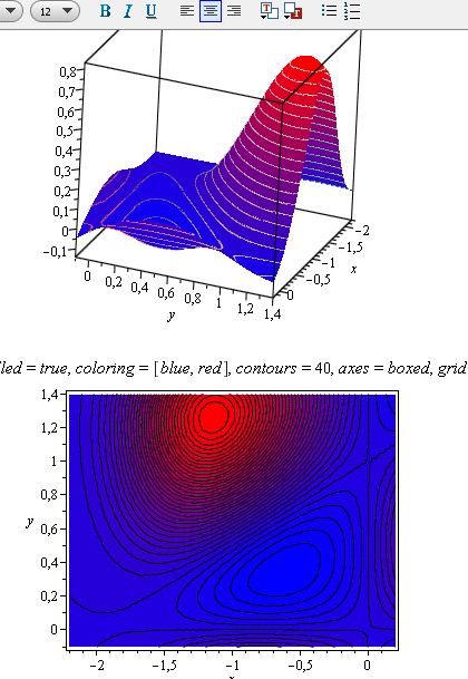

Senyor de la guerra Skrevet 15. mars 2010 Skrevet 15. mars 2010 (endret) Hvor er de kritiske punktene her, først og fremst sadel? Edit: Fant ut av det selv. Endret 15. mars 2010 av Senyor de la guerra
