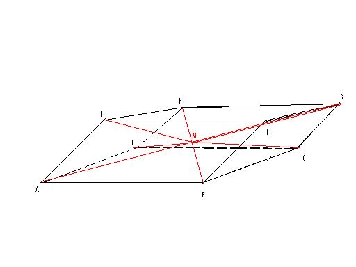

Har en litt mer omfattende oppgave her også, som jeg kunne trengt litt hjelp til
I parallellepipedet ABCDEFGH er M midtpunktet på diagonalen CE. Vis at M er midtpunktet på diagonalen AG, på BH og på DF.
Hvordan bør jeg gå frem her?
Tegne en figur er alltid en god start
Det har jeg gjort. ;)
Setter siden AB lik a-vektor, AD lik b-vektor og AE lik c-vektor.
Definerer CM med de "nye" vektorene:
mimetex.cgi?\vec{CM}=\frac{1}{2}(-\vec{a}-\vec{b}+\vec{c})
Videre finner jeg BM-vektor:
mimetex.cgi?\vec{BM}=\frac{1}{2}(-\vec{a}+\vec{b}+\vec{c})
Får samme svaret hvis jeg skriver BM-vektor som summen av b-vektor og CM-vektor:
mimetex.cgi?\vec{BM}=\vec{b}+\vec{CM}=\vec{b}+\left(-\frac{1}{2}\vec{a}-\frac{1}{2}\vec{b}+\frac{1}{2}\vec{c}\right)=\frac{1}{2}(-\vec{a}+\vec{b}+\vec{c})
Har jo på sett og vis vist at mimetex.cgi?\vec{BM}=\vec{b}+\vec{CM}=\frac{1}{2}\vec{BH}
Er det tilstrekkelig?
Ville ført beviset på følgende måte
chart?cht=tx&chl=\vec{AB} = \vec{DC} = \vec{EF} = \vec{HG} = \vec{a}
chart?cht=tx&chl=\vec{AD} = \vec{BC} = \vec{EH} = \vec{FG} = \vec{b}
chart?cht=tx&chl=\vec{AE} = \vec{BF} = \vec{CG} = \vec{DH} = \vec{c}
p><p>
p><p>
Så langt så greit. Så skal det bevises at M også er halvering av linjene AG, BH og DF.
p><p>
p><p>
Første bevist. Gjør så liknende for BH og DF.
