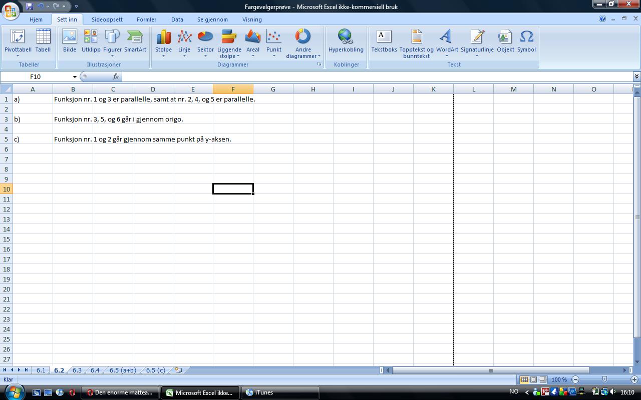

RainbowLady Skrevet 22. februar 2009 Skrevet 22. februar 2009 (endret) Hei, sitter med en oppgave her; 1) y = 3x + 1 2) y = x + 1 3) y = 3x 4) y = x - 6 5) y = x 6) y = -3x a) Hvilke av funksjonene ovenfor har parallelle grafer? b) Hvilke av funksjonene ovenfor har grafer som går gjennom origo? c) Hvilke av funksjonene har grafer som går gjennom samme punkt op y-aksen? Jeg har svart på alle tre, så det hadde vært fint om noen kunne sjekke for feil. Endret 22. februar 2009 av RainbowLady
Selvin Skrevet 22. februar 2009 Skrevet 22. februar 2009 (endret) Det er noe som ikke stemmer helt. Har du gjort dette ved regning, tegning eller regelbruk? a) Det har seg slik at 1 og 3 er parallelle, + at 2, 4 og 5 er parallelle. Er ax (ax+b) lik, så er grafene parallelle. b) Her stemmer alt c) Det er ingen av grafene som går igjennom samme punkt om y-aksen, nettopp fordi ingen av dem har likt stginingstall/konstant (ax+b) (unntatt 3 og 5 der konstanten er 0, altså de går gjennom origo) Håper det hjalp litt Endret 22. februar 2009 av Selvin

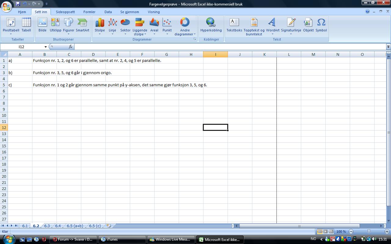

RainbowLady Skrevet 22. februar 2009 Skrevet 22. februar 2009 Whoops, hadde skrevet feil på første funksjon, skulle være +(pluss) 1 og ikke minus. Dermed skulle vel C-oppgaven være noenlunde grei? Men 3, 5 og 6 er ikke rett, fordi de går gjennom origo, som teknisk sett ikke er det samme som å gå gjennom y-aksen? Og på a er alt rett dersom jeg tar vekk at 6 er parallell med 1 og 3? Vet ikke helt hva jeg har tenk på der, for 6'eren vil jo synke.

RainbowLady Skrevet 22. februar 2009 Skrevet 22. februar 2009 Endte opp med dette svaret: Da skulle vel alt være i orden?
