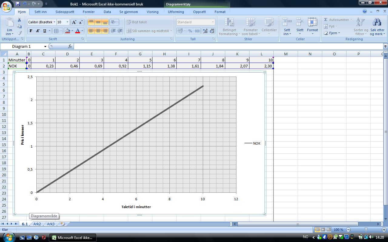

Har en oppgave her, hvor jeg først skulle fullføre en tabell, deretter tegne en graf, hvilket jeg har gjort.
Så skal jeg lage et funksjonsuttrykk som viser hvor mye Anders må betale, S, etter å ha ringt i N minutter.
Der har jeg skrevet y = x*0,23, fordi prisen stiger med 0,23 øre etter hvert minutt. Blir det korrekt?
