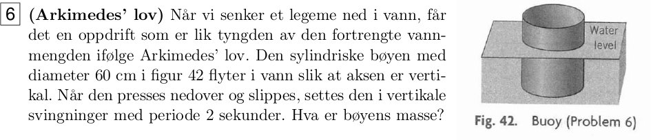

Eg treng litt hjelp med ei oppgåve i Matte 3:
Stikkorda her er 2. ordens lineære homogene difflikningar. Eg treng berre hjelp til å setje opp stykket, den mekaniske matematikken etterpå kan eg utføre sjølv :)
Edit: eg fekk oppgåva nokonlunde til, hadde jo ikkje fått med meg at massetettleiken til vatn er 1000 kg/m³ =/
Endret av aspic

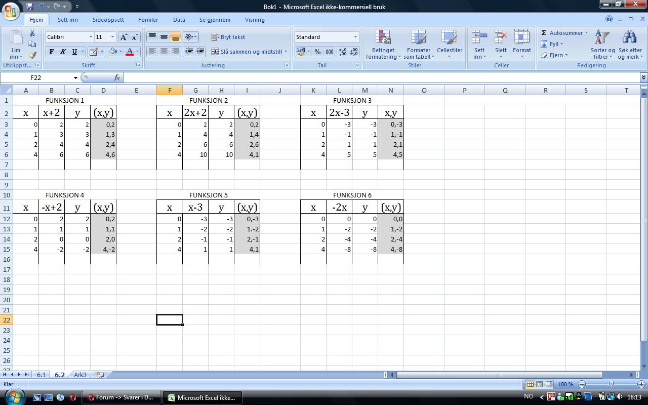

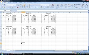

Jeg å sette alle de forskjellige funksjonene inn i en graf/koordinatsystem i Excel, hvordan gjør jeg det? Har plottet ned verditabellene allerede, men ble kluss da jeg prøvde å sette dem inn.
rette linjer utrykkes på formen y = a*x + b, der a er stigningstallet og b forteller om hvilken verdi y har når x = 0 (altså kryssning med y-aksen). Linjer med samme stigningstall er parallelle og linjer med samme b krysser y-aksen i samme punkt. Linjer der b = 0 krysser y-aksen i y = 0, alstå origo.
Håper deet hjalp deg litt på vei, til å skjønne oppgaven. Det burde ikke være behov for å tegne opp grafene.
Bruker hele klassen din Excel som matteprogram eller? Ser ufattelig tungvindt ut. :hmm:
Nei, samtidig som jeg vet at lineære funksjoner ikke kommer til å være en del av min fremdtidige karriere, er jeg overbevist om at om jeg noensinne har bruk for mattekunnskaper, så vil det bli gjort på data. I tillegg er matte mitt svakeste fag, og da vil jeg heller prøve å banke inn litt av det jeg tenker kan være mest nyttig for fremtiden i henhold til meg selv, hvor Excel kan bli nyttig. :)
Takk til Xell også, skal prøve å svare på oppgavene uten opptegning av grafer i tillegg, da det nok kan være et smart sted å begynne. :)
Endret av RainbowLady
Som beskrevet før her: y = a*x + b
a) Hvilke funksjoner ovenfor har parallelle grafer?
De som er parallelle har samme stigningstall.
b) Hvilke av funksjonene overfor har grafer som går gjennom samme punkt på y-aksen?
Det er de grafene hvor b-leddet er likt.
c) Hvilke funksjoner har grafer som går gjennom origo?
De grafene som ikke har noe b-ledd.
