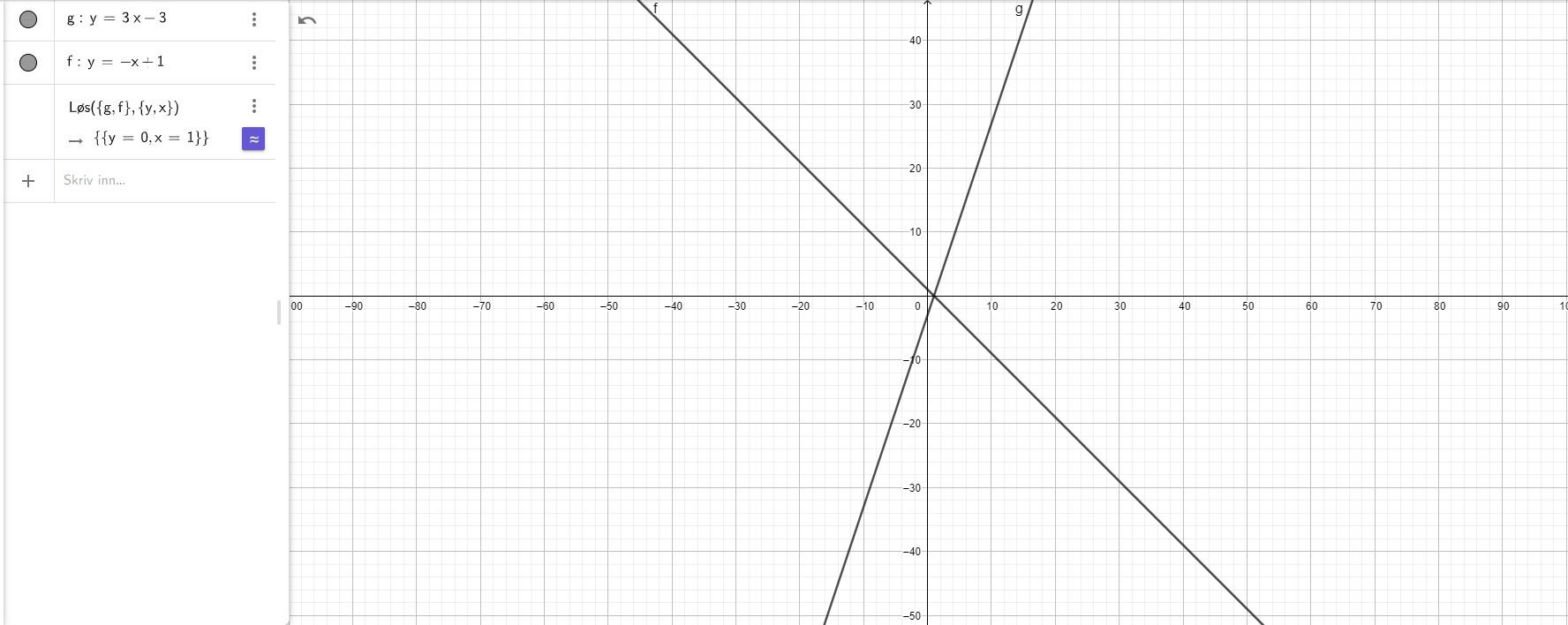

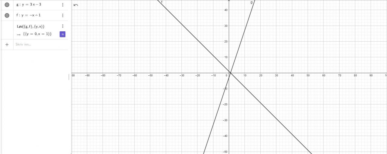

Ikke For M3g Skrevet 31. januar 2022 Skrevet 31. januar 2022 Hei! Jeg hadde en innlevering for en stund siden. Der var det en oppgave jeg ikke fikk til som jeg nå gjerne vil få løst. Funksjonen h er gitt ved 𝑓(𝑥)=3𝑥−3 a) Hva er stigningstallet til h? b) Hva er konstantleddet til h? c) Tegn f inn i et koordinatsystem. Hva er verdien til f for x=2, dvs. f(2)? d) Løs likningssettet I: 𝑦=3𝑥−3, II: 𝑦=−𝑥+1 ved regning. e) Løs det samme likningssettet grafisk. f) Finn en linje g(x) som (1) er parallell med 𝑦=−𝑥+1 og som (2) har x=2 som løsning på likningen f(x)=g(x). Hva er funksjonsuttrykket til g(x)? (hint: du bør bruke figuren fra oppgave e og tegne inn en linje som tilfredsstiller de to kriteriene i oppgaveteksten). Jeg trenger hjelp med oppgave f) Her er mine svar: a) = 3 b) = -3 c)= f(2) = 3 d) y=0, x=1 e) Se vedlegg f) hvordan skal jeg gjøre denne ??
Ikke For M3g Skrevet 31. januar 2022 Skrevet 31. januar 2022 Uderzo2 skrev (7 minutter siden): Hint: g(x) = -x+a der a er en hvilken som helst konstant. Nå kan du prøve å løse f(x) = g(x) Takk! Det var ikke verre altså. Satt a som 5 og da får man x=2 Men må spør deg; Hvordan ser du at det blir -x ? Er det siden y=-x+1 så man bytter bare ut konstantleddet ?
Raspeball Skrevet 31. januar 2022 Skrevet 31. januar 2022 Ikke For M3g skrev (37 minutter siden): Takk! Det var ikke verre altså. Satt a som 5 og da får man x=2 Men må spør deg; Hvordan ser du at det blir -x ? Er det siden y=-x+1 så man bytter bare ut konstantleddet ? For at to rette linjer skal være parallelle må de ha likt stigningstall. Du kan kanskje argumentere for hvorfor det må være slik?

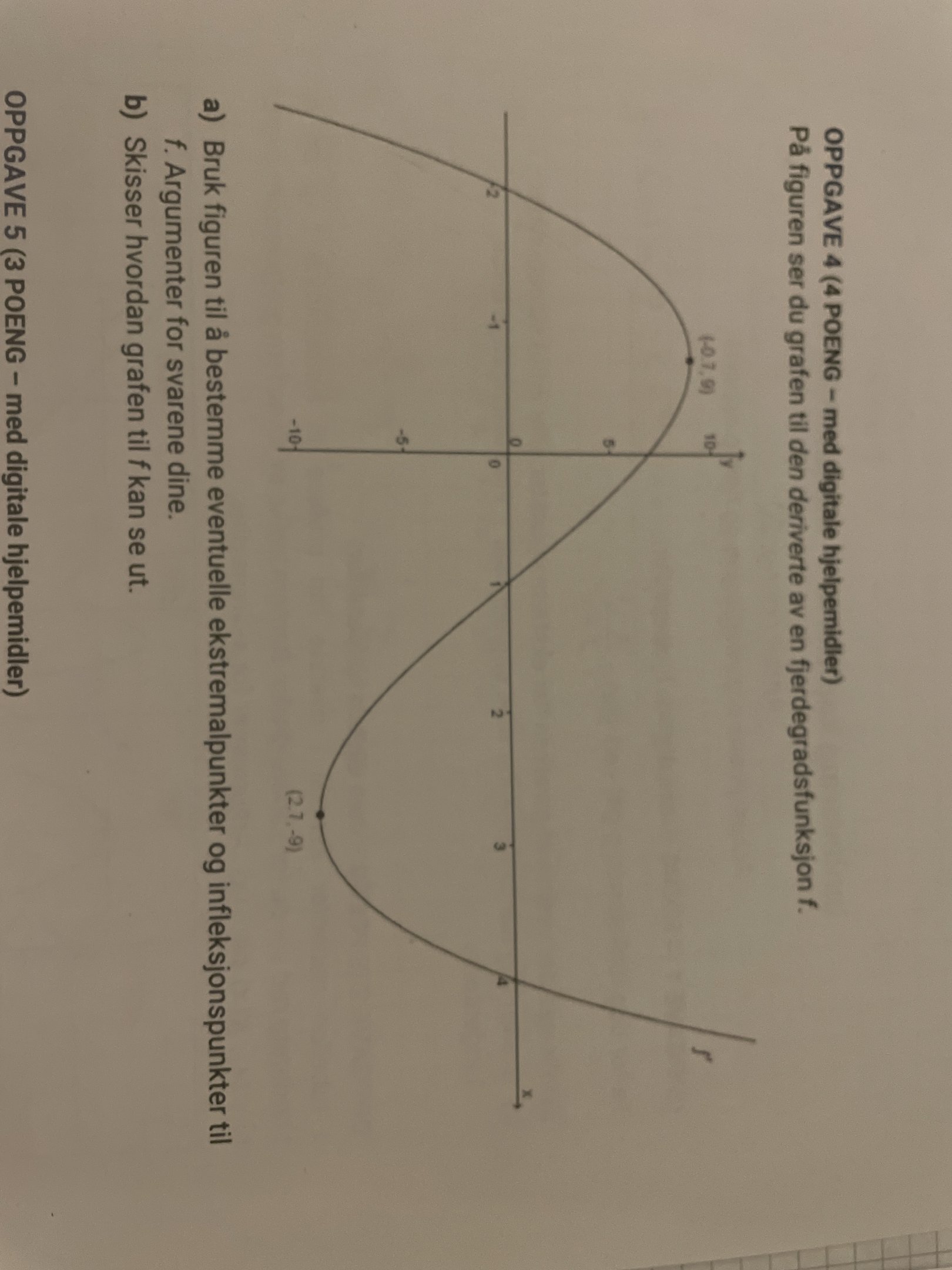

NorMusician04 Skrevet 31. januar 2022 Skrevet 31. januar 2022 Hei! Jeg har en matteinnlevering som skal leveres inn snart (R1). Har fått til alle oppgavene nå (endelig!), men oppg. 4 sliter jeg skikkelig med (se vedlagt bilde). Jeg vet ikke hvordan jeg skal argumentere for eller skissere grafen. Jeg tipper at grafen til f har topp- og bunnpunkt siden den deriverte-grafen på bildet har det pga. motsatte fortegn, men jeg er samtidig usikker siden jeg spekulerer på om grafen bare har tre terrassepunkt siden fortegnene ved nullpunktene derimot er like? Og oppgave b) har jeg grublet alt for lenge på… har sittet i over et døgn, men ikke funnet av det enda. Skjønner at man må bruke grafen på oppgavearket siden det er den førstederiverte, men klarer ikke å få visualisert grafen til f likevel. Takk for hjelpen på forhånd!
Plonky Skrevet 2. februar 2022 Skrevet 2. februar 2022 On 1/31/2022 at 10:00 PM, NorMusician04 said: Hei! Jeg har en matteinnlevering som skal leveres inn snart (R1). Har fått til alle oppgavene nå (endelig!), men oppg. 4 sliter jeg skikkelig med (se vedlagt bilde). Jeg vet ikke hvordan jeg skal argumentere for eller skissere grafen. Jeg tipper at grafen til f har topp- og bunnpunkt siden den deriverte-grafen på bildet har det pga. motsatte fortegn, men jeg er samtidig usikker siden jeg spekulerer på om grafen bare har tre terrassepunkt siden fortegnene ved nullpunktene derimot er like? Og oppgave b) har jeg grublet alt for lenge på… har sittet i over et døgn, men ikke funnet av det enda. Skjønner at man må bruke grafen på oppgavearket siden det er den førstederiverte, men klarer ikke å få visualisert grafen til f likevel. Takk for hjelpen på forhånd! På oppgave (a) skal du si noe om f sine topp-, bunn- og vendepunkt. Tips til denne oppgaven er: (1) Topp og bunnpunkt er definert ved at den deriverte df/dx er null. (2) Vendepunkt er definert ved at den dobbelt deriverte d^2f/dx^2 er null. Alle disse punkene kan du se fra grafen som er gitt i oppgaven. I (b) skal du skissere hvordan grafen kan se ut. Grunnen til at de bruker ordet kan er at det finnes et uendelig antall grafer som den deriverte som er gitt i figuren, separert av en ukjent konstant. Ut i fra hvordan oppgaven er formulert antar jeg at det viktigste her er at du viser hvordan topp-, bunn- og vendepunktene ser ut (altså at du har forstått det du gjorde i (a)), ikke at grafen er helt nøyaktig. 1
NorMusician04 Skrevet 2. februar 2022 Skrevet 2. februar 2022 Plonky skrev (3 timer siden): På oppgave (a) skal du si noe om f sine topp-, bunn- og vendepunkt. Tips til denne oppgaven er: (1) Topp og bunnpunkt er definert ved at den deriverte df/dx er null. (2) Vendepunkt er definert ved at den dobbelt deriverte d^2f/dx^2 er null. Alle disse punkene kan du se fra grafen som er gitt i oppgaven. I (b) skal du skissere hvordan grafen kan se ut. Grunnen til at de bruker ordet kan er at det finnes et uendelig antall grafer som den deriverte som er gitt i figuren, separert av en ukjent konstant. Ut i fra hvordan oppgaven er formulert antar jeg at det viktigste her er at du viser hvordan topp-, bunn- og vendepunktene ser ut (altså at du har forstått det du gjorde i (a)), ikke at grafen er helt nøyaktig. Tusen takk! Fikk til å rable ned en løsning på begge oppgavene nå i alle fall. Jeg kom fram til at det var to bunnpunkt, et toppunkt og to infleksjonspunkter. Håper det stemmer? 😅
Plonky Skrevet 2. februar 2022 Skrevet 2. februar 2022 8 minutes ago, NorMusician04 said: Tusen takk! Fikk til å rable ned en løsning på begge oppgavene nå i alle fall. Jeg kom fram til at det var to bunnpunkt, et toppunkt og to infleksjonspunkter. Håper det stemmer? 😅 Stemmer det; bunnpunkt for -2 og 4, toppunkt for 1 og vendepunkt for de to svarte punktene. 1
NorMusician04 Skrevet 2. februar 2022 Skrevet 2. februar 2022 Plonky skrev (7 minutter siden): Stemmer det; bunnpunkt for -2 og 4, toppunkt for 1 og vendepunkt for de to svarte punktene. Så bra! Da har jeg blitt litt klokere + at jeg får levert innleveringen. Tusen takk igjen for tipsene!

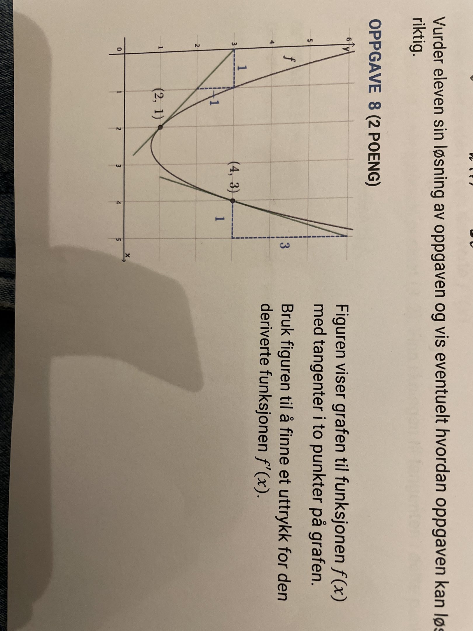

NorMusician04 Skrevet 13. mars 2022 Skrevet 13. mars 2022 Hei! :) Jeg har fått tilbake en matteprøve i R1 og skal nå rette opp oppgaven som ligger vedlagt. Jeg fikk ikke til å gjøre noe særlig på den på prøven, så håper jeg kan bli klokere nå av å få litt hjelp her. Jeg vet jo at uttrykket til den deriverte til grafen f må skrives på formen f(x) = ax + b da den deriverte ligger graden under selve grafen (som er 2. gradsfunksjon). Så ser jeg også at jeg har to koordinater og to tangenter med nyttig informasjon, men jeg klarer ikke å komme meg videre i hvordan jeg løser oppgaven. Må jeg bruke de oppgitte koordinatene i en formel f.eks., eller er det endringene i x- og y-retning på tangentene som står oppgitt som jeg må bruke? Takker for all hjelp her! 😅
Raspeball Skrevet 13. mars 2022 Skrevet 13. mars 2022 NorMusician04 skrev (1 time siden): Hei! Jeg har fått tilbake en matteprøve i R1 og skal nå rette opp oppgaven som ligger vedlagt. Jeg fikk ikke til å gjøre noe særlig på den på prøven, så håper jeg kan bli klokere nå av å få litt hjelp her. Jeg vet jo at uttrykket til den deriverte til grafen f må skrives på formen f(x) = ax + b da den deriverte ligger graden under selve grafen (som er 2. gradsfunksjon). Så ser jeg også at jeg har to koordinater og to tangenter med nyttig informasjon, men jeg klarer ikke å komme meg videre i hvordan jeg løser oppgaven. Må jeg bruke de oppgitte koordinatene i en formel f.eks., eller er det endringene i x- og y-retning på tangentene som står oppgitt som jeg må bruke? Takker for all hjelp her! 😅 Det vi vet så langt: Uttrykket til den deriverte er på formen f'(x) = ax + b Verdien til den deriverte i et punkt er stigningstallet til tangenten i dette punktet. Du har tangenter og punkter som kan hjelpe deg å finne a og b i f'(x). Eksempelvis vet du at stigningstallet til tangenten i punktet (4, 3) er 3. Altså, må f'(4) = a*4 + b = 3 1
ole_marius Skrevet 13. mars 2022 Skrevet 13. mars 2022 NorMusician04 skrev (2 timer siden): Hei! Takker for all hjelp her! 😅 Du kan ev. lage 3 ligninger, tre ukjente. Se beskrivelse under 1
N o r e n g Skrevet 14. mars 2022 Skrevet 14. mars 2022 NorMusician04 skrev (15 timer siden): Hei! Jeg har fått tilbake en matteprøve i R1 og skal nå rette opp oppgaven som ligger vedlagt. Jeg fikk ikke til å gjøre noe særlig på den på prøven, så håper jeg kan bli klokere nå av å få litt hjelp her. Jeg vet jo at uttrykket til den deriverte til grafen f må skrives på formen f(x) = ax + b da den deriverte ligger graden under selve grafen (som er 2. gradsfunksjon). Så ser jeg også at jeg har to koordinater og to tangenter med nyttig informasjon, men jeg klarer ikke å komme meg videre i hvordan jeg løser oppgaven. Må jeg bruke de oppgitte koordinatene i en formel f.eks., eller er det endringene i x- og y-retning på tangentene som står oppgitt som jeg må bruke? Takker for all hjelp her! 😅 Uten et tredje punkt av den deriverte, eller hva slags funksjon f(x) er, er det umulig å vurdere om du får rett eller galt svar mener jeg. Hvis vi antar at funksjonen f(x) = ax^2 + bx + c (vi vet ikke a, b, og c), vet vi at f'(x) = px + q Siden vi kan lese av f'(2) og f'(4) er det nå mulig å sette opp to ligninger med to ukjente f'(2) = p * 2 + q f'(4) = p * 4 + q Herfra må du lese av de deriverte verdiene, og så løse ligningssettet. Hvis vi leser av på grafen at bunnpunktet i f(x) er på x = 5/2, kan vi kontrollere om den deriverte funksjonen f'(5/2) = 0. Hvis dette stemmer har vi funnet en derivert funksjon for f(x) på det avbildede området. Tankevekker: det eksisterer faktisk uendelig mange funksjoner som passer med den avbildede grafen. 1

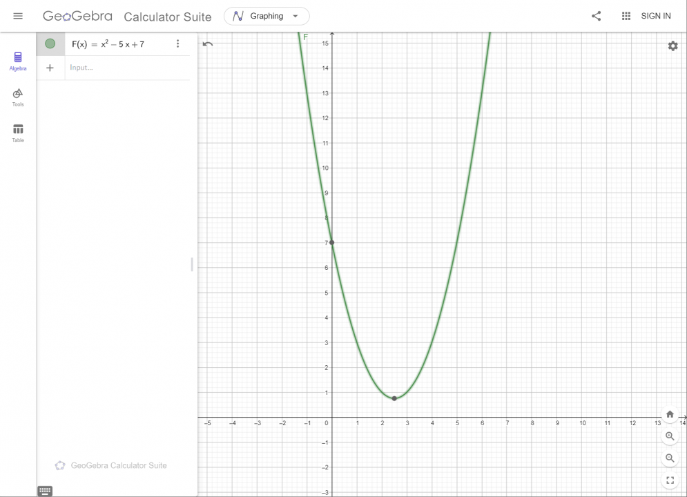

ole_marius Skrevet 14. mars 2022 Skrevet 14. mars 2022 N o r e n g skrev (27 minutter siden): Tankevekker: det eksisterer faktisk uendelig mange funksjoner som passer med den avbildede grafen. Dette er ikke riktig. Løsningen er som jeg har skissert. Det er ikke uendelige løsninger. Man ble bedt om å bruke grafen til å finne en løsning. f(x) = a x^2 + b x + c er den generelle formen for en annengrads ligning. Du har to kjente punkter (2, 1) (4, 3), men du kan også lage et tredje basert på formlikheten til grafen, dvs. (3,1). Løsning som beskrevet gjennom metodebruken jeg valgte er å ikke gå via derivasjon. F(x) = x^2 -5x + 7 1
N o r e n g Skrevet 14. mars 2022 Skrevet 14. mars 2022 ole_marius skrev (4 timer siden): Dette er ikke riktig. Løsningen er som jeg har skissert. Det er ikke uendelige løsninger. Jeg tror ikke du vil klare å skille mellom disse to funksjonene med oppløsningen på bildet gitt i oppgaven f(x) = x^2 - 5x + 7 g(x) = x^2 - 5x + 7exp(x/1000) Bare som et eksempel 🙂 Jeg skjønner veldig godt hvordan oppgaven er ment å løses, men det betyr ikke at det er den eneste løsningen med de gitte opplysningene. 2
