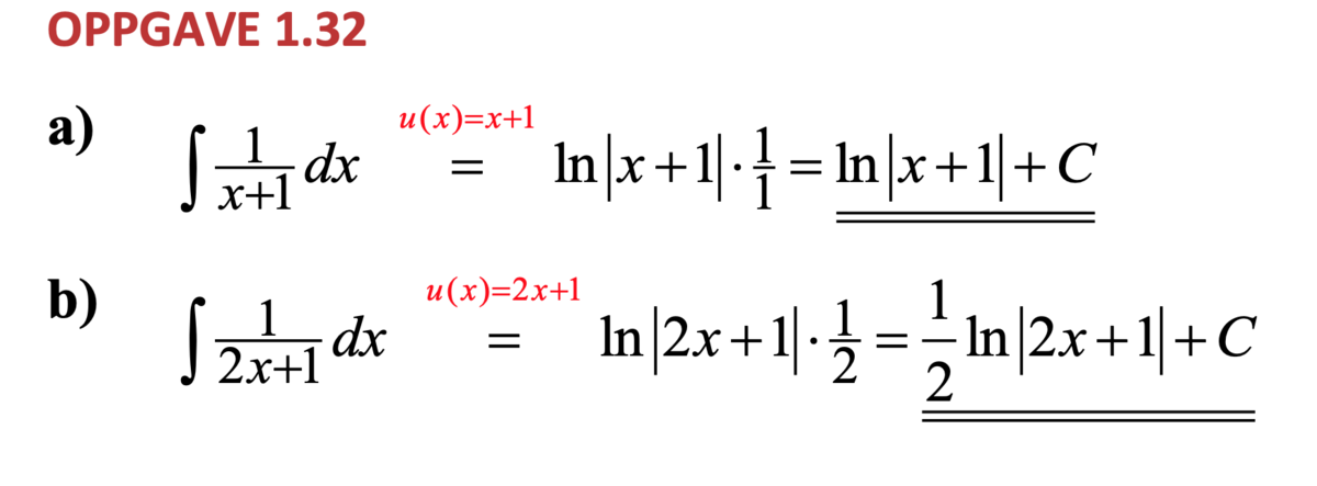

KVl6oHcKdrdMdTHOSVzEkEVFv7IAs20i-PfoAwDH
Her må det være en formel jeg ikke har fått med meg. Fasit viser at man setter u(x)=x+1, så det er vel kanskje en kjerneregel? Hadde brøken vært snudd kunne jeg jo ha delt opp brøken i to ledd, men jeg skjønner ikke hva man gjør når man har et uttrykk i nevner.
eadgbe skrev (2 minutter siden):
Har du lært å bruke substitusjon i integraler? Det står forhåpentligvis noe om det i boka di?
N o r e n g skrev (1 time siden):
Det har jeg ikke.  Finner ikke noe om det i kapittelet heller. Det skal sies at det er kun 2 stk oppgaver med slike stykker i kapittelet.
Flin skrev (10 minutter siden):
Hva skjer hvis du gjør det fasiten foreslår? Hvilke type integraler kan du løse? Hva har du lært så langt?
1461852241_Skjermbilde2020-01-30kl_16_26_12.thumb.png.5e0d9e0b8b62de1a56ba7f723f499126.pngJeg tenkte at u(x) er en kjerne, men så går de jo videre med absoluttverdien for x+1 * 1/1 som jeg heller ikke skjønner hvor de får fra. Vet jo at integralet til 1/x er absoluttverdien til x, men som sagt kan man jo ikke lage flere ledd når uttrykket står i nevneren.
Stykkene er jo ikke så kompliserte, men når jeg ikke har en formel skjønner jeg ikke hvordan jeg skal gå fram..
Man burde slutte å tenke på hvilken formel man skal bruke og heller forstå problemet så fort som mulig. Når du forstår noe så kan du bruke den forståelsen til å løse problemer du ikke har sett før eller kjenner en formel for. Jeg regner med at du vet at integralet til 1/x er ln(|x|). Du snakker om kjernereglen, veit du hvordan du bruker den? Hva mener du egentlig med kjernereglen? Jeg tenker derivasjon når du sier det, men jeg vet ikke hvilke uttrykk som du har lært.
Har du hatt noe om at du kan behandle d/dx som en brøk? Hvis jeg sier u = 1+x betyr at du/dx = 1, som igjen betyr at dx = du, henger du med da?
