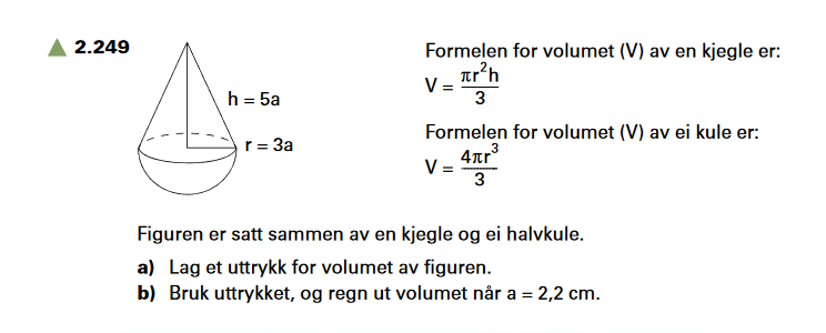

NorMusician04 Skrevet 19. oktober 2019 Skrevet 19. oktober 2019 Er det noen som kan kontrollere om jeg har rett her? (Har ikke fasit tilgjengelig akkurat nå) Oppgave a: V = 33a3? (uttrykket) Oppgave b: Volumet er tilnærmet lik 351,4 cm3.
N o r e n g Skrevet 19. oktober 2019 Skrevet 19. oktober 2019 Er det noen som kan kontrollere om jeg har rett her? (Har ikke fasit tilgjengelig akkurat nå) Oppgave a: V = 33a3 (uttrykket) Oppgave b: Volumet er tilnærmet lik 351,4 cm3. A er riktig For B er svaret 1.1 dm3, eller 1.1 * 103 cm3
NorMusician04 Skrevet 19. oktober 2019 Skrevet 19. oktober 2019 A er riktig For B er svaret 1.1 dm3, eller 1.1 * 103 cm3 Takk! Da har jeg skjønt det! Ops, glemte å multiplisere med pi, men fikk rett svar når jeg gjorde det på nytt.

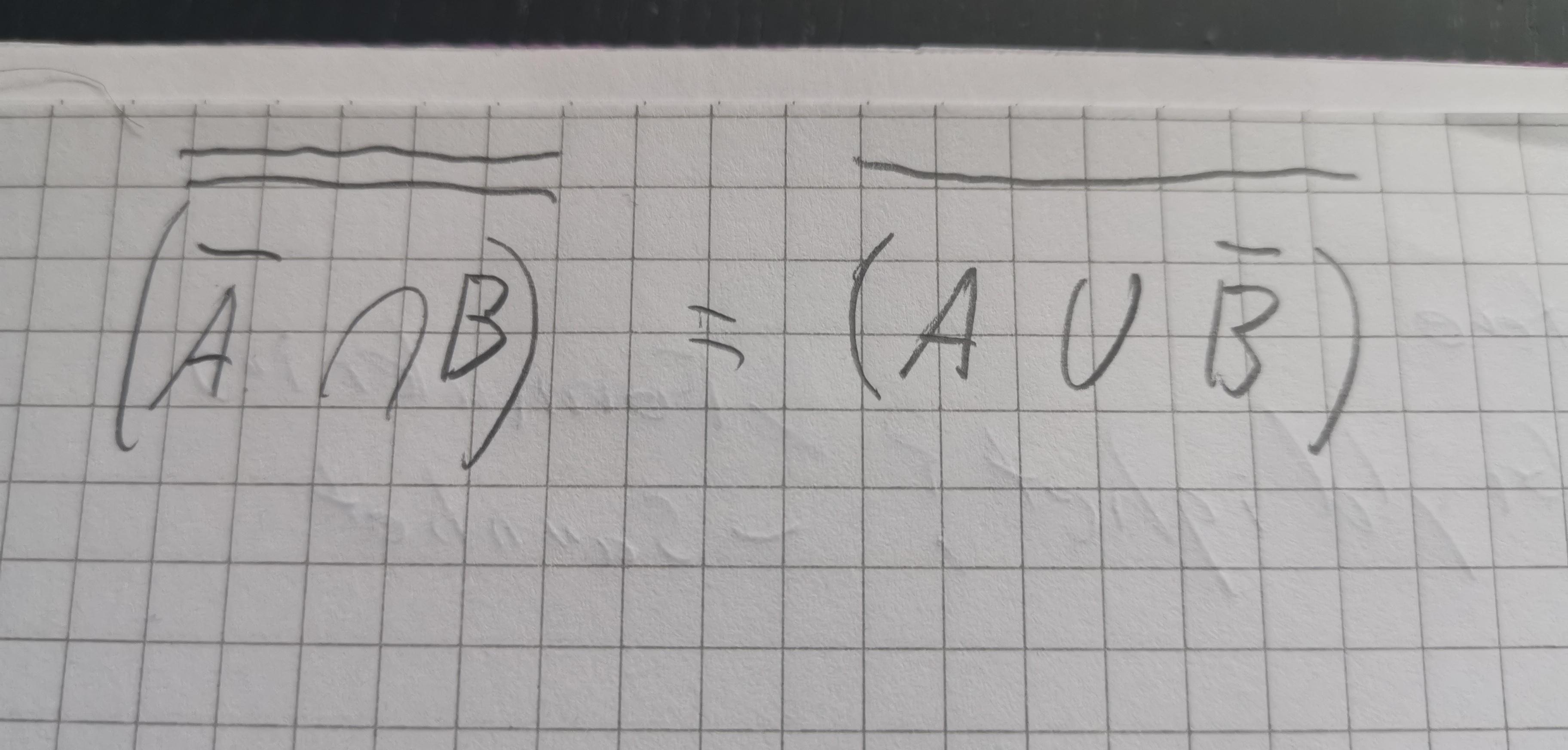

anon2018 Skrevet 22. oktober 2019 Skrevet 22. oktober 2019 Er det noen som kan hjelpe meg med boolsk algebra? Jeg er usikker på hvilke regler som kan brukes for å løse denne. Kan i hvert fall ikke bruke noen regler direkte. https://imgur.com/a/a4xY4Ic Her er reglene/aksiomene: https://imgur.com/a/f3F1Iaw Jeg finner ikke så mye på nettet, og de kalkulatorene som finnes viser ingen utregning.
N o r e n g Skrevet 22. oktober 2019 Skrevet 22. oktober 2019 Er det noen som kan hjelpe meg med boolsk algebra? Jeg er usikker på hvilke regler som kan brukes for å løse denne. Kan i hvert fall ikke bruke noen regler direkte. https://imgur.com/a/a4xY4Ic Her er reglene/aksiomene: https://imgur.com/a/f3F1Iaw Jeg finner ikke så mye på nettet, og de kalkulatorene som finnes viser ingen utregning. Bruk de Morgan på den første omskrivningen der høyre side er dobbelt negativ en gang.Da får du et snitt av to omvendte uttrykk
anon2018 Skrevet 22. oktober 2019 Skrevet 22. oktober 2019 Bruk de Morgan på den første omskrivningen der høyre side er dobbelt negativ en gang. Da får du et snitt av to omvendte uttrykk Sorry, litt usikker på hva du mener. Er det 9B du tenker på, fra venstre til høyre som skal brukes på siste ledd i omskrivningen?
N o r e n g Skrevet 22. oktober 2019 Skrevet 22. oktober 2019 Sorry, litt usikker på hva du mener. Er det 9B du tenker på, fra venstre til høyre som skal brukes på siste ledd i omskrivningen?Ja, 9B. Se vedlagte bilde der jeg har gjort det
anon2018 Skrevet 22. oktober 2019 Skrevet 22. oktober 2019 Ja, 9B. Se vedlagte bilde der jeg har gjort det Ja, selvfølgelig. Da sitter man igjen med (A OR NOT B) AND (NOT A OR B), og det er vel bare den tomme mengden. Tenkte jeg kunne bruke 7a for å komme frem til det, men det går vel ikke siden det ikke er noen felles faktor?
cuadro Skrevet 22. oktober 2019 Skrevet 22. oktober 2019 (endret) Nei, du sitter igjen med (A OR NOT(B)) AND (NOT (A OR NOT(B)). La p = (A OR NOT(B)). Da har du p AND NOT(P). Dette er den tomme mengden. Regel nummer 5b. Endret 22. oktober 2019 av cuadro
anon2018 Skrevet 22. oktober 2019 Skrevet 22. oktober 2019 (endret) Du fikk vel det samme som meg bortsett fra at du ikke tok inn den siste negasjonen i høyre ledd. Men det ga mening, tusen takk for hjelpen. ---- Jeg må nesten spørre om en ting til. Kan noen forklare hvorfor dette er en tautologi? https://imgur.com/a/7R7WzTR Jeg har forstått det slik at så lenge siste ledd er sant (q -> p) så er hele utsagnet sant. Men i sannhetstabellen, hvorfor er rad 2 og 3 sann? Der er jo ikke q -> p? Endret 22. oktober 2019 av anon2018

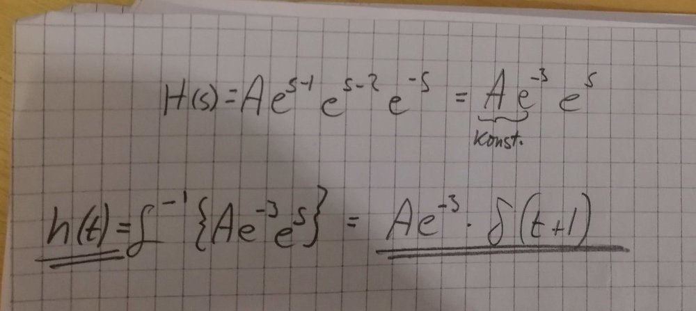

Gjest Slettet+45613274 Skrevet 23. oktober 2019 Skrevet 23. oktober 2019 (endret) Om jeg har en transfer function H(s) = A*exp(s-1)*exp(s-2)*exp(-s) Hvordan kan jeg plotte dens frekvensrespons på papir? Det er den eksponesiell-biten som gjør meg forvirret. Får ikke det til numerisk med matlab heller. s er kompleks, A er en konstant. Jeg søker altså den analytiske løsningen. Jeg har hatt kompleks analyse, men skjønner ikke hvordan man skal tolke dette. Det er jo blant annet en essensiell pol i s=0 Endret 23. oktober 2019 av Slettet+45613274
nicbra Skrevet 24. november 2019 Skrevet 24. november 2019 (endret) failern skrev (På 23.10.2019 den 21.36): Om jeg har en transfer function H(s) = A*exp(s-1)*exp(s-2)*exp(-s) Hvordan kan jeg plotte dens frekvensrespons på papir? Det er den eksponesiell-biten som gjør meg forvirret. Får ikke det til numerisk med matlab heller. s er kompleks, A er en konstant. Jeg søker altså den analytiske løsningen. Jeg har hatt kompleks analyse, men skjønner ikke hvordan man skal tolke dette. Det er jo blant annet en essensiell pol i s=0 Kan det hjelpe deg å få det over i tidsdomenet? Hvordan kan det være en pol i s=0? Transferfunksjonen er vel aldri singulær? EDIT: Åj, beklager. Kom på nå at du vil plotte frekvensresponsen, så da er det lite vits i å gå vekk fra frekvensdomenet ?. Er det bodeplott du er ute etter? Endret 24. november 2019 av nicbra Blingsa det mest essensielle
