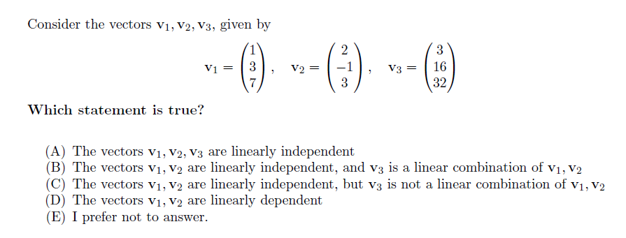

knipsolini Skrevet 4. oktober 2014 Skrevet 4. oktober 2014 Jeg finner at vektorene er linearly dependent ved å sette vektorene sammen i en 3x3-matrise, og finner at determinanten er lik null. Jeg finner også at v3 er en lineær kombinasjon av v1 og v2 ved å sette det opp som et likningssystem som går opp (ikke 100% sikker på dette). Men jeg vet ikke hvordan jeg sjekker om v1 og v2 er lin. ind. Jeg regner med at man ikke kan sette det opp som en 2x3-matrise, og vise at 2-minors har determinant ulik null, og at de derfor er lin. ind?
