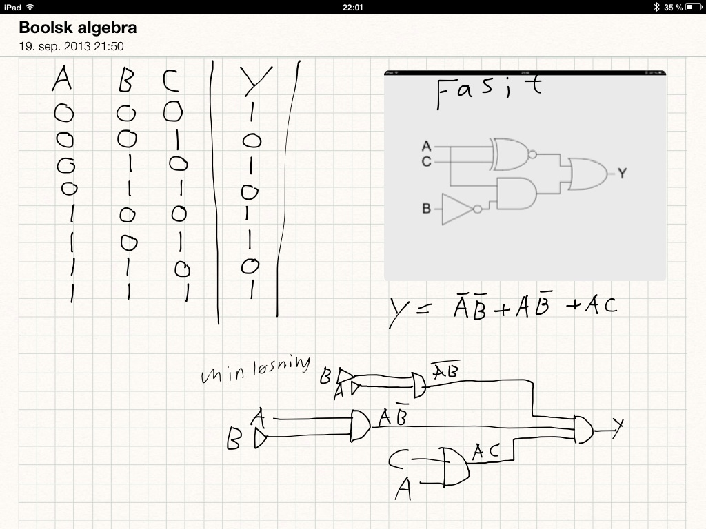

Jeg sliter med litt boolsk algebra. Legger oppgave som ett vedlegg.
Har fulgt fasiten og kommet fram til (AB)' + AB' + AC likning og skal lage en schematic med dette. Slik jeg tenkte var å lage en (AB)' -port og en AB'-port, pluss en AC. Alle som AND-porter. Men i fasiten har de brukt en XNOR-port istede. Jeg har testa sannhetstabellen for begge, og min løsning er tydeligvis feil. Er usikker på hva jeg gjør feil her.
