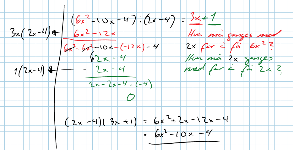

(6x^2 - 10x - 4):(2x-4)= 3x
6x^2
Noe sånt blir det. Håper fargene er mer til hjelp enn forvirring. :p

Jeg kommer hit, men ikke lenger:
6x^2
Tusen takk :) nå fikk jeg det til!

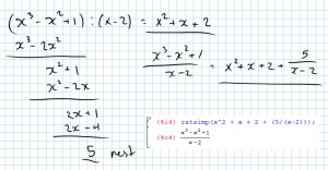

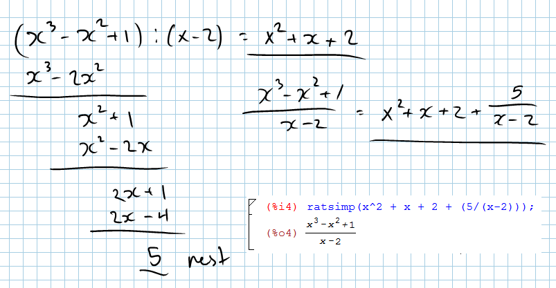

Trenger hjelp til en annen også.
(x^3-x^2+1):(x-2)
