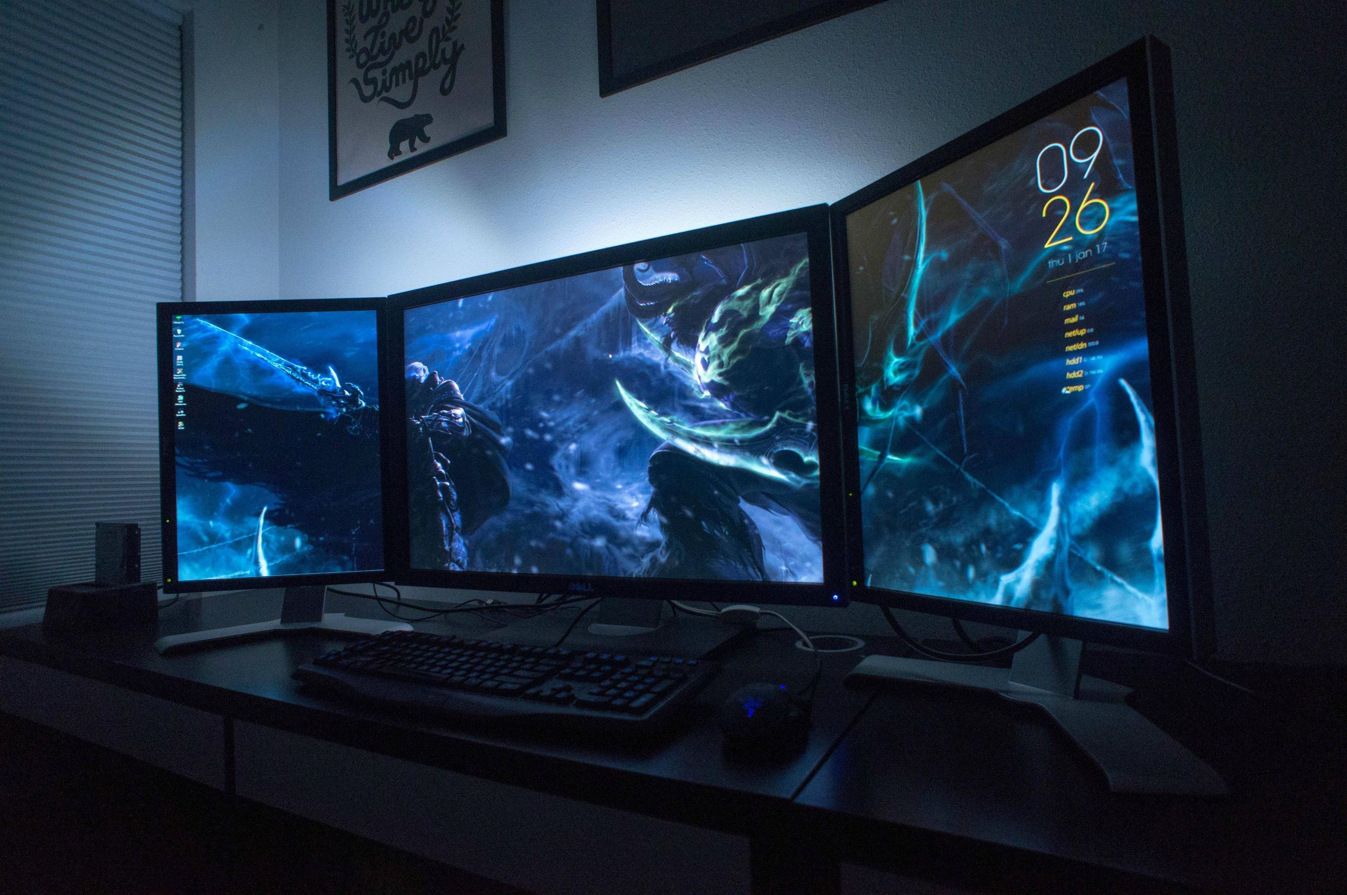

Personlig så foretrekker jeg å ha en stor i midten, og 2 stk som står på høykant på sidene. Føles mer naturlig, og ikke overdrevet.
Som dette.
EDIT: Bildet er ikke mitt oppsett.
Endret av AvidGamer
Fungerer det slik at hovedskjermen forblir uforandret med utvidelse på skjermene på sidene eller? Har ikke testet dette selv og plassmangel gjør det noe vanskelig og upraktisk, men om man ikke blir avhengig av sidemonitorene og at bildet der kun er "tillegg" skal jeg prøve det såfremt skjermene er kompatible.
Som dette.
I etterkant ser jeg at det er noe jeg også burde satset på. Men bytter jeg nå får jeg flere skjermer jeg ikke har bruk for. Og er vel en svær jobb å finne skjermer som passer perfekt på kantene.

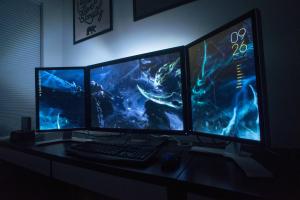

Personlig så foretrekker jeg å ha en stor i midten, og 2 stk som står på høykant på sidene. Føles mer naturlig, og ikke overdrevet. Som dette. post-140267-0-80676500-1360324551_thumb.jpg
Ikke dumt, ikke dumt, vet du noe om detaljene på det oppsettet? virker som personen har fått det til å matche bra med oppløsning og størrelser?
