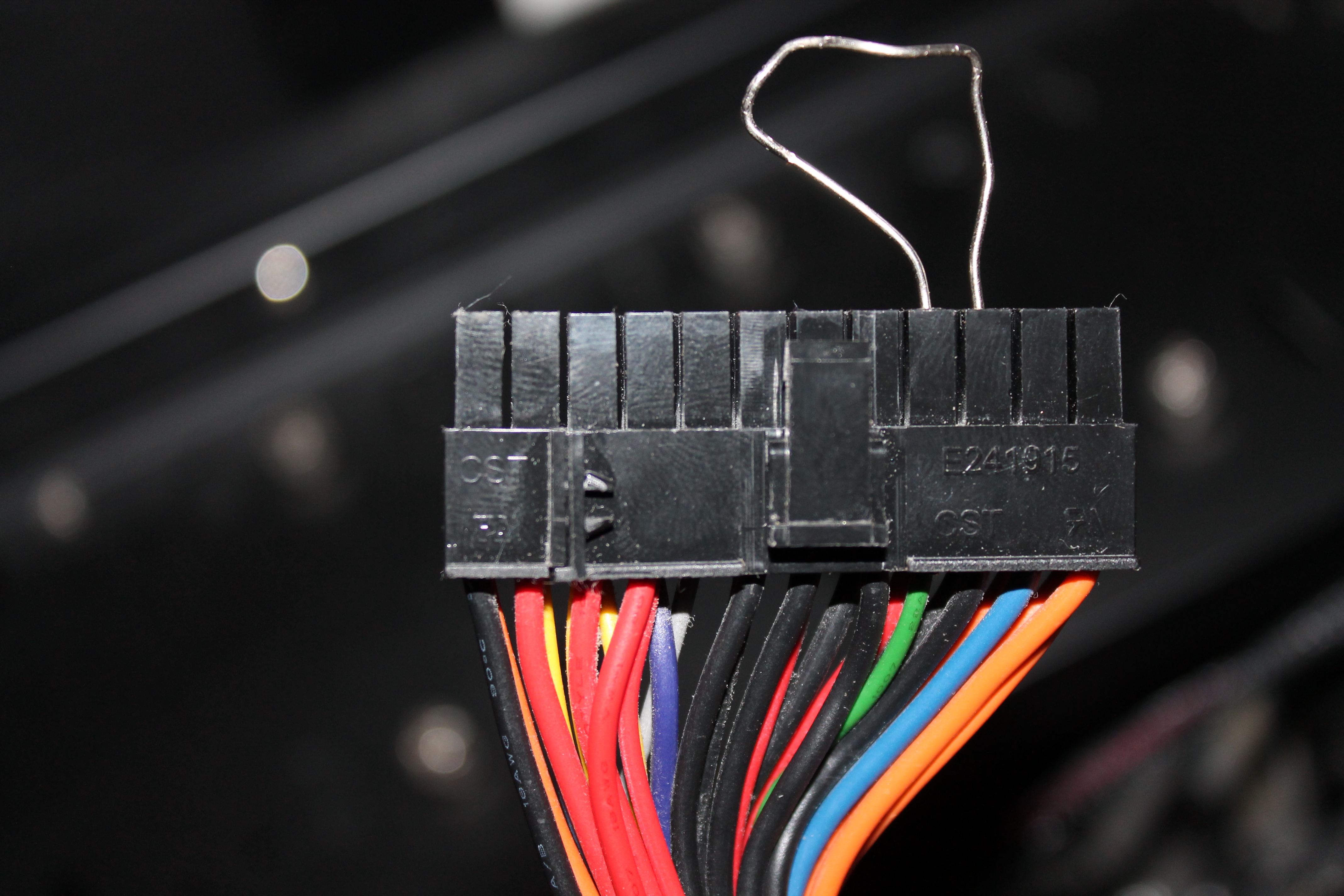

ShiivZ Skrevet 25. desember 2012 Forfatter Skrevet 25. desember 2012 et bilde av hvordan jeg jumpstartet, bare for å være sikker på at jeg gjorde det riktig.
Chris93 Skrevet 25. desember 2012 Skrevet 25. desember 2012 Man kobler fra alt for å feilsøke. For alt man vet så kan jo det være en kortslutting i en av komponentene som hindrer PSU i å slå seg på. Etter hva jeg tror skulle du ikke kunne skade noen komponenter ved å jumpstarte PSU. Jeg har riktignok hørt om det det finnes hovedkort som ikke liker det da.
sedsberg Skrevet 25. desember 2012 Skrevet 25. desember 2012 Hva f@£n er det Chieftec driver med? Har tidligere hatt inntrykk av at de PSU-ene er helt kurante. Selv har jeg hatt 4 Chieftec-er som har tatt kvelden (plutselig død). I tillegg kommer to kamerater hvor chieftec PSU-ene tok kvelden, og nå denne? På to av mine og en av kameratene mine så døde de rett etter strømbrudd.
ShiivZ Skrevet 25. desember 2012 Forfatter Skrevet 25. desember 2012 tror du at det bare en å skifte psu så fungerer det igjen ?
w1I3bmv7PRFfKNkpTOlmGVrzkvXvbA5lcIelI/X9 Skrevet 25. desember 2012 Skrevet 25. desember 2012 Det er verdt et forsøk, gå heller for et merke som har mer positive enn negativer omtaler
