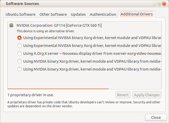

JAH Skrevet 24. desember 2012 Skrevet 24. desember 2012 (endret) Til info så er "additional drivers" flyttet til "software sources" i 12.10 Endret 24. desember 2012 av janaha 1

Gavekort Skrevet 26. desember 2012 Skrevet 26. desember 2012 (endret) Hadde ingen drivere installert Og får ikke til å installere jockey-gtk eller, får ikke til å kjøre det etter jeg har installert. Fant du noe der janaha viste bilde av? Kan du gi meg paste av 'lsmod' og 'lspci' og fortelle meg i detaljer hvilket problem du har med jockey? Kjører du 'jockey-gtk' fra terminalen? Har du prøvd 'gksu jockey-gtk'? Endret 26. desember 2012 av Gavekort 1
