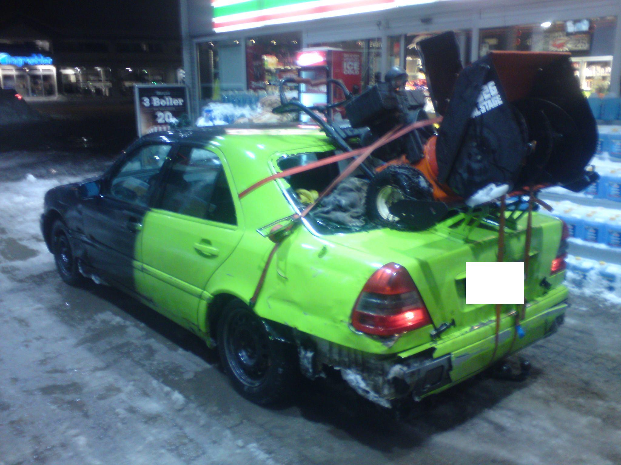

Drugstar Genius Skrevet 16. desember 2012 Skrevet 16. desember 2012 (endret) Kom over en bil igår som hadde lasta en snøfreser på bilen, skjønner ikke hva folk tenker med når de gjør sånn men fikk en latter får livet da jeg så den Endret 16. desember 2012 av Vivarin 1
L4D4L Skrevet 16. desember 2012 Skrevet 16. desember 2012 Litt lavere vinkel på den der, så kunne det ligne på en ide fra en zombie film Rygge gjennom horden. 7
Rolf_X Skrevet 16. desember 2012 Skrevet 16. desember 2012 tror vedkommende hadde fått problemer med onkel blå vis de hadde sett den 1
Drugstar Genius Skrevet 16. desember 2012 Forfatter Skrevet 16. desember 2012 Jeg kjenner han som kjører også, men kan han miste lappen hvis han blir tatt?
Sheldon C Skrevet 16. desember 2012 Skrevet 16. desember 2012 Ikke sikkert det er så galt.. Ser ut til å være godt stroppet og luften er tappet fra dekkene for å få bedre feste. Litt dårlig kvalitet på bildet...men ser ut som bakruten på bilen er borte..stemmer det? Spørsmålet er om fresen vil holde seg på plass ved en kraftiig oppbremsing? 1
Drugstar Genius Skrevet 16. desember 2012 Forfatter Skrevet 16. desember 2012 Det ser sånn ut ja att bakruta er borte, men den satt vistnok som sveist på den snøfresen
Merko Skrevet 16. desember 2012 Skrevet 16. desember 2012 Når den er festet mot skjermkanten, så er den strengt tatt ikke "sveiset" på. uforsvarlig kjøring rett og slett. 1
Zeph Skrevet 16. desember 2012 Skrevet 16. desember 2012 Det er eit eksempel på bilete du kan finne i "Se disse utrolige bildene fra trafikken"-artiklane i avisene. Forsvarlig er det i alle fall ikkje. 1
Vertical^ Skrevet 16. desember 2012 Skrevet 16. desember 2012 Viste dette til fattern som er sjåførskolelærer, og driver mye med lastsikring. Han lo seg nesten skakk Om Onkel Blå hadde valgt å være litt streng, hadde nok føreren mistet lappen på flekken.
Drugstar Genius Skrevet 16. desember 2012 Forfatter Skrevet 16. desember 2012 Hahahahaha jeg gjorde også det Men bakruta er vekk
Sheldon C Skrevet 16. desember 2012 Skrevet 16. desember 2012 Men hva er egentlig lovbruddet her? Fresen ser jo ut til å være stroppet skikkelig og den hviler mot karosseriet, dvs den bør stå stødig ved nødbrems. 2
Drugstar Genius Skrevet 16. desember 2012 Forfatter Skrevet 16. desember 2012 Den er ganske tung og blir plassert bakpå og løfter fronten og blir mye vanskeligere å styre.
Sheldon C Skrevet 16. desember 2012 Skrevet 16. desember 2012 Jo, men ser ut til å være en bil med bakhjulstrekk....den ekstra vekten gir godt veigrep på glatte veier
The Avatar Skrevet 17. desember 2012 Skrevet 17. desember 2012 Det største problemet her ser ut til å være at styringa nok blir dårligare med så mykje vekt bak på bilen. I tillegg er tyngdepunktet svært høgt. Det er ein grunn til at det er vanligvis er vektbegrensninger for takbokser på mellom 50 og 100 kg.
Leo_ Skrevet 22. desember 2012 Skrevet 22. desember 2012 (endret) Den snøfresern veier ikke mer enn 150kg. Vekta på bilen her blir ikke mer enn tre voksne i baksetet og bittelitt bagasje (for å gi samme tyngdepunkt). Kravet til sikring er at sikringa skal holde 100% av lastas vekt forover og 50% sideveis og bakover. Snøfresern her er klemt ned i en karosseriåpning som på grunn av spenn nedover antageligvis holder 300% så lenge stroppene er sterke nok. Jeg tror faktisk at selv om dette ser noe rart ut, så er det aldeles lovlig. Endret 22. desember 2012 av Leo_ 2
Zeph Skrevet 22. desember 2012 Skrevet 22. desember 2012 Bakenden av bilen er ikkje laga or den type last, difor er det heller ikkje forsvarleg.
Leo_ Skrevet 22. desember 2012 Skrevet 22. desember 2012 Hvilken del av bakenden? Jeg tror ikke snøfresern er så tung at bilens maksimale aksellast blir overskredet. 2
