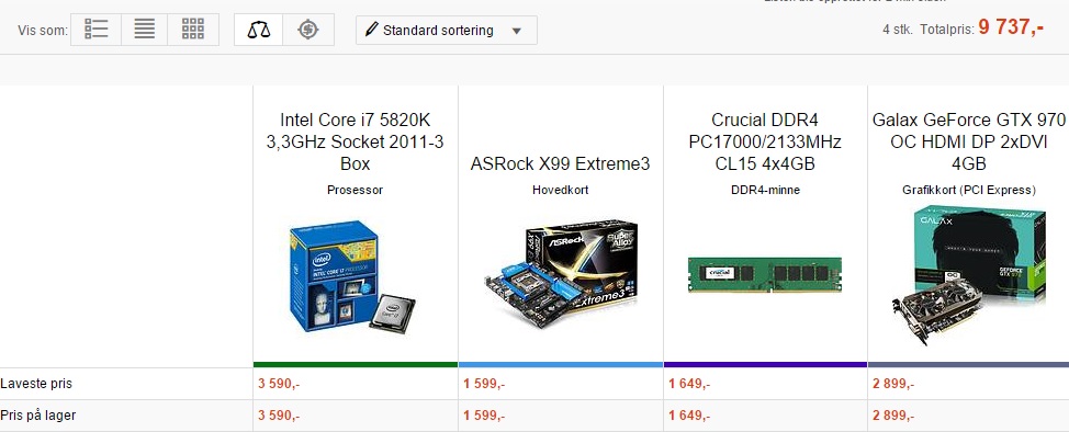

Du kan jo fint beholde kasse, strømforsyning, kjøler.
Jeg tror du kommer langt for bare en 10 tusen cirka
Åh? Så jeg kan ta med min Noctua NH-D14 videre til neste pc? Jeg trodde at siden disse socketene endrer seg, så vil ikke festene passe helt 100%. Der tar jeg tydeligvis feil?
Du kan det. Bare vær obs på at du må kjøpe dette: https://www.komplett.no/noctua-nm-i2011-mounting-kit/656780
Trenger jo absolutt ikke den prossesoren til spill. Man kommer langt med en I5 prossesor som man enkelt overklokker til 4,5Ghz.
DDR4 RAM er dessuten så overpriset enda å tester viser at det ikke er så mye å hente på DDR4 vs DDR3.
Prisforskjellen blir virkelig ikke så stor, 2-3 tusen. Den personen som ikke har det ekstra å spytte inn syns jeg synd på. PC er jo uansett så billig, men dette er vel noe hver enkelt må vurdere. Et par ekstra kjerner skader virkelig ikke. Jeg syns det virker som mange er ekstremt redd for å bruke penger på sånt som PC, skjønner det ikke. Men på alt annet dritt bruker de masse, ny iphone hvert år til 8 lapper f.eks., det er ikke noe å tenke på engang.
Er jo ikke alle som trenger de ekstra kjernene, så da blir det jo bare bortkastede penger. Jeg sitter selv med en I5 3570K å den klarer alt av spill som finnes uten å bli noe flaskehals. Jeg kan til og med redigere filmer uten noen problemer, en 5820K vil jo selfølgelig gjøre jobben noe raskere, men jeg har ikke så dårlig tid. De 2-3000 man sparer kan man heller slenge i et bedre skjermkort som et 980 f,eks.
Satt selv på den cpu inntil en del måneder siden, og jo den var helt grei. Men heller ikke mer. Er faktisk ikke så mange bakgrunnsprogrammer som skal til før man kan merke ytelsestap, spesielt minimum fps pleier å være høyere når man har flere kjerner.
Er ikke akkurat noe X-factor i den cpu hvis man har en liten entusiast i seg så for meg var det rette å oppgradere. Kostet peng men what the heck, hvis man har penga hvorfor ikke bruke de på noe man liker meget godt? Regner med den jeg har nå vil gi meg toppytelse i hvertfall 2-3 år og mer enn god nok i ytterligere 2 til.
Gikk ifra en delidded I7 4770K (4.5Ghz) til en 5820K 4.75Ghz. Oppgradering kostet meg 5K, jeg spiller kun, men så er jeg en liten entusiast vil jeg si, ihvertfall mtp på min unge alder :p
Om du har penga vil jeg si gå for det. 4790K er waste da 5820K klokker superlett.
EDIT:
I7 5820K (3690Kr), 4x4Gb med Crucial minnet (1649Kr) og Msi x99 sli plus (2149Kr) = 7500Kr
I7 4790K (3179Kr), 16Gb ddr3 1600Mhz (1479Kr) og ASRock Extreme 4 (1449Kr) koster da 6100Kr tilsammen.
Endret av Snusmumr1kk1
