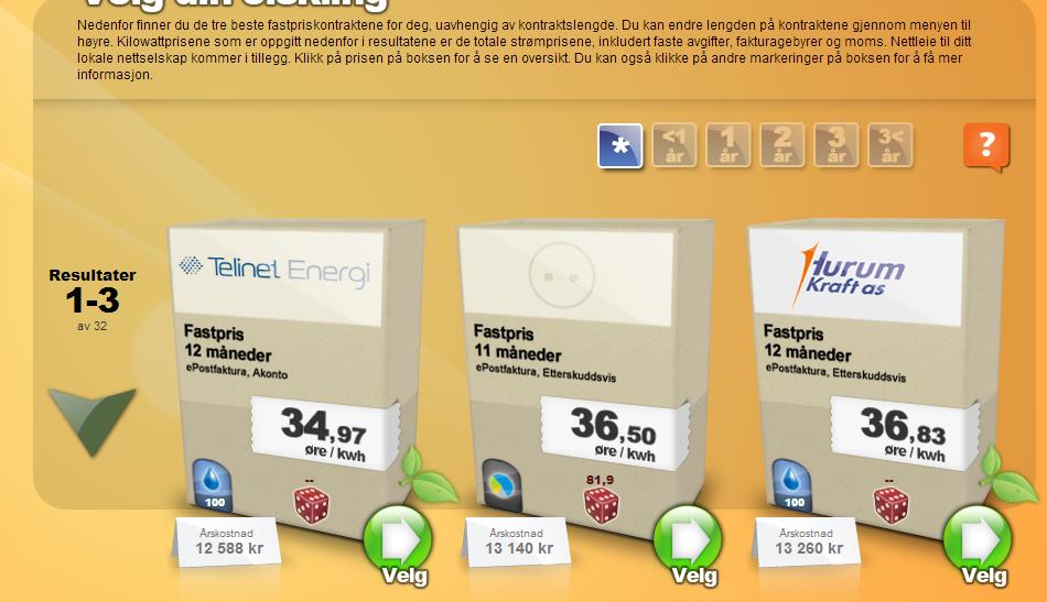

AllFather Skrevet 27. november 2012 Skrevet 27. november 2012 Jeg gikk inn på "elskling.no" ( hørte reklame på radio). Skrev inn forbruket ditt (36,000 i året) og min lokale postadresse. (Vet ikke hvor du bor). Her er prisen jeg fikk opp:

Inge Rognmo Skrevet 27. november 2012 Skrevet 27. november 2012 Jeg gikk inn på "elskling.no" ( hørte reklame på radio). Skrev inn forbruket ditt (36,000 i året) og min lokale postadresse. (Vet ikke hvor du bor). Her er prisen jeg fikk opp: Merk at de prisene er utenom nettleie og forbruksavgift (som faktureres sammen med nettleia), så da er ikke nødvendigvis strømprisen til TS så gal. Forbruket, derimot... Jeg bor i en enebolig (=flere yttervegger, og noen av dem er dårlig isolerte) på ca samme (100m2, +/-) areal som hans leilighet og bruker det halve (18.000kWh) i strøm, men fyrer da også med endel ved om vinteren (når temp. bikker under omtrent 0-minus 5, sånn ca..)
