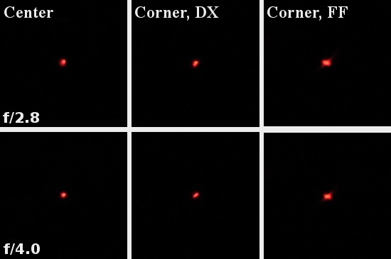

Jeg prøvde å fotografere et kvadrat i sentrum på Samyang 14 mm f/2,8 og i hjørnet på samme avstand. Forstørrelsen i to akser var 140% og 220%. Det ser ut til å stemme med hvor mye lysdioden er dradd ut på full frame. Det vil si at stjerner i verste fall vil bevege seg over dobbelt så fort ute i hjørnet av objektivet og dermed må man bruke under halvparten av lukkertiden i forhold til stjernene i sentrum.
