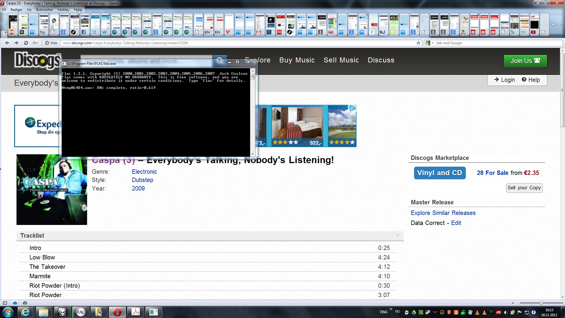

*F* Skrevet 16. november 2012 Skrevet 16. november 2012 Men noen som vet hvordan man skjuler dette FLAC vinduet? Man kan minimere det, men spretter jo opp for hvert track.

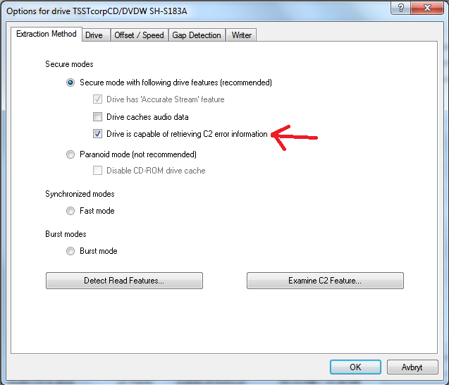

*F* Skrevet 18. november 2012 Skrevet 18. november 2012 Og jeg ser denne er hukket av i programmet mitt, og det fremstår i loggene mine: Read mode : Secure Utilize accurate stream : Yes Defeat audio cache : No Make use of C2 pointers : Yes Jeg ser fol fraråder å bruke C2 pointers, bør jeg slette alt jeg har rippet og starte på nytt?
