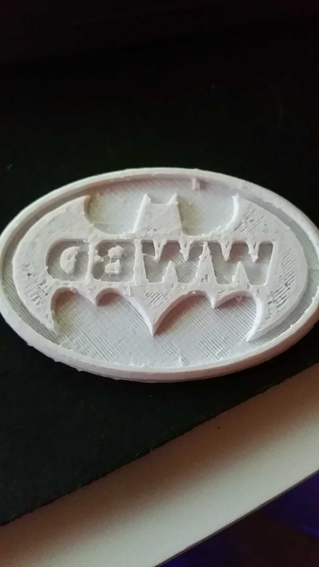

ehm... Dersom det ser riktig ut i slicer - kanskje du har noen motorer som går feil vei?
dvs når du kjører home på alle akser - så skal det stoppe i venstre nederste hjørnet
skal prøve på nytt med den batman.. er rett i slicer og når jeg kjører autohome så gå hotbed helt bak og extruder går til venste og ned..
edit: fant feilen.. hadde byttet x og y aksen..  :wallbash:
Endret av iam99pk
er jo bare at når extruderen skal bevege seg så beveger hotbedet seg og motast.. :p men ble bedre nå når jeg har forandret det :)
