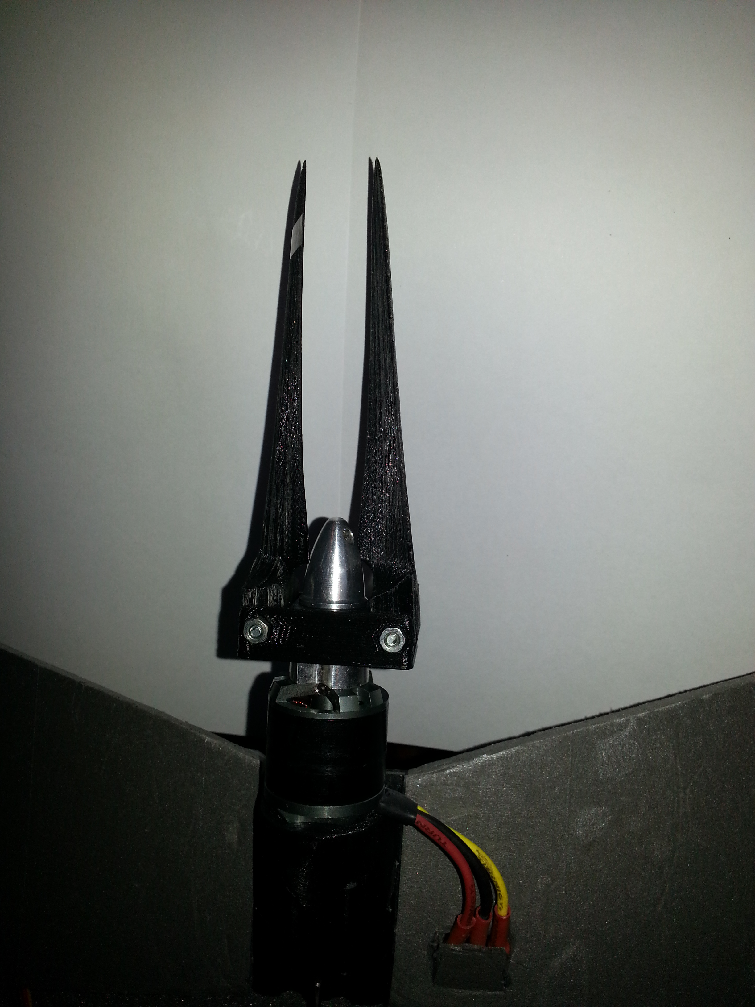

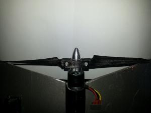

Wraith Skrevet 3. desember 2014 Skrevet 3. desember 2014 Er det noen her som har prøvd å printe med nylon? Og testet styrken opp mot det tradisjonelle ABS eller PLA? Nylon skal jo være en del sterkere og med nye filament har de vel også fått passelig vedheft på underlag og blitt kvitt krymping/vridningsproblemene? Jeg har printa litt Taulman 645 nylon på Printrbot'en min. Det var ganske vanskelig å få det til å fungere, men det var mest på grunn av problemer med extruderen. Det jeg har hatt mest hell med når det gjelder festing på printbed har vært Tufnolpapir. Det fås visst i plater og, men jeg fikk papir av en annen som brukte det. Dessverre har jeg hatt mye problemer med krymping og vridning. Det er mulig det fungerer bedre med en lukket printer, men det har jeg ikke tilgang på. De få tingene jeg har printa i nylon har vært veldig sterke, for eksempel denne. Det måtte veldig mye makt til for å rive den fra hverandre, jeg klarte ikke å rive delen i stykker sidelengs, men det ble til slutt en svikt mellom lagene. Det var etter en dag på messe hvor de fleste som kom bortom prøvde å ta og rive den i stykker

StormEagle Skrevet 6. desember 2014 Skrevet 6. desember 2014 Er det noen her som har prøvd å printe med nylon? Og testet styrken opp mot det tradisjonelle ABS eller PLA? Nylon skal jo være en del sterkere og med nye filament har de vel også fått passelig vedheft på underlag og blitt kvitt krymping/vridningsproblemene? Jeg har printa litt Taulman 645 nylon på Printrbot'en min. Det var ganske vanskelig å få det til å fungere, men det var mest på grunn av problemer med extruderen. Det jeg har hatt mest hell med når det gjelder festing på printbed har vært Tufnolpapir. Det fås visst i plater og, men jeg fikk papir av en annen som brukte det. Dessverre har jeg hatt mye problemer med krymping og vridning. Det er mulig det fungerer bedre med en lukket printer, men det har jeg ikke tilgang på. De få tingene jeg har printa i nylon har vært veldig sterke, for eksempel denne. Det måtte veldig mye makt til for å rive den fra hverandre, jeg klarte ikke å rive delen i stykker sidelengs, men det ble til slutt en svikt mellom lagene. Det var etter en dag på messe hvor de fleste som kom bortom prøvde å ta og rive den i stykker Takker for info. Den så veldig myk ut. Er nylon vesentlig mykere en f.eks ABS eller er det bare at den har veldig tynne vegger som gjør det?

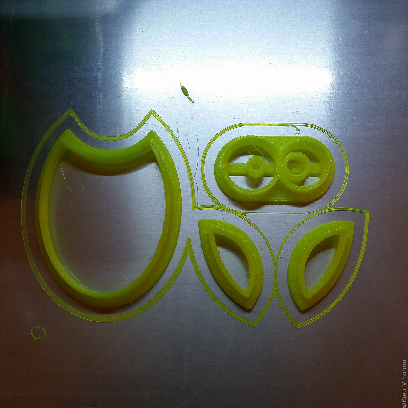

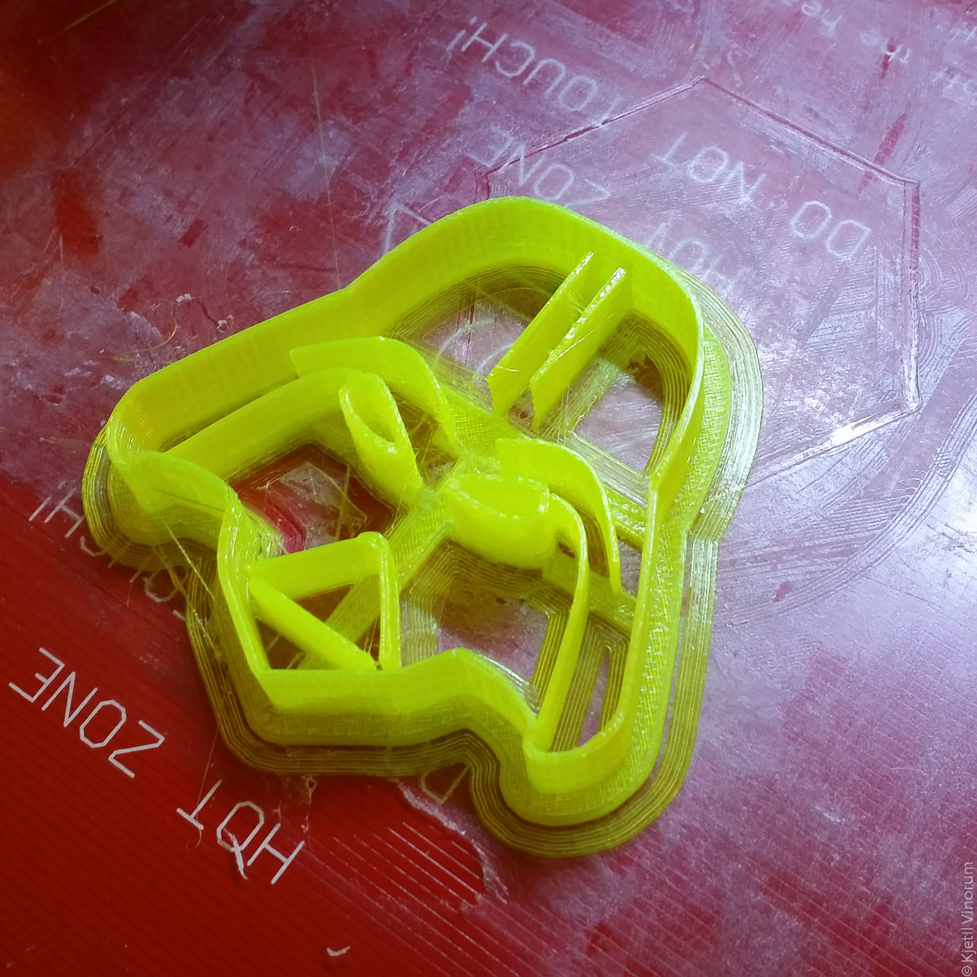

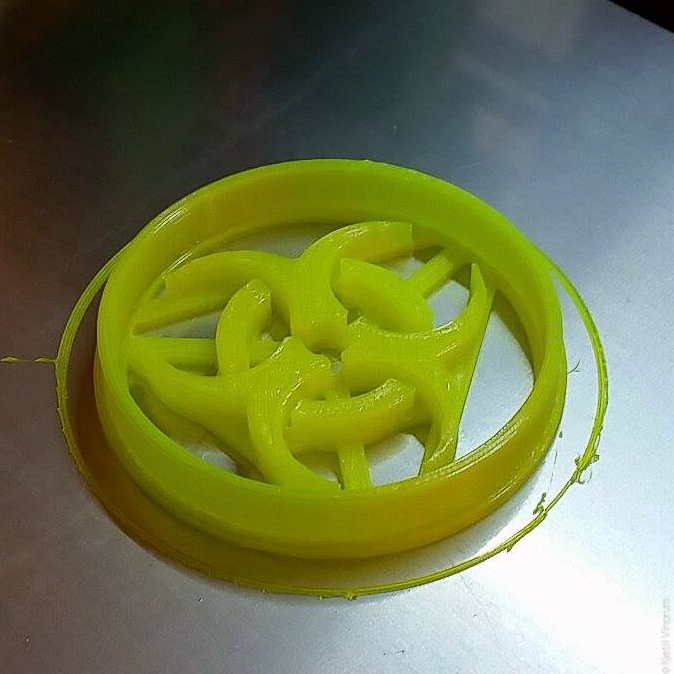

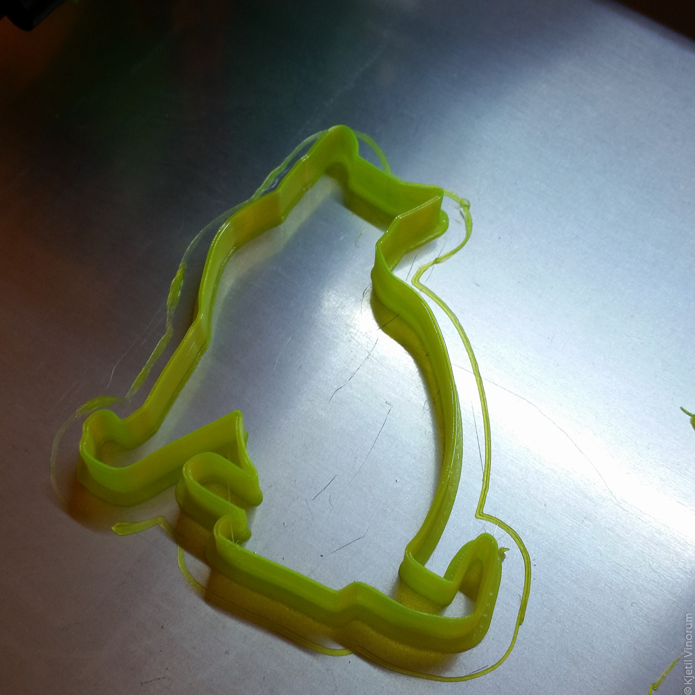

Wraith Skrevet 7. desember 2014 Skrevet 7. desember 2014 Takker for info. Den så veldig myk ut. Er nylon vesentlig mykere en f.eks ABS eller er det bare at den har veldig tynne vegger som gjør det? Jeg har printa noen solide biter og, med tykkelse på 5-8mm. De er mye hardere enn vasen jeg viste, men kan fortsatt bøyes uten å gå i stykker. Litt OT så har jeg printa masse pepperkakeformer som vi bakte med i går. Absolutt verdt å prøve hvis du har barn og/eller nerdete venner
Jod-R Skrevet 7. desember 2014 Skrevet 7. desember 2014 Er det en spesiell grunn for at du har et omriss rundt formene?
Wraith Skrevet 7. desember 2014 Skrevet 7. desember 2014 Er det en spesiell grunn for at du har et omriss rundt formene? Jeg har det rundt alt jeg printer, men det er viktigst på første del man printer. Det kjører ut en viss lengde filament sånn at man er sikker på at trykket i extruderen har fått utjevna seg når man begynner på utskriften.
