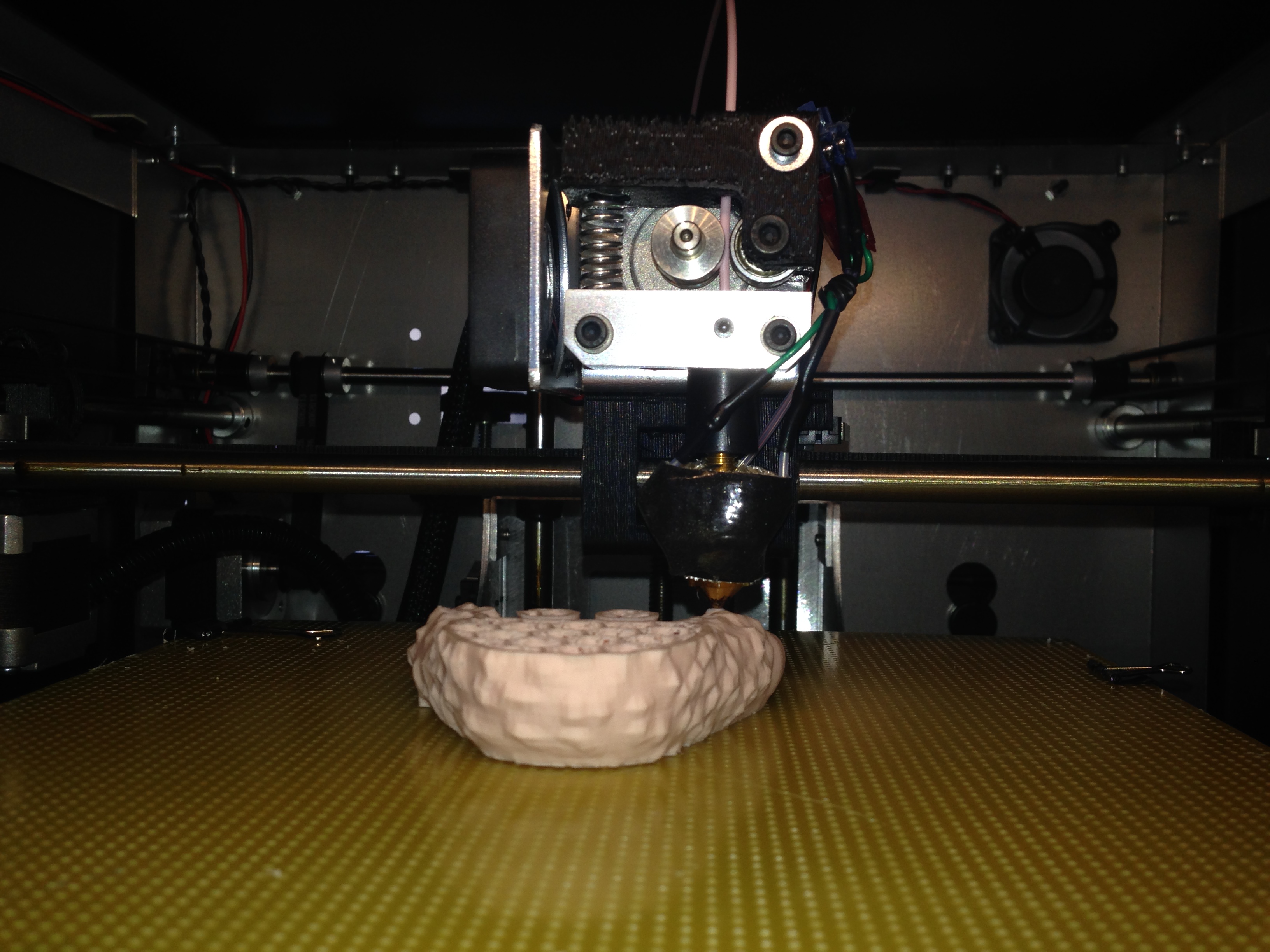

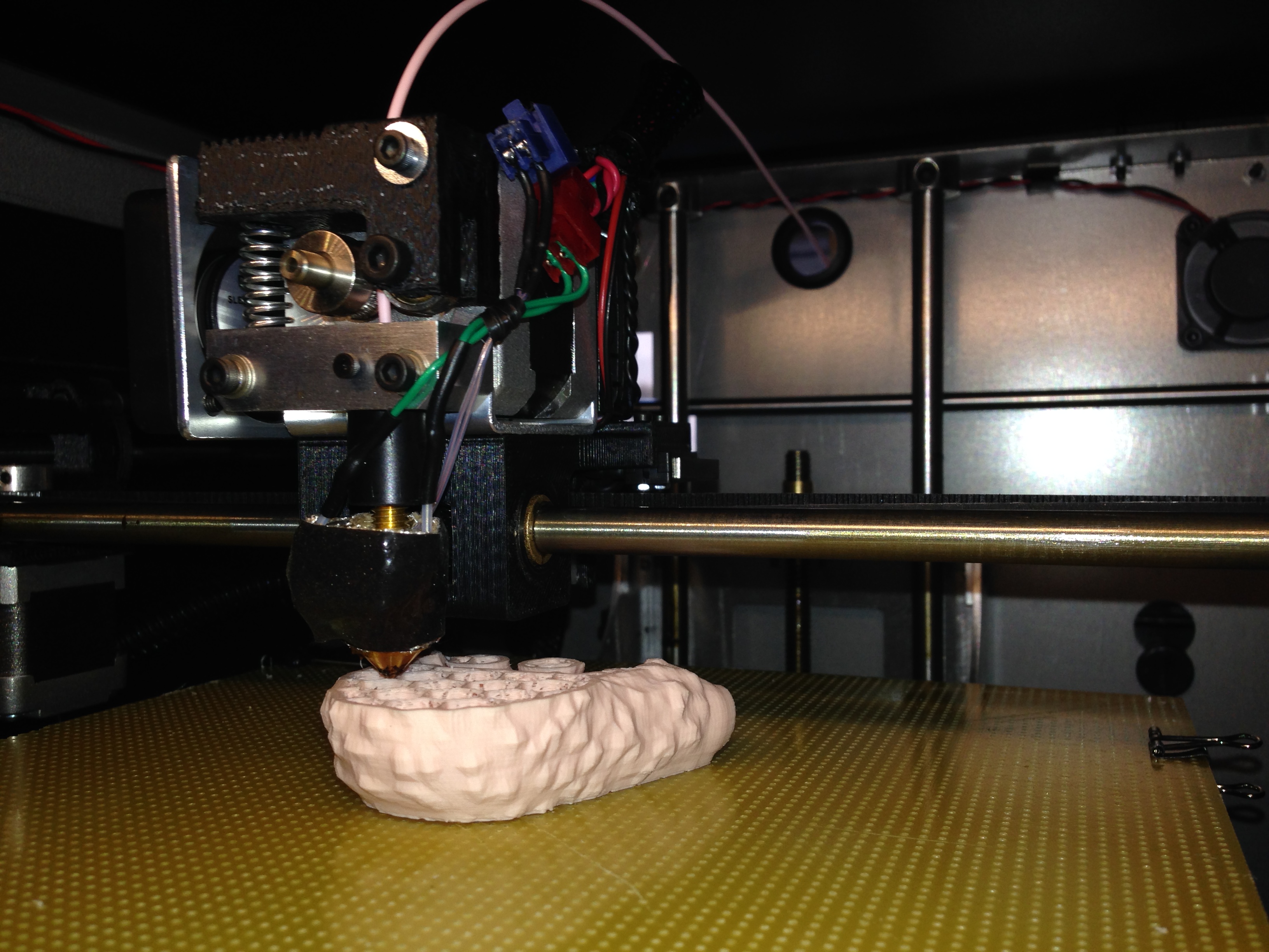

Wraith Skrevet 25. februar 2014 Skrevet 25. februar 2014 Første testprint på printeren i dag Extruderen funker ikke helt bra (hakker en del), og beltet på X-aksen må strammes, ellers så syns jeg det fungerer rimelig greit så langt 2

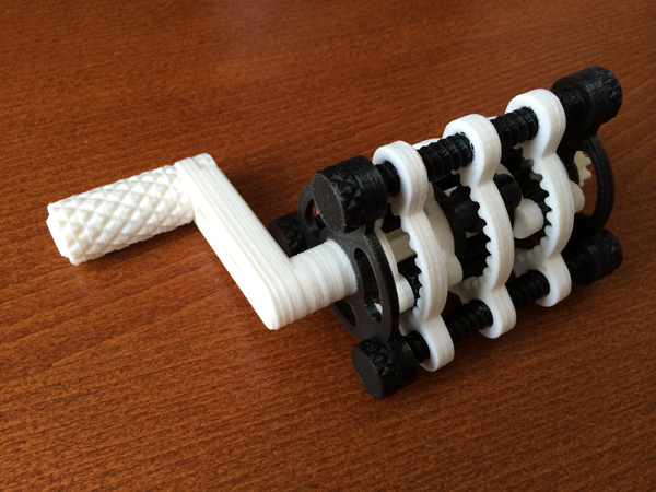

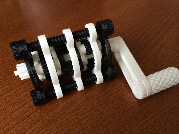

magnusalex Skrevet 25. februar 2014 Skrevet 25. februar 2014 Fordi "man kan", og fordi det var litt gøy prøvde jeg meg på denne her i går kveld: http://www.thingiverse.com/thing:23030 Printet den med 3 stages og i 2x størrelse, den ble faktisk ikke så ille! Bomma litt på flowrate på første lag med den hvite PLA'en, men ellers ser den helt grei ut. På grunn av skaleringen opp til 2x måtte jeg gjøre noen justeringer på klareringen mellom planetene og sola, men det løste seg ved å printe planetene litt mindre. Fungerer gjør den også 1

magnusalex Skrevet 25. februar 2014 Skrevet 25. februar 2014 Absolutt! Tenkte å bestille mer plast i andre farger og printe planetene på nytt. Morsomt når man kan se de forskjellige delene i bevegelse. Reduksjonen ut av hele saken er så stor at man så vidt kan se siste tannhjul bevege på seg.
Merko Skrevet 25. februar 2014 Forfatter Skrevet 25. februar 2014 Absolutt! Tenkte å bestille mer plast i andre farger og printe planetene på nytt. Morsomt når man kan se de forskjellige delene i bevegelse. Reduksjonen ut av hele saken er så stor at man så vidt kan se siste tannhjul bevege på seg. Lag et feste til en vanlig drill, så se hvor mange RPM den tåler (selv om du ikke får vite RPM'en noe nøyaktig da.. )
magnusalex Skrevet 25. februar 2014 Skrevet 25. februar 2014 Vel, nå brukte jeg så mye tid og plast på den at jeg tror den skal få leve noen dager ihvertfall
Itek Skrevet 26. februar 2014 Skrevet 26. februar 2014 Absolutt! Tenkte å bestille mer plast i andre farger og printe planetene på nytt. Morsomt når man kan se de forskjellige delene i bevegelse. Reduksjonen ut av hele saken er så stor at man så vidt kan se siste tannhjul bevege på seg. Lag et feste til en vanlig drill, så se hvor mange RPM den tåler (selv om du ikke får vite RPM'en noe nøyaktig da.. ) Tror ikke det er RPM som er problemet, men at det utvikles varme pga friksjon som ødelegger plasten. Burde være mulig å smøre med noe grease eller noe...
Wraith Skrevet 26. februar 2014 Skrevet 26. februar 2014 Tror ikke det er RPM som er problemet, men at det utvikles varme pga friksjon som ødelegger plasten. Burde være mulig å smøre med noe grease eller noe... Jeg testa en av de herringbone-lagerne på den måten der, den fungerte veldig fint selv på høyt turtall
Merko Skrevet 26. februar 2014 Forfatter Skrevet 26. februar 2014 Absolutt! Tenkte å bestille mer plast i andre farger og printe planetene på nytt. Morsomt når man kan se de forskjellige delene i bevegelse. Reduksjonen ut av hele saken er så stor at man så vidt kan se siste tannhjul bevege på seg. Lag et feste til en vanlig drill, så se hvor mange RPM den tåler (selv om du ikke får vite RPM'en noe nøyaktig da.. ) Tror ikke det er RPM som er problemet, men at det utvikles varme pga friksjon som ødelegger plasten. Burde være mulig å smøre med noe grease eller noe... Mer RPM, mer friksjon, mer varme
magnusalex Skrevet 26. februar 2014 Skrevet 26. februar 2014 Hva slags smøring/grease kan man bruke uten å ødelegge plasten? (PLA)
