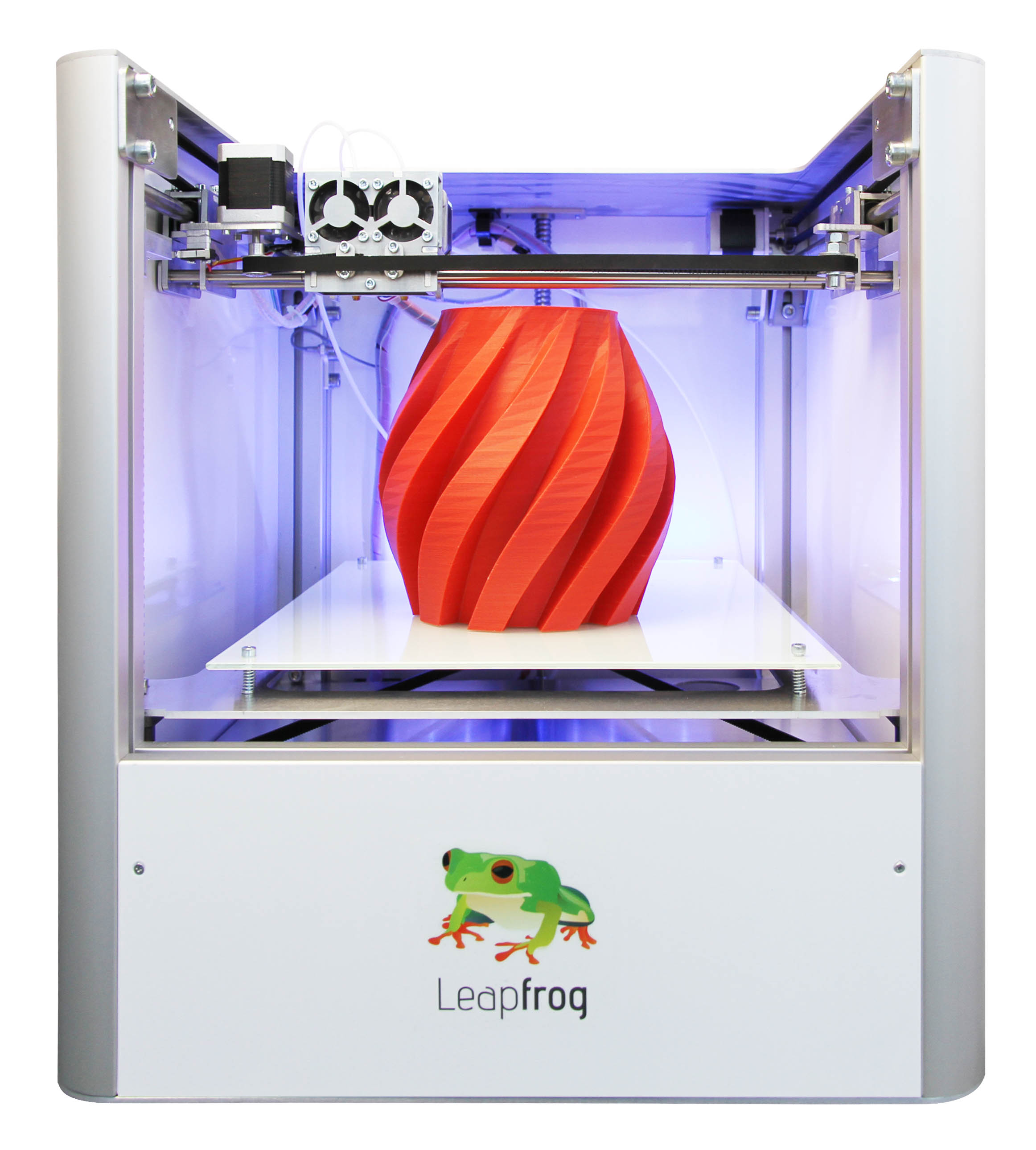

Har også sett nå på Creatr som et dyrere alternative. Men her jeg usikker om den er bedre enn f.eks. Ultimaker 2

Valget havnet til slutt på Leapfrog Creatr. Bestilte den som demovare, og fikk 8k i avslag på prisen. Hadde egentlig bestemt meg for å slå til på Makerbot, men når jeg kan få Creatr til en så gunstig pris, klarte jeg ikke å si nei. Nå får jeg bare håpe at jeg ikke har kjøpt katta i sekken.
